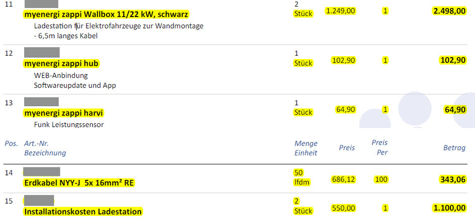

knalltüte
Konkretes Angebot (So wird es auch demnächst umgesetzt)
Von der Summe gehen noch reichlich Euros aufgrund der bereits beantragten und
bestätigten Förderung ab (bzw. werden erstattet)
Auch hier Neubau, nach Bau ist es Bestand wie bereits oben erwähnt.
