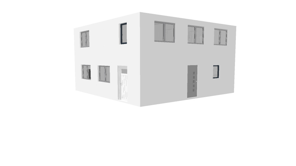

ich wollte einmal die Meinung zu diesem Grundriss abfragen.
Was ist gut, was vielleicht nicht?
Entgeltlich bin ich mir nur bei den Kinderzimmern unsicher wegen den Bodentiefen Fenstern.
Die Terrasse ist falsch eingezeichnet und soll eigentlich nach oben zu Küche raus.
Zudem habe ich im Wohnzimmer wenig Platz zum Stellen und überlege, das Doppelfenster links zu einem normalem zu machen.
Leider habe ich keinen Lageplan.
Das Wohnzimmer liegt im Süden.
Das Grundstück geht aber zur Küche weiter, da es lang und schmal an einer Straße ist.
Größe des Grundstücks = 650qm
Hang = Nein
Baufenster, Baulinie und -grenze = 3m von der Grenze
Randbebauung= Nein
Anzahl Stellplatz = 2
Geschossigkeit = 2 Vollgeschosse
Dachform = Walmdach
Stilrichtung = Stadtvilla
Ausrichtung = Süden
Maximale Höhen/Begrenzungen = 12m
Stilrichtung, Dachform, Gebäudetyp= Stadtvilla
Keller, Geschosse = 2 Vollgeschosse
Anzahl der Personen, Alter= 2 Erwachsen und zwei Kleinkinder
Raumbedarf im EG, OG
Büro: Familiennutzung oder Homeoffice = Homeoffice, später ein Bett rein.
Schlafgäste pro Jahr = 0
konservativ oder moderne Bauweise = modern
offene Küche, Kochinsel = Offen
Anzahl Essplätze= 4-6
Kamin= Nein
Musik/Stereowand = Vielleicht
Garage, Carport= Carport
Nutzgarten, Treibhaus = Nutzgarten
Von wem stammt die Planung: Do-it-Yourself
Preisschätzung lt Architekt/Planer: 300.000
favorisierte Heiztechnik: Wärmepumpe
-könnt Ihr verzichten: Speisekammer
-könnt Ihr nicht verzichten: Dusche im EG
Vielen Dank

Eine Idee ist erkennbar.
Hier ein paar Tipps zum weiter basteln:
- Eine Stadtvilla muss nicht quadratisch sein. Im Gegenteil - die Kaffeemühle ist m.E. schon eher ein spezielles Ding im negativen Sinne. Dir fehlt Tiefe im WZ. Also zieh mal bissl hier und drück auf der anderen Seite.
- Die Speisekammer am besten unter die Treppe legen (ist doch ohne Keller, richtig?). Dafür das WC in die Ecke schieben und davor eine Garderobe anlegen - die braucht Ihr dringend.
- Zimmer 7 hat ein schlechtes Raumgefühl - braucht ihr das als Büro?
- Treppenlänge ist jetzt wie?
- gefangene Ankleide ist eher unvorteilhaft - oft diskutiert - mal drüber nachdenken.
- Du sparst viel Geld beim Einrichten und nutzt Flächen optimal, wenn Du die Rauminnenmaße an gängigen Möbelbreiten ausrichtest. Also z.B. 2m Schrank + 5cm Putz lins und rechts = 2,05m für Garderob, Tiefe 0,62m usw. - Ikea schauen.

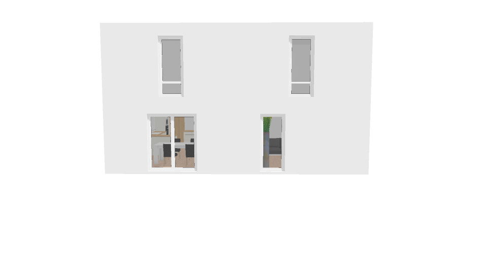

- Fenster-Ansichten sehen noch sehr wirr aus - aber das kommt zuletzt.
- Davon ab, immer ohne eigenen Plan zum Architekt gehen, zurück lehnen und erst mal machen lassen! Der hat das nämlich studiert und muss so oder so bezahlt werden.
Wenn Du ein Grundstück hast, hast Du auch einen Lageplan!
Unbedingt mal selbst zeichnen, Vor- und Nachteile, Sonne, Ausrichtung und Wind und Straße einzeichnen. Dann das Haus mit Carport darauf schieben. Maße und Baufenster nicht vergessen
