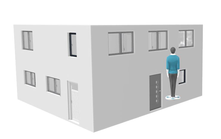

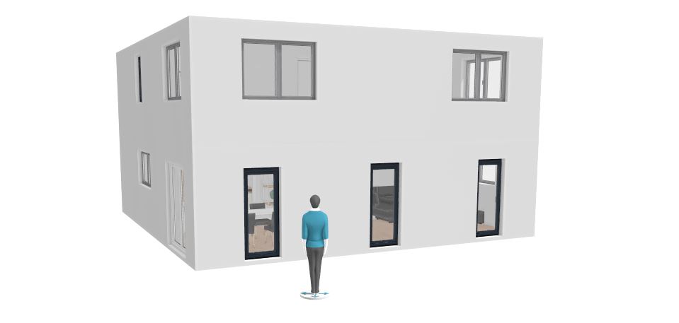

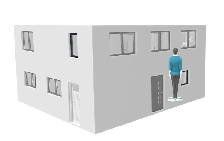

bear123
Ich habe es mal verändert.
Ich denke beim Esszimmer brauche ich mehr Platz. Beim Fernsehen nicht so sehr.
Weißes, zweistöckiges Haus mit großen Glasfenstern; Person vor der Tür

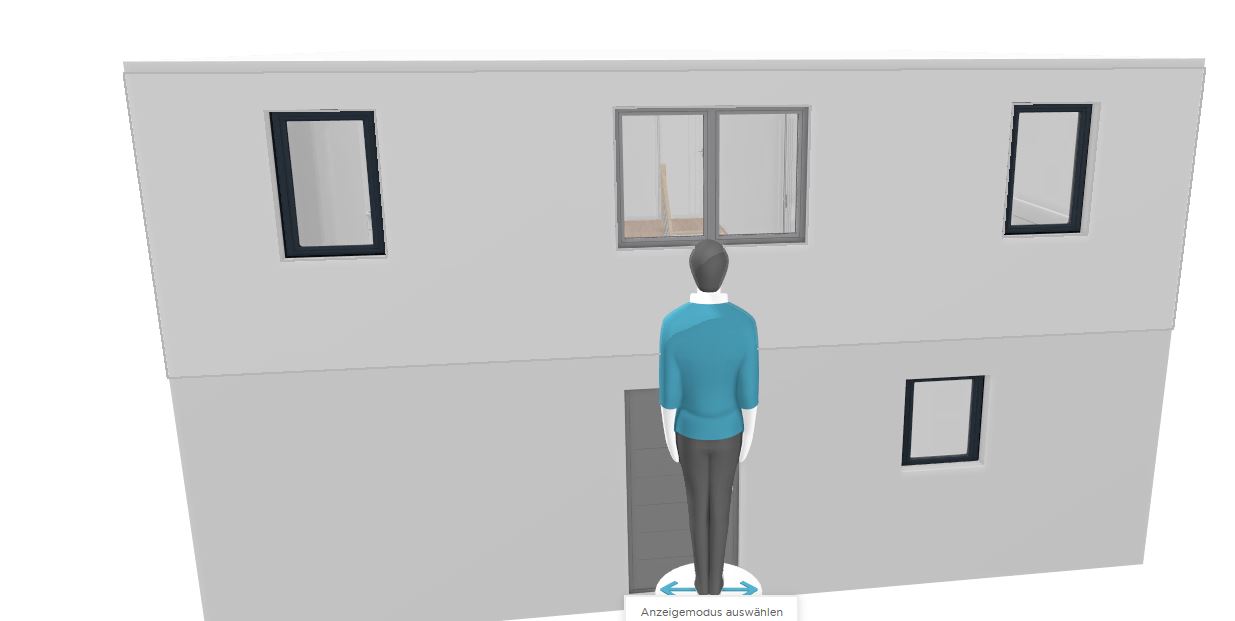

bear123
Für oben habe ich keine andere Lösung für das lange Zimmer gefunden. Nur die Tür habe ich soweit es geht nach oben geschoben, dass dahinter ein 90er Bett passen würde. Zudem wirkt es nicht mehr so lang, wenn ich oben rein gehe.
Ich bin mir noch unsicher ob es im Bad und Schlafzimmer zu viele Fenster (besonders die Doppelfenster (180) mit einer BHR 100) sind. Da auf der Seite des Hauseingangs die Straße sein wird. Eine andere BHR würde ich aber nicht nehmen wollen, da es die einzige Möglichkeit ist, aus dem Bett rauszuschauen.
Vielen Dank
3D-Gebäude mit grauer Fassade, Fensterfronten; Person in blauem Oberteil vor Tür am Eckhaus
3D-Szene: Person in blauem Oberteil vor grauem, zweistöckigem Haus mit Fenstern, von hinten
Lenschke
Ich beziehe mich mal nur auf das Erdgeschoss.
Du hast die Breite vom Büro nun angepasst und dafür vom Wohnzimmer und Hauswirtschaftsraum was abgezwackt. Als Büro funktioniert es nun etwas entspannter denke ich - trotz der Einbuchtung von der Garderobe. Aber dir muss klar sein, dass du in dem kleinen Raum kein Bett vernünftig gestellt bekommst. 2 Meter sowieso nicht. Aber auch kleinere werden den Raum überladen. Deshalb meine Frage: Soll das ein Ausweichkinderzimmer sein? Ein Gästezimmer? Oder wollt ihr das später Eventuell als Schlafzimmer nutzen? Gästezimmer wäre aus meiner Sicht das Äußerste der Gefühle. Und eine gleichzeitige Nutzung als Büro fällt wieder raus.
Für die bessere Nutzbarkeit als Büro (und trotzdem ohne ausreichende Größe als Schlafzimmer) hast du den Hauswirtschaftsraum eingedampft. Mit welcher Technik plant ihr? Eventuell auch Lüftungsanlage? Dann wird es sehr eng alles unterzukriegen.
Auch das Wohnzimmer ist mit 3,60m Breite an der Grenze. Solltet ihr jemals planen einen Sessel zu stellen wird das wohl nicht klappen.
Ist es euch denn wirklich wichtig eine quadratische Stadtvilla zu bauen? Vor allem wenn es ein längliches Grundstück ist (wir haben ja leider keinen Lageplan). Das Quadrat sorgt für genau die Probleme die ihr jetzt habt: längliche, schmale Räume und alles etwas gequetscht. Warum nicht zum Beispiel auf 10,5x9 Meter gehen? Da gibt es viele Grundrisse mit euren Anforderungen und die Grundfläche ist nur unwesentlich größer.
Aber das ist auch alles etwas müßig wenn man nicht erkennen kann, ob das Haus auch so auf dem Grundstück passen würde. Ich denke mal deshalb hast du auch noch nicht so viele Reaktionen.
