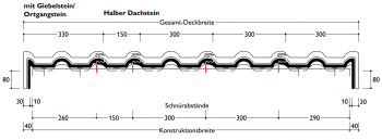

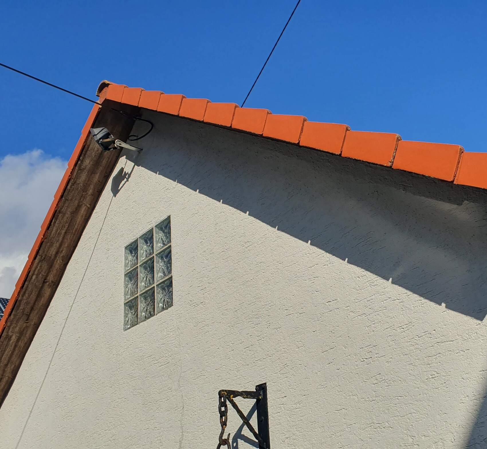

Da ich außen am Giebel keinen sichtbaren Sparren und keine sichtbaren Pfetten haben möchte, überlege ich mir ob das funktionieren kann.
Der Dachstuhl ist "Kalt" es ist die Decke gedämmt
Im Text ist folgendes vermerkt:
- Dachvorsprünge an der Traufe im Bereich Hauptdach mit sichtbaren Sparrenköpfen ohne waagrechte Verkleidung (Gesims).
- Traufbereich mit Stellbrettern zwischen den Sparren (wo technisch möglich).
- Dachvorsprünge am Giebel ohne Flugsparren und ohne sichtbare Pfetten.
Bei einigen Häusern habe ich schon gesehen und selbst habe ich an unserem Schuppen einfach die Latten 30cm über das verputzte Mauerwerk drüber gehen lassen und unten eine 3 Schichtplatte montiert habe.
Der Ortgangstein der Frankfurter Pfanne hat dies Problemlos abgedeckt, und ich habe kein senkrechtes Stellbrett montiert.
Die Bretter sehen nach einigen Jahren unansehnlich aus und müssen gestrichen werden, daher würde ich sie nicht direkt der Witterung aussetzen
Aber ob das fachgerecht ist weiß ich nicht, ich habe es schon oft so gemacht, aber das heißt ja nicht das es richtig ist
Kann man das so ausführen?
Habe leider kein besseres Bild, das habe ich heute unterwegs irgendwo gemacht....
