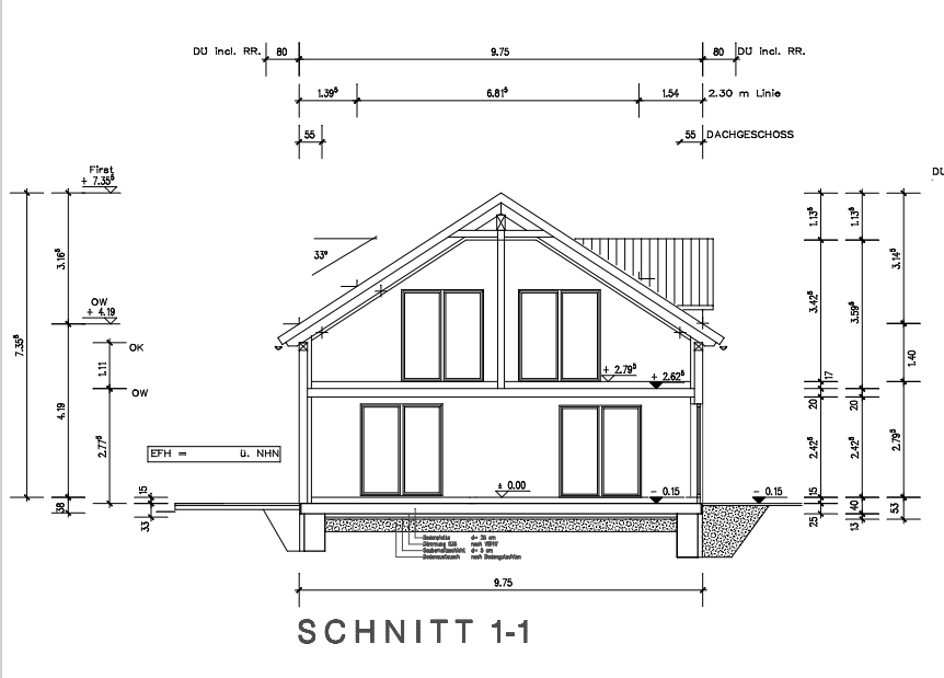

wir sind dabei unsere Hausplanung zu finalisieren und sind gerade beim Thema Dachüberstand angekommen. Es handelt sich um ein Holzhaus mit 1,5 Etagen. Kostenseitig wurde bislang mit 1m Dachüberstand (sieht man in der Zeichnung nicht, die ist nur für die anderen Maße) geplant.
Eine Reduzierung auf 30cm Dachüberstand würde laut Hausbaufirma den Preis um etwa 15.000€ reduzieren.
Ich möchte auf keinen Fall an der Substanz sparen, aber mir stellt sich die Frage, wie groß der Mehrwert der zusätzlichen 70cm ist. Würden es 50cm vielleicht auch tun?
Gerade auf der Giebelseite wird ja ein Überstand von 1m nicht verhindern können, dass die Fassade nass wird. Wenn also eine bzw. zwei Seiten schneller verwittern, werde ich dennoch alle vier Seiten behandeln müssen.
Dass das natürlich auch Geschmackssache ist, ist mir durchaus bewusst. Habe da aber keine wirkliche Präferenz und wäre, wenn es nur darum geht bei 15.000€ definitiv bereit Abstriche zu machen.
Vielen Dank im Voraus für eure Hilfe!
