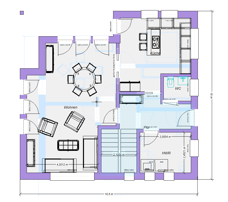

...bleibt für das Wohnzimmer denke ich zu wenig Breite. 4m sollten das denke ich schon mindestens sein.
Es sind sogar 4,20m. Anbei ein paar Maße, wenn's interessiert. Ich seh viel eher das Problem, dass der Hauswirtschaftsraum zu klein ist mit 7m² und die Speis noch fehlt.
Grundriss eines Hauses mit Wohnzimmer, Essbereich, Küche, Flur, WC, HWR und Treppe.
Aber es gibt ja sicher noch mehr Ideen. Das Zeitproblem ist leider wirklich ein großes.

Mal wieder Danke für deine Mühen . Also wenn ich die Maße wieder auf 10x10,50 vergrößere, würde das denke ich schon sehr gut klappen auf den ersten Blick. Aber dann ist es wieder ein Würfel mit einer anderen Aufteilung halt. Aber vielleicht ist die Aufteilung besser, ich teste das auf jeden Fall mal durch. Wie gesagt, die gerade Treppe ist kein Muss . Hauswirtschaftsraum mit 7 ist zu klein, aber wenn man alles etwas nach oben zieht sollte es vielleicht gehen. Ich muss halt mal die gesamten Raummaße vergleichen.

Nunja, einfach glatt ziehen ist nicht immer eine gute Lösung. Ich fürchte, dann verliert das Haus eher, als dass es gewinnt. Treppe ist immerhin eine Podesttreppe, wenn auch schmal. Vielleicht schauen wir eher weiter.

Du schreibst, es ist immerhin eine Podesttreppe. Was ist hier der große Vorteil, außer das es platzsparender als eine gerade Treppe ist. Ich denke, eine gerade Treppe wird fast am meisten Platz brauchen. Wir haben diese geplant, weil wir darunter eine Speis machen wollten. Eventuell wäre eine 1/4 gewendelte Treppe besser und platzsparender. Oder dann die 1/2 gewendelte mit Podest??

Die meisten planen bei 1/2 gewendelt nur die Sparvariante mit den abgeschrägten Stufen, da sie natürlich den geringsten Platzbedarf hat. Podest hat den Vorteil, dass man durchweg gerade, rechteckige Stufen hat und es sieht m.E. auch etwas eleganter aus. Braucht aber entsprechend Tiefe. Hier sind es oben 2,85m auf der einen und 2,60m auf der anderen Seite. Auch schon eher knapp - aber das hängt von der Geschosshöhe ab, die ich nicht kenne.
