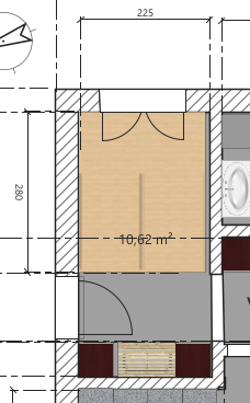

Ich habe eine Treppe gefunden die ich interessant finde und gewissermaßen eine Podesttreppe und eine halbgewendelte Treppe kombiniert.
Ich bin immer gerne für alternative Lösungen zu haben. Diese hier allerdings sagt mir nicht zu. Die Stufen dort, wo ein Podest sein könnte stelle ich mir in der Praxis so "unrhythmisch" vor, dass ich darin eine Gesundheitsgefährdung sehe.
Von welchen Stufentiefen und Höhe der Stiegen geht ihr aus? (Einfamilienhaus, 2,5m Raumhöhe) Ist mehr ein Rechenbeispiel, wobei ich leider nicht weiß, wie man das errechnet.
Du musst ja nicht zur Deckenhöhe kommen, sondern bis zur Fußbodenhöhe des oberen Stockwerks. Daher brauchst Du die Distanz von Fußboden der einen Etage zu Fußboden der anderen Etage.
Die DIN 18065 beschreibt Treppenmaße.
Bei der Stufenhöhe sind zwischen 17 und 19 cm gängig
Bei der Auftrittstiefe sind zwischen 26 und 30 cm üblich.
Die Steigung liegt idealerweise zwischen 30 und 35 Grad.
Wichtig ist noch das Trittverhältnis, hier sind 63 cm empfohlen - es wird berechnet durch Stufenhöhe x 2 + Auftrittslänge.
Nun hast Du alles zum Rechnen.

Darf man vermuten, dass Du versuchst mit den 2,8m inkl. Podest aus Deiner DIY Planung hinzukommen?
Ich habe mal gerechnet. Mit Geschosshöhe von 2,88 kommst mit 18/27 hin. Sogar mit Podest. Treppe passt dann zu Deinen 2,8 m.

Danke. Habe mitgenommen, dass eine weitere Treppenstufe im gewendelten Teil besser wäre. Die Überlegung ist korrekt, ich hatte auf die 2,8m spekuliert. Fand die Idee gut, gerade Treppenstufen statt gewendelte Treppenstufen zu nehmen und über den Teil der normalerweise ein Podest ist weiter Höhe zu gewinnen. Ich bin nicht wirklich Fan einer halbgewendelte Treppe, daher hatte ich andere Überlegungen angestellt. Die Podesttreppe nimmt mir leider zu viel Platz weg, aber dann wird's wohl doch eine halbgewendelte Treppe wenn's nicht anders geht. Danke euch.
Bauherr8899
Du hast doch 2,8m Platz. Da geht mMn auch eine Podesttreppe.
Das stimmt, allerdings denke ich, dass im Vorzimmer die Treppe nicht direkt mit dem Gang abschließen sollte, oder was meint ihr? Wirkt evtl zu beengt und wäre daher eine halbgewendelte Treppe besser? Was sind aus eurer Sicht die besten Außenmaße für eine Wendeltreppe um unter Berücksichtigung von Trittbreite und Stufenhöhe ein angenehmes Gehen zu erlauben? ( eine Geschosshöhe von 2,88 angenommen) Weiß schon, dass von Person zu Person unterschiedlich, aber was wäre ideal?
