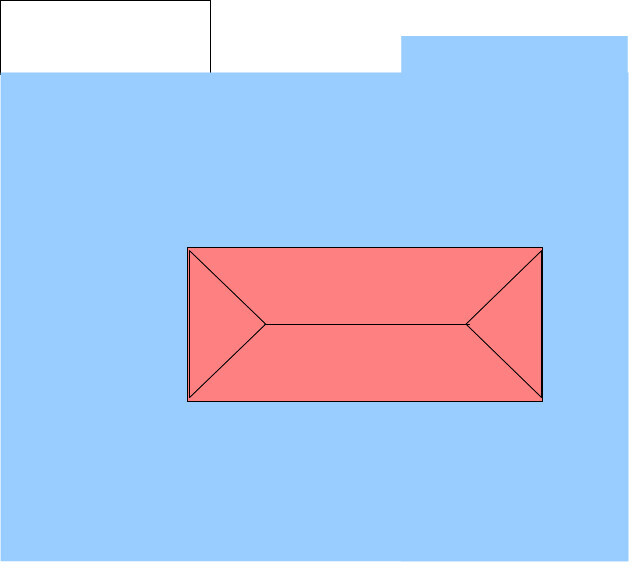

Was ist eigentlich ein Flachdach mit einem Walmdachfeld? Hast du da Beispielfotos?
Von daher war so eine Abfolge Schlafen ---> Ankleide ---> Bad schon ganz gut.
Dem Bad kann man auch eine Tür zum Flur geben, die Ankleide ist ohne durch das Schlafzimmer zu gehen erreichbar. Nimm meine Skizze nicht zu "wörtlich" - sie soll eher eine alternative Richtung aufzeigen.
Oh, habe ich das so schlecht beschrieben ?
Grundstücksplan mit rotem Baukörper auf blauem Hintergrund
Einfach die Wände der Flures hochziehen* und mit einem Walmdach (ggf. ganz oder teilweise als Glasprisma) decken, rundherum bleibt es beim Flachdach.

Spricht denn etwas dagegen, mit dem Rauprogramm weiter zu arbeiten, welches ich gestern gepostet hatte? Da haben sie ja schon viele Dinge vereinfacht. Und mit den Rohren das kostet vielleicht etwas mehr aber dafür habe ich den Grundriss dann, wie er sein soll und ich plane ihn nicht um die Rohre herum.
Da mit dem geposteten Dach würde ich gern mal auf einem Foto sehen. Offenbar arbeite ich aber mit falschen Suchbegriffen, da ich sowas nicht über Google finde.
