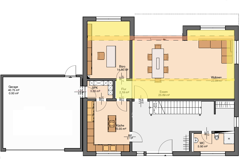

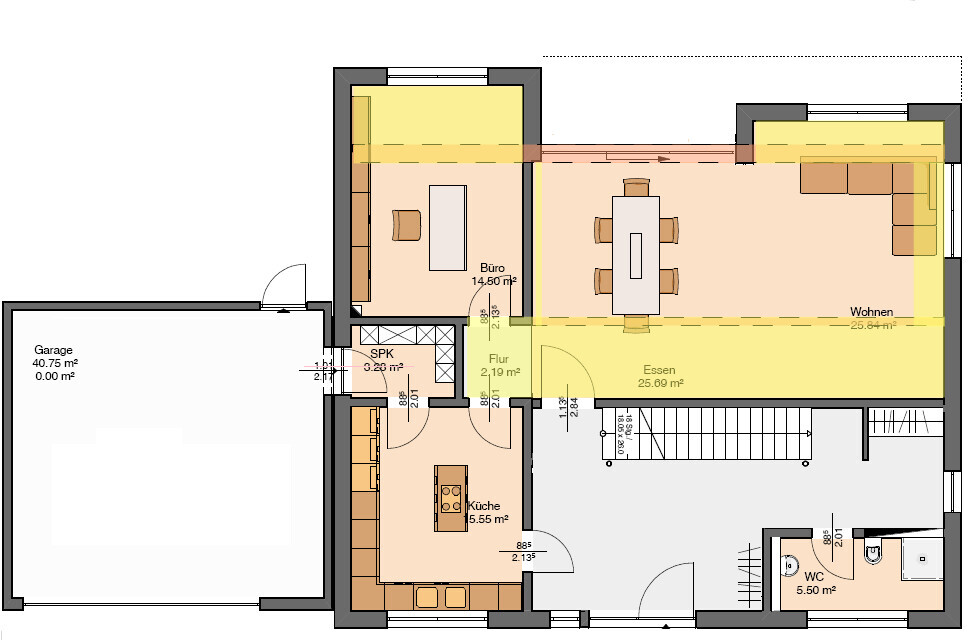

Wir haben zumindest das Fazit, dass das zuletzt gepostete Raumprogramm uns gut gefällt. Terrasse, Balkon etc. müssten an die neue "Esszimmer-Ecke" angepasst werden und das Thema Außengestaltung muss geklärt werden. Möchte man den Erker weg haben, muss grober neu geplant werden aber mit der Raumaufteilung kann man denke ich trotzdem was anfangen. Selbst wenn dabei die Fläche etwas inflationieren sollte, könnte ich mir vorstellen, dass es trotzdem nicht teurer wird, da verschiedene Ecken / Versätze etc. wegfallen. Und v. a. kann man mir dann von vornherein sagen, worauf zu achten ist, damit ohne Unterzüge geplant werden kann. Eine Art Break Even Punkt errechnen, wie groß die Spannweite bei einem bestimmten Entwurf im Wohnbereich sein darf, um ohne Unterzüge auszukommen.
So isses. In Deinen Versätzen steckt jede Menge Potential, die kosten (in der Summe komplizierter Maueranschlüsse, komplizierter Wand-Decken-Anschlüsse, Dämmungs- und Abdichtungs(mehr)aufwand wegen durch die Versätze freiliegenden Kanten von Wänden und Decken, Statikzaubereien wegen nicht übereinanderstehenden Lasten etc. pp.) so viel wie ein weiterer Keller (oder anders gesagt wie das Haus ohne diese Versätze, aber mit 300 qm).

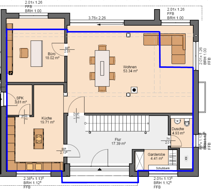

Ich war inzwischen mal kurz in meiner Hobbythek und habe da mal etwas vorbereitet. Eigentlich nur zur Analyse bevor ich zu basteln anfange, aber auch als hätte ich geahnt, daß Du das inzwischen hier fragst:
Ich habe exemplarisch einen der jüngeren Entwürfe aus der Ahnenreihe herausgegriffen und in das EG mal die Umrisse des OG eingezeichnet.
Diese blaue Linie stellt die Außenkante der Außenwand des dazugehörigen OG dar - bei den anderen Versionen war die Nichtkongruenz der beiden Geschosse um keinen Deut besser.
Man sieht links und rechts sowie straßenseitig beidseits des Erkers lediglich die Außenkanten der Außenwände des OG über den Innenkanten der Wände des EG liegen. Auf beiden Ecken des Hauseinganges liegen die beiden insgesamt (!) einen Viertelquadratmeter großen Bereiche, wo die OG-Außenwand überhaupt ausnahmsweise "statisch klassisch" über der EG-Außenwand steht.
Jede Ecke (pro Dimension) ein neuralgischer Punkt. Da kann nicht nur der Statiker dieses Jahr zweimal in Urlaub fliegen (nichts Birgen Air, Egypt), und danach hat eine Familie von Bauschadensanierern für mehrere Generationen ausgesorgt. Das ist ein Maximum an Komplikationen, das man bauen kann.
