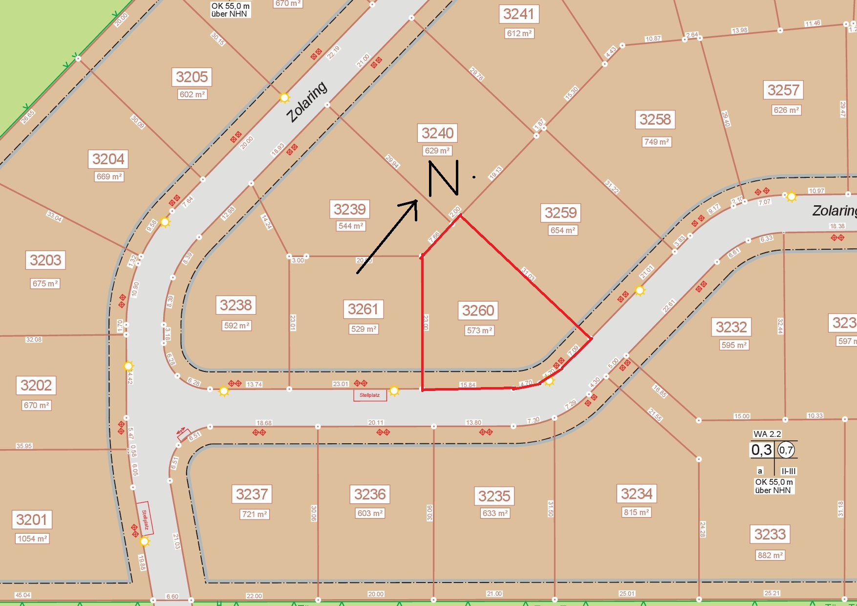

Hallo liebe Forum-mitglieder!
Es werden Meinungen und Verbesserungsvorschläge gesucht.

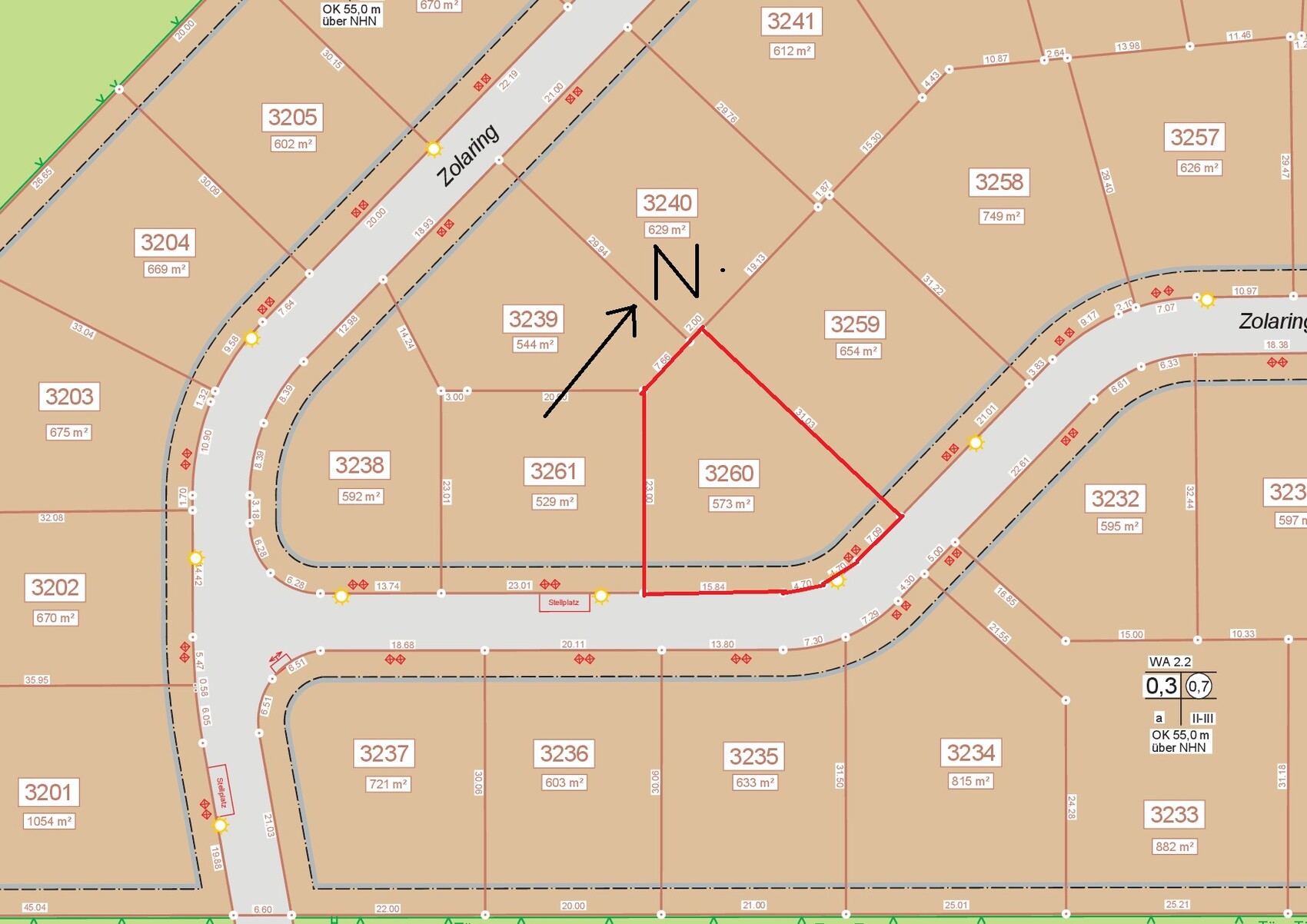

Bebauungsplan/Einschränkungen passt
Größe des Grundstücks 573qm
Hang nein
Grundflächenzahl 0,2
Geschossflächenzahl 0,5
Baufenster, Baulinie und –grenze 3m Straßenseite
Randbebauung
Anzahl Stellplatz 2
Geschossigkeit 2
Dachform Walmdach
Stilrichtung Stadtvilla
Ausrichtung West
Maximale Höhen/Begrenzungen 8,29
Stilrichtung, Dachform, Gebäudetyp Stadtvilla
Keller, Geschosse ohne Keller, 2 Geschosse
Anzahl der Personen, Alter 4 ( 36,34,6,1)

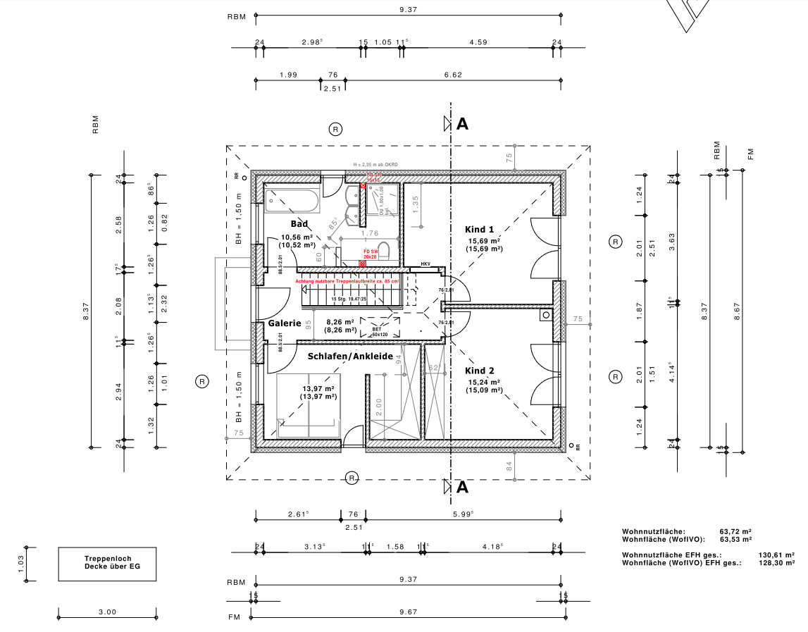

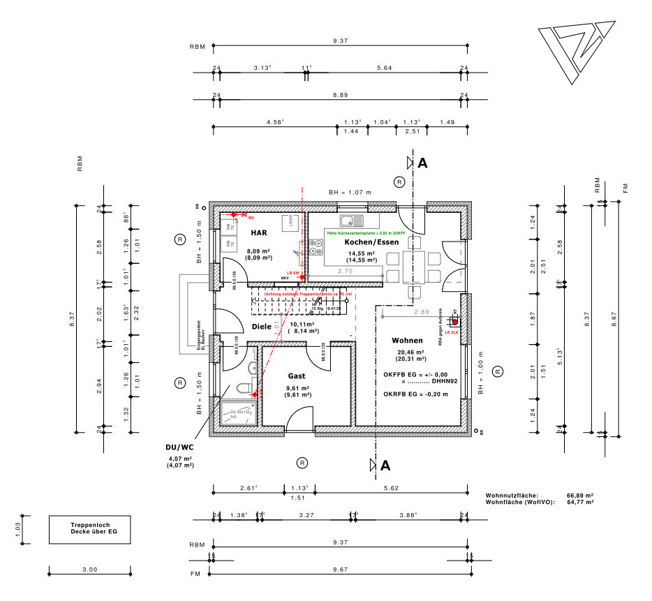

Was gefällt besonders? Warum? Küche offen aber trotzdem abgegrenzt zu Wohnzimmer, vernünftige Größe Kinderzimmer, gerade Treppe
Was gefällt nicht? Warum? Offene Diele (geraüschübertragung nach oben, man schaut von Eingangstür ins Wohnzimmer rein)
favorisierte Heiztechnik: Erdwärme, Luftwärme
-könnt Ihr verzichten: Großes Schlafzimmer, große Küche, große Hauswirtschaftsraum, Garage, Umkleide?
-könnt Ihr nicht verzichten: Gästezimmer
Warum ist der Entwurf so geworden, wie er jetzt ist? ZB Fast alle unsere Vorstellungen wurden auf kleine Wohnfläche umgesetzt.
Standardentwurf vom Planer? ja, überarbeitet
Entsprechende/Welche Wünsche wurden vom Architekten umgesetzt? Gerade Treppe, Gästezimmer, Küche in einer Nische, Gäste-WC mit Dusche, Große Kinderzimmer
Himmelsausrichtung stimmt auf dem Grundriss nicht, die richtige habe ich auf dem Lageplan gezeichnet, Eingang wird von der Straßenseite geplant, Essplatz wird vergrößert indem man die Küche etwa 40 cm Richtung Hauswirtschaftsraum schiebt und die Treppenwand verkürzt, mit Fenstergrößen und Lage bin ich noch nicht zufrieden, OG Bad ist auch noch verbesserungswürdig, haben ein Termin in Badstudio geplant.

Keine Tür zwischen Wohnzimmer und Hauseingang? Finde ich ungemütlich. Flur neben der Treppe über 3m nur knapp 1.0m breit? Das wird ein Schlauch. Euer Haus ist eventuell zu klein für eine gerade Treppe.

Wie soll der Weg von Diele in die Küche erfolgen? Es sollte möglichst ein Durchgang von mindestens 1 m bleiben. Eventuell Hebeschiebetür statt Flügeltüren zur Terrasse einplanen, sicherlich auch teurer.

Soll der Tisch tatsächlich wie eingezeichnet stehen? eher nicht oder?

Passt das wirklich mit eurem Esstisch in dem Durchgang? Wie breit ist der Tisch, der dort mal stehen soll?
Mich würde stören, dass immer irgendwie Stühle gerückt werden müssen wenn die Terrassentüren geöffnet werden sollen.
Ich würde Ankleide und Schlafzimmer tauschen. Also Ankleide rechts, Schlafzimmer links.
