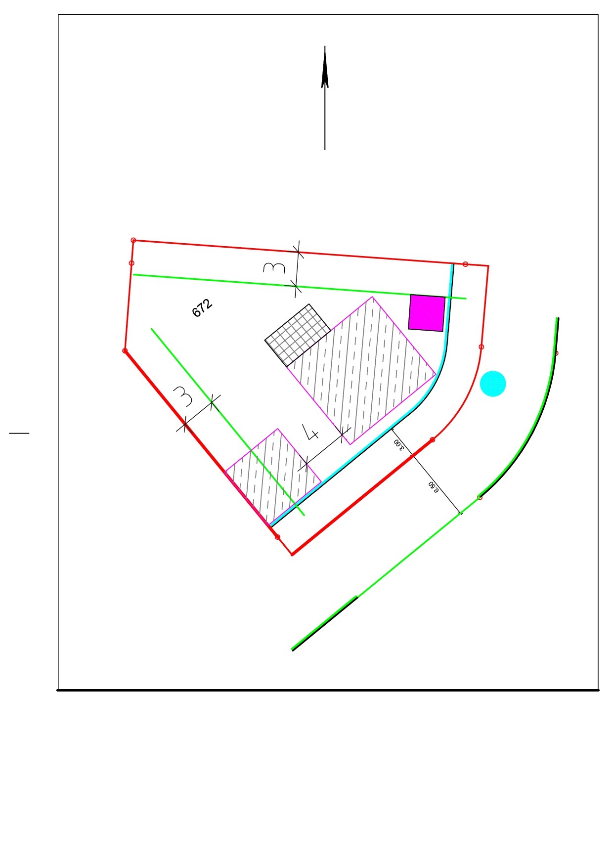

So haben wir uns das vorgestellt, das große Rechteck ist das Haus mit Terrasse, das kleinere links sollte Carport darstellen, noch kleinere rechst soll Geräteschuppen werden. Nach langem hin und her schieben fanden wir diese Positionierung am optimalsten, aber vielleicht habt ihr bessere Vorschläge. Bin weiterhin dankbar für eure Ideen.

Das geht gut. Abends noch besonnt bis ca. Oktober und ab März, dazwischen geht die Sonne schon zu südlich unter. Mittags noch im Schatten, was im Hochsommer wichtig sein kann. Insgesamt ein guter Kompromiss für dieses Stück Land. Karsten

Vielen Dank endlich haben wir was richtig geplant
Ich hätte mich wahrscheinlich mit dem Haus an der nördlichen Grundstücksgrenze orientiert und dort den Carport zur Grenze angesetzt. Das Haus daran angedockt. Ich seh die linke Hausseite als Wohn- und Küchenseite, rechts, also Osten mehr die anderen Räume wie zB Hauswirtschaftsraum.
So, wie jetzt der Carport geplant, wäre auch eine Möglichkeit für einen netten Garten, aber auch hier sehe ich die Ausrichtung des Hauses zum Westen. Hier kommt jetzt noch dazu, dass man in den Monaten, wo die Sonne eher im Südwest untergeht, also die Wintermonate, die Sonne zum Wohlfühlen in den Räumen nicht hat.
Die Folgen (Lichtlosigkeit, Glühlampenlicht) sind ja nicht gerade positiv für die Gesundheit zu sehen.
Ich sehe Euer Vorgehen kritisch - Sonne/ Wärme sind fürs Gemüt wichtig. Wenn es zu viel wird, dann sollte man Sonnenschutz wie Rollläden verwenden.
Eine Terrasse im Südwestbereich sehe ich für optimal an.
