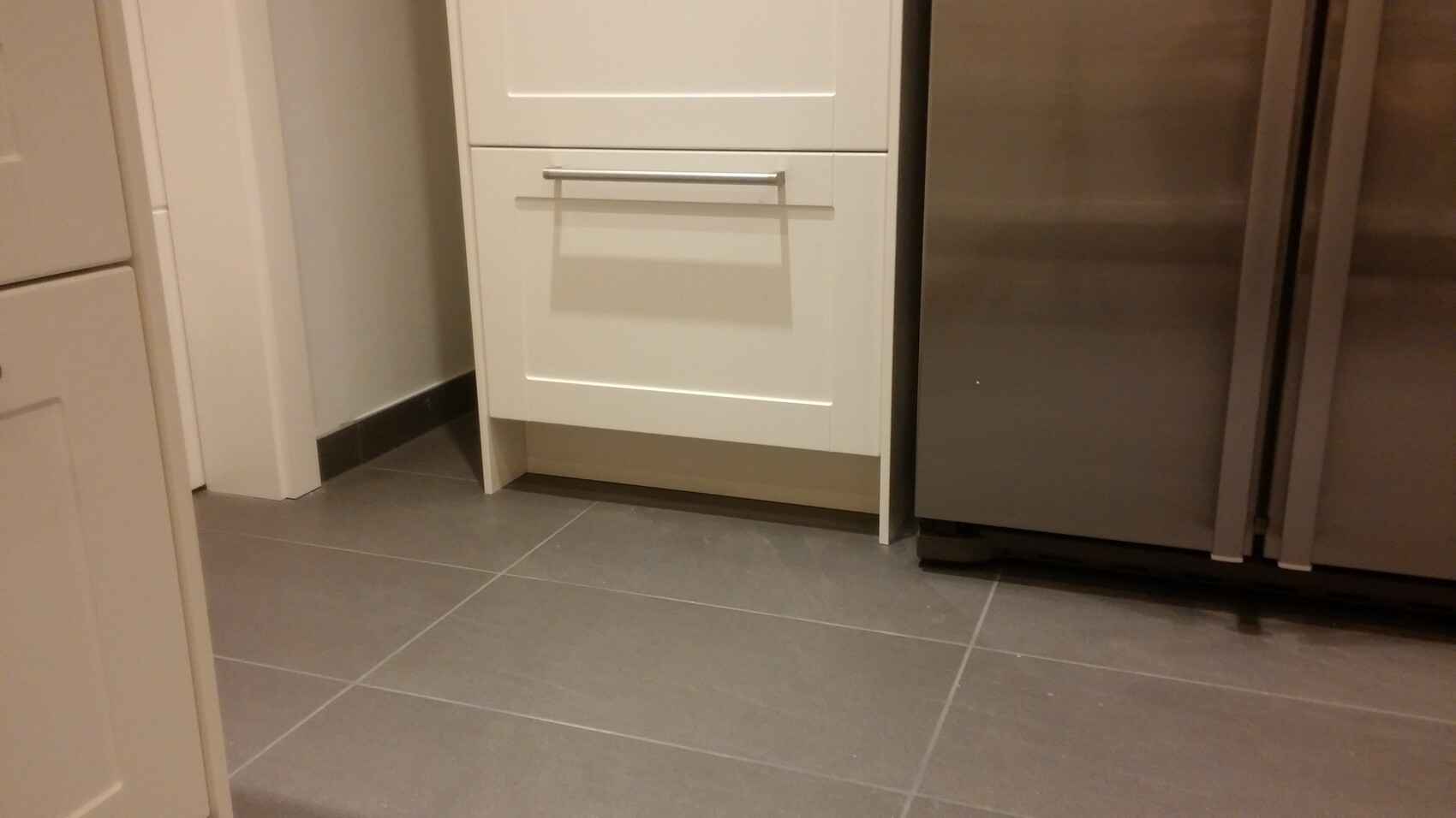

habe mir jetzt die S52N69X9EU von Neff bestellt und eingebaut Bilder in Galerie
Die Maschine habe ich so hoch geschraubt wie es die Front zulässt zum öffnen und timelight Anzeige noch sichtbar ist.
Somit habe ich 2,5cm bis zur unterkant Arbeitsplatte.
An der Tür steht es zwar die 2,5cm über aber das stört mich gar nicht denn die Bedienung und Anzeige ist ja von oben (wenn man was einstellen will macht man ja eh die Tür nur ein paar Grad auf und schaut direkt von oben).

genau so sieht es aus. Es ist eine Schablone für die Bohrungen in der Front dabei, die musst du um das tatsächliche Maß verschieben, bohren - fertig.

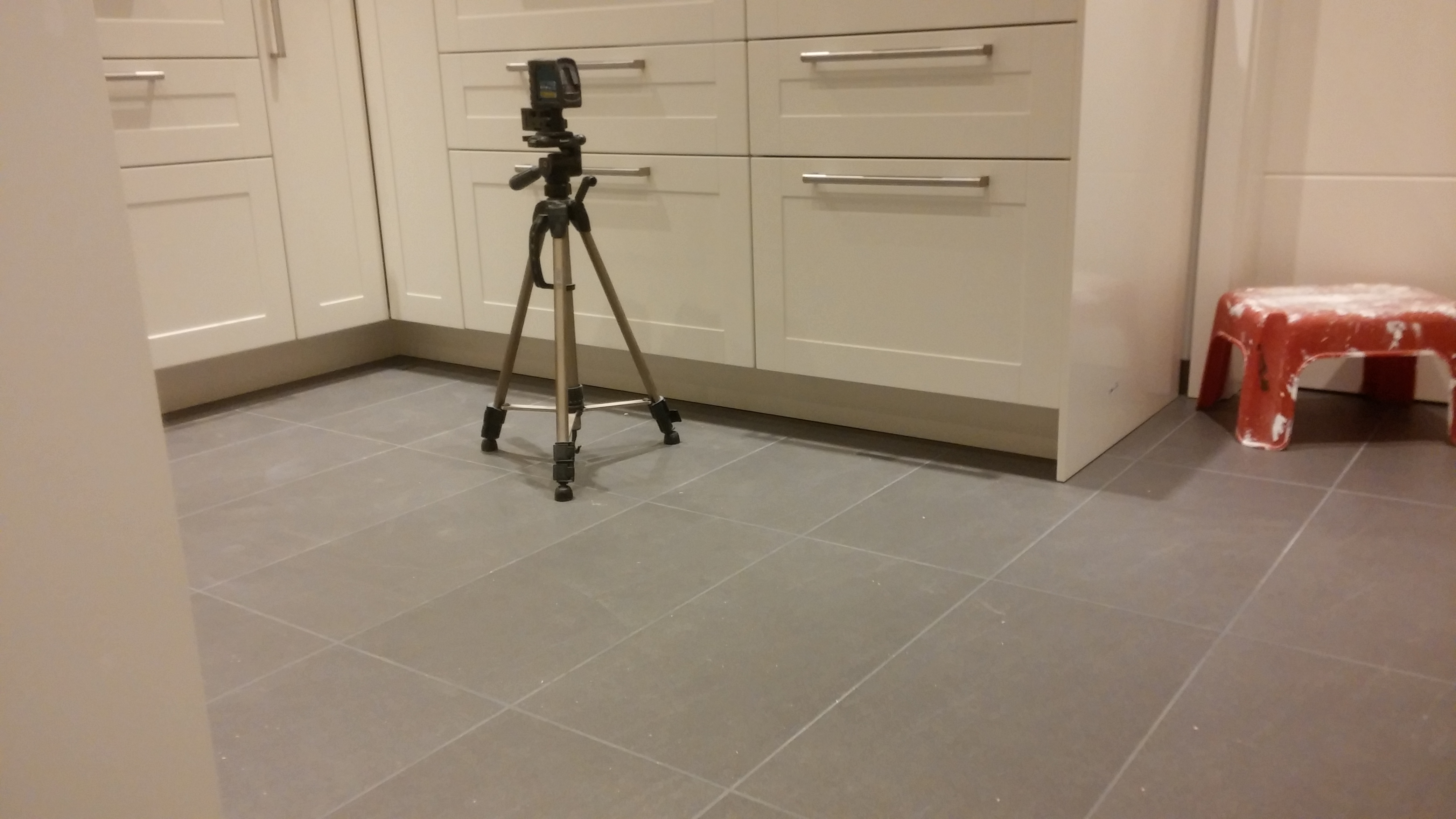

Habe leider kein Bild von dem geöffneten Spüler, mit einer schönen Blende unter der Arbeitsplatte sieht es nicht mal gepfuscht aus, die 2,5 cm fallen nicht negativ auf.

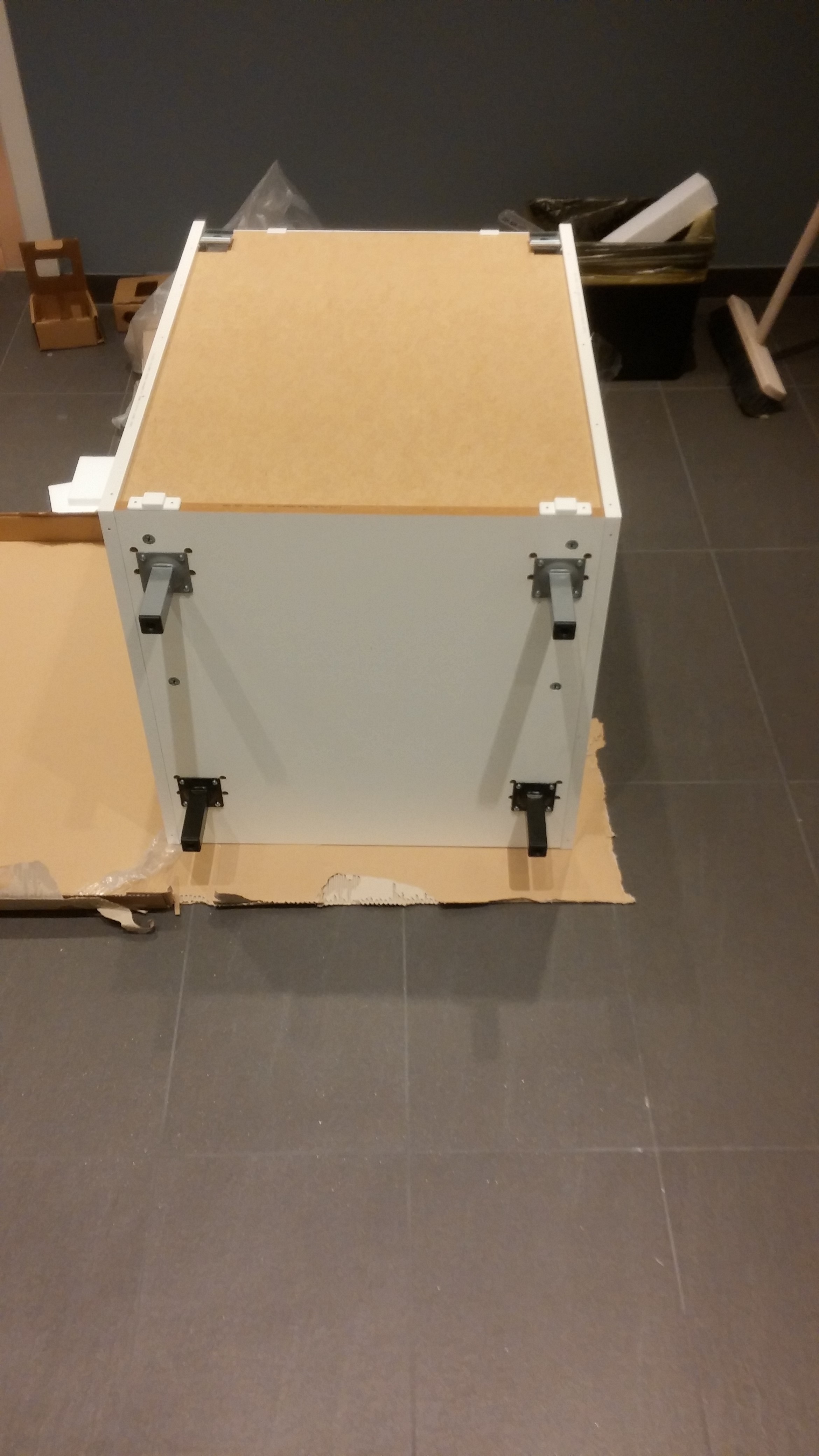

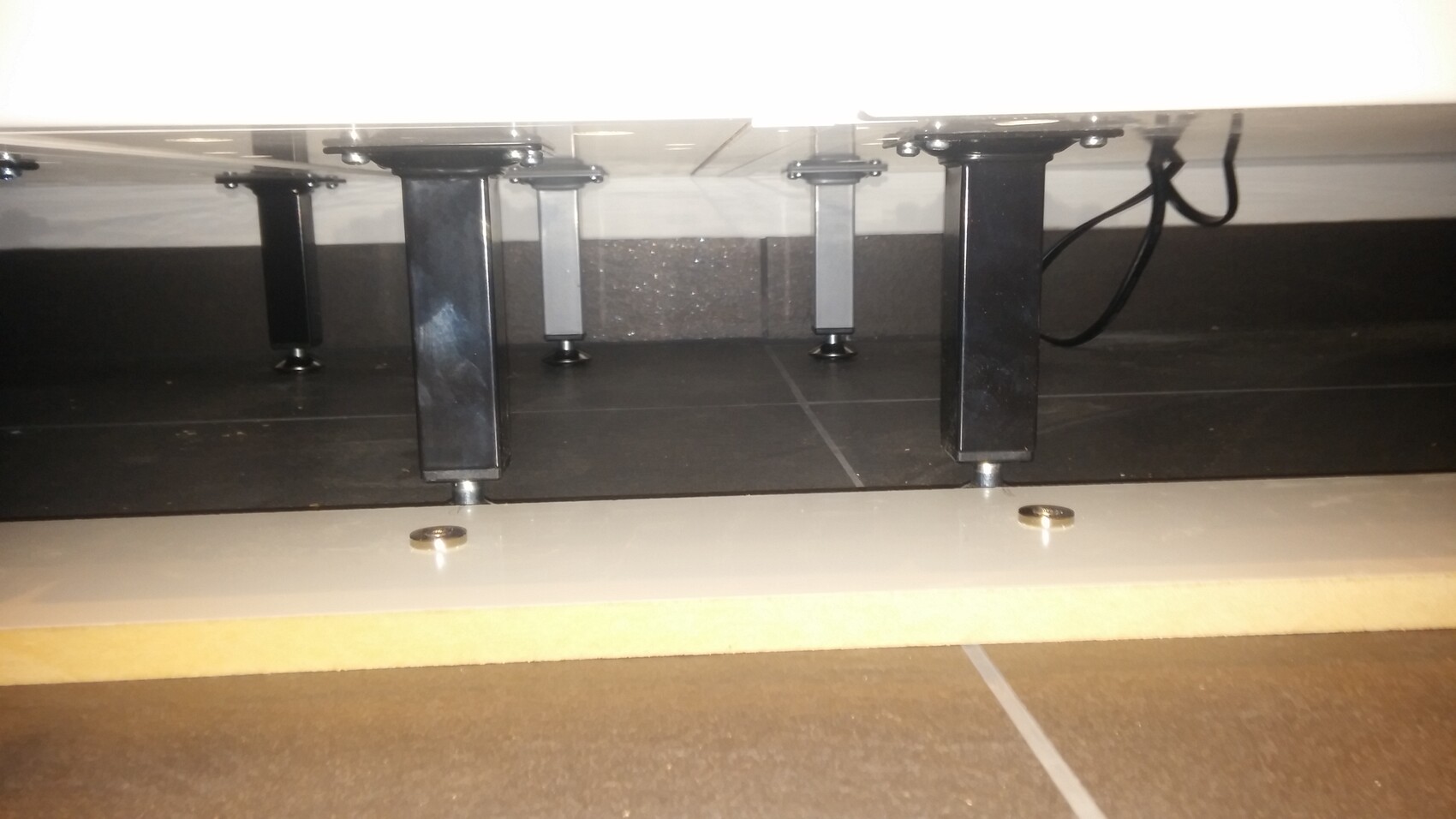

Habe bei mir aber nicht dir originalen Plastikfüsse verwendet, sondern Stahlfüße (auf 12 cm eingestellt) aus dem Baumarkt. Daran wird die selber aus Deckleisten geschnittene Sockelleiste mit Magneten befestigt.
Daher ist mein Sockel ca. 11 cm gegenüber den Front nach hinten versetzt. Die Blendenhöhe beträgt 10 cm bei 12 cm Sockel, das fällt nicht auf weil keiner auf dem Boden liegt zum Betrachten, verschafft der Tür vom Spüler Platz und für die anderen Elektrogeräte eine Chance zur guten Luftführung, ohne Gitter in der Sockelleiste.
