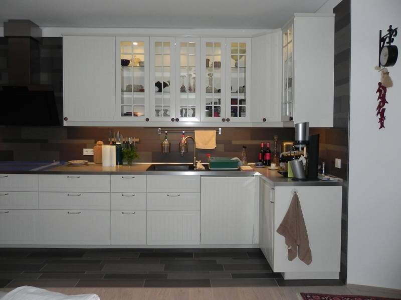

@robi: Reicht der Sockelrücksprung auch bei der Spülmaschine allein nicht? Davon hat bisher (leider) niemand berichtet. Wie weit nach vorn müssen die Metod Füße? Wenn man es gleich weiß, bräuchte man nicht zusätzlich welche davorklemmen und könnte die Füße entsprechend montieren.

hallo Ikea-Experte,
Zitat:
"Reicht der Sockelrücksprung auch bei der Spülmaschine allein nicht? Davon hat bisher (leider) niemand berichtet. Wie weit nach vorn müssen die METOD Füße? Wenn man es gleich weiß, bräuchte man nicht zusätzlich welche davorklemmen und könnte die Füße entsprechend montieren."
habe gerade mal nachgemessen. wg. der Waschmaschine ist der Sockel ca. 5cm vom korpusanfang (ohne Tür) nach hinten versetzt. ich will die sockelleiste jetzt nicht abmachen, da muss man dann noch schauen wie der Abstand der Füße mit dem einrastclip des sockels ist.
bei dem Bosch Geschirrspüler allein käme man mit ca. 6,5 cm hin. bei mir aber auch 5 cm damit es gleichmässig ist.
aber...
wenn man bedenkt was die Küche gesamt kostet braucht man sich wg. 6-12 Euro für die Füße nicht verrückt machen und macht sie zusätzlich dran. schaden tut`s nicht
Gruß robi

IKEA-Experte, bei uns hat der Siemens SX778D01TE überhaupt keine Füße oder irgendwelche Veränderungen gebraucht, die Maschinen haben doch so Drehdinger drunter. Und die Sockelleiste ist auch problemlos davorgegangen:
Moderne weiße Küche mit Glasvitrinen, Spüle und Küchengeräten auf der Arbeitsplatte.

@juliette,
da hattest du bestimmt das Glück die korpusse an einer geraden wand an der schiene zu befestigen
das Glück hat aber leider nicht jeder wg. Rohren, Unebenheiten usw.
sieht übrigen toll aus deine Küche
Gruß robi
Juliette W
Danke robi, war auch eine lange Planungsphase. Hat sich aber gelohnt.
Die Wand war ziemlich krumm und schief (trotz Neubau), aber Rohre mussten wir nicht umkurven. Aber wenn ich mich recht erinnere, hängen nur die oberen Möbel und Hochschränke an den Schienen. Könnte ich jetzt aber nicht mehr beschwören...
