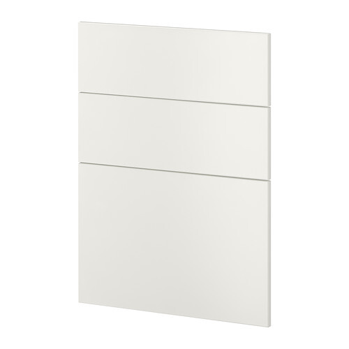

hat mir jemand eine einfache technische Zeichnung einer Front (ohne Unterteilungen) für den Skinande Geschirrspüler? Also Maße, wo die Bohrungen sein müssen und wo der Griff montiert wird?
Praktisch ein Nachbau dieser hier, ohne Unterteilungen ("Fronten" genannt):
Weißer dreigeteilter Hängeschrank mit drei horizontalen Fronten, grifflos, Wandmontage.
Produktmaße
Breite: 60.0 cm
Höhe: 88.0 cm
Korpus, Höhe: 80.0 cm
Stärke: 1.6 cm
