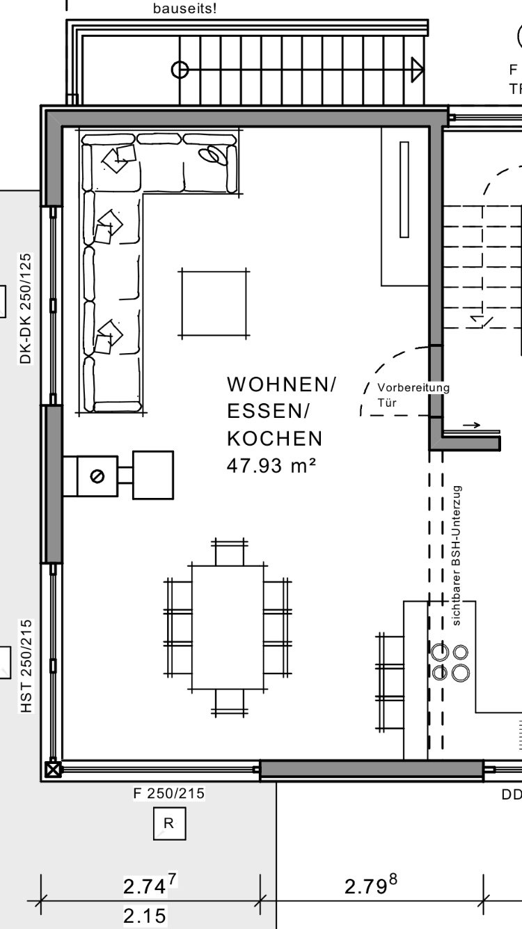

hallo ihr Kaminofenbesitzer,
meine Frau und ich planen gerade unser Haus.
Das Thema Kaminofen bereitet uns gerade Kopfschmerzen. Auf Grund der Platzierung unseres Ofens hätten wir gerne einen mit 3 Scheiben.
Nun haben wir aber das Problem, dass wir auf einer Seite angrenzend an einer Seitenscheibe unser Sofa planen. Und wir haben bis zu unserem Sofa nur 60 cm.
Ich habe mir schon sämtliche Aufstellanweisung verschiedener Öfen durchgelesen.
Da steht fast immer, dass wir im Strahlungsbereich der Sichtfenster einen Mindestabstsnd von 80cm einhalten müssen.
Ein Ofenbauer in unserer Nähe hat uns den "Sendai" der Firma Hase angeboten. Da brauchen wir tatsächlich nur einen Abstand von 40cm. Doch leider ist uns der zu schmal. Der Ofen sollte schon 50cm breit sein.
Aber es muss doch auch noch mehrere dieser Öfen geben, oder?
Hat da vielleicht jemand von euch einen Tipp für uns? Das wäre klasse

Guten Morgen,
also aus der Erfahrung mit unserem Kamin kann ich dir sagen, dass ich 80cm vor der Scheibe nichts stehen haben wollte. Es gibt ja auch immer etwas Dreck im Umfeld.
Soll das rechts neben der Wand der Schornstein und noch weiter rechts der Kamin sein? Warum wird der Schornstein so in den Raum hinein gebaut? Wenn du den nicht unbedingt als Raumteiler möchtest, würde ich mir da etwas anders überlegen (Außenrohr, andere Position oder maximal noch einen Schiedel Kingfire Parat).
Edit: Bedenke, du brauchst auch immer etwas Platz um das Holz, Anzünder usw. zu lagern.
RFR
RFR
Warum soll der Ofen denn so um die 50 cm breit sein? Dein Schornstein hat doch sicherlich so um die 40 cm. Da sieht ein in etwa gleich großer Ofen mMn doch besser aus. Außerdem gewinnst du wiederum 5 cm Abstand.
Der Asmara von Hase ist etwas breiter als der Sendai. Und hat 55 cm Mindestabstand. Ansonsten wüsste ich auch keinen, der Deine Bedingungen erfüllt.

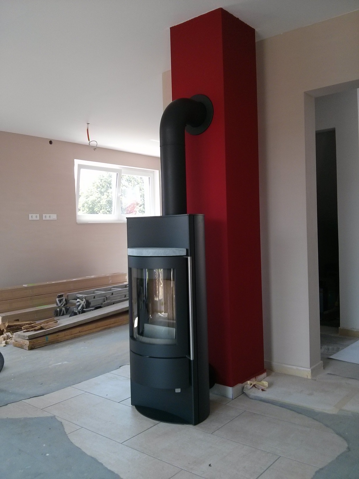

Dann schreibe ich passend hierzu mal noch meine Erfahrungen:
Guten Morgen,
Wir haben den Luno von Hase (Nennleistung 5,5 kW). Ja, je nachdem wie viel Holz drin ist, kann es schon ganz schön warm vor der Scheibe werden. Aber alles im Rahmen. Und der Dreck/Asche verteilt sich bei uns keine 80 cm weit. Eher so 30 - 50.
Unser Schornstein steht auch 20? cm von der Wand weg. Ging wegen dem Dach und den oberen Wänden lt. Baufirma nicht anders. 15 cm davor steht dann der Kamin.
So sieht das dann aus:
Wir machen dann aus der Not eine Tugend und installieren eine Glasschiebetür, welche hinterm Schornstein her läuft. Dann wirkt das so, als müsste das so sein...
