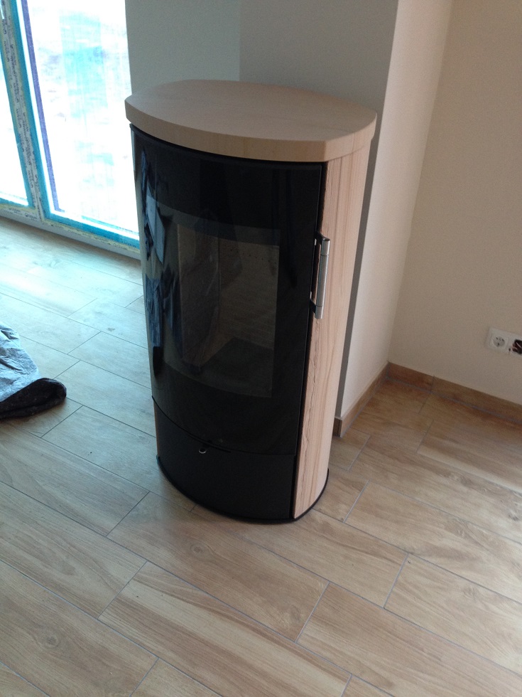

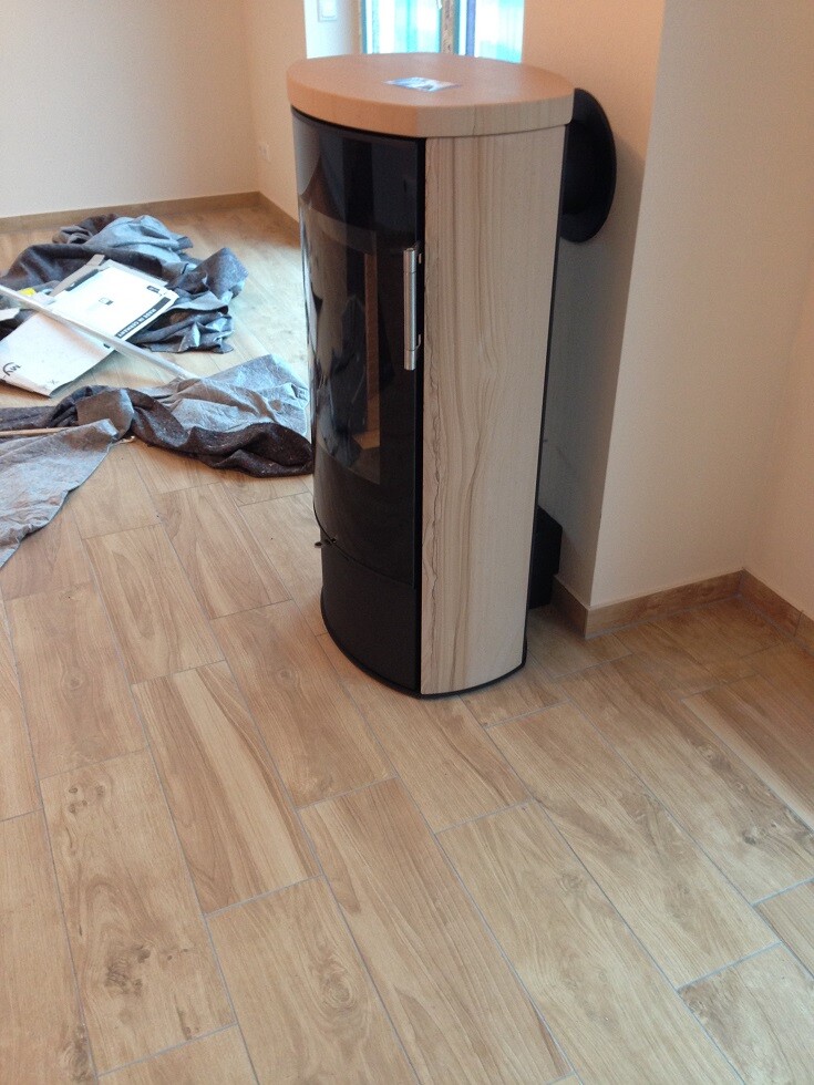

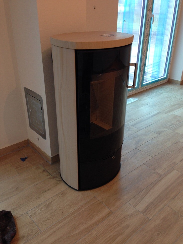

@totti: wenn das so aussieht wie auf deiner Skizze, kannst du das schon so machen wie abgebildet. der Kamin sollte dann aber kein Fenster Richtung Sofa haben.
weiterhin wichtig ist, das die Kamintür dann von vorne betrachtet rechts angeschlagen ist, damit du links das holz lagern kannst und es vernünftig reinbekommst. (weil rechts ja das Sofa steht)
wir haben den Kamin genauso stehen wie du planst. Hintern Kamin hänge etwa 30-40cm entfernt an der wand ein teurer Lautsprecher. ich habe nen Thermometer mal draufgelegt, wird keine 2-3°C wärmer als der Rest des Raumes.
anbei 3 Bilder wie das bei uns aussieht (Bilder direkt nach Einbau) der Kamin heisst "poleo 106 von attika"
unsere Holzkiste steht rechts vom Kamin.
ps: bedenke den brandgeschützten Bodenbelag wenn du keine Fliesen hast (so wie wir)

ps: bedenke den brandgeschützten Bodenbelag wenn du keine fliesen hast (so wie wir)
Ist kein Problem: Einfach eine Glas-Scheibe (natürlich für den Kamin geeignet) unterlegen. Kam bei mir vom Kaminbauer, kostete knapp 200,- Euro.
Mein Ofen wiegt um die 300 kg. Ich habe sicherheitshalber im Bereich des Ofens massiv mehr Estrich einbringen lassen. Um auf der sicheren Seite zu sein.
Keine Mehrkosten, hat der Estrichbauer eben so mit gemacht.
LG
Thorsten
T21150
T21150
bei der Glasscheibe gehts um sein Sofa. wenns direkt an den Kamin geht, würde die Glasscheibe das Sofa zum kippeln bringen.
wenn eine Glasscheibe dann so, das man die auch mit eingebauten Kamin noch hocheben kann (der Kamin soll nicht auf der platte stehen).
