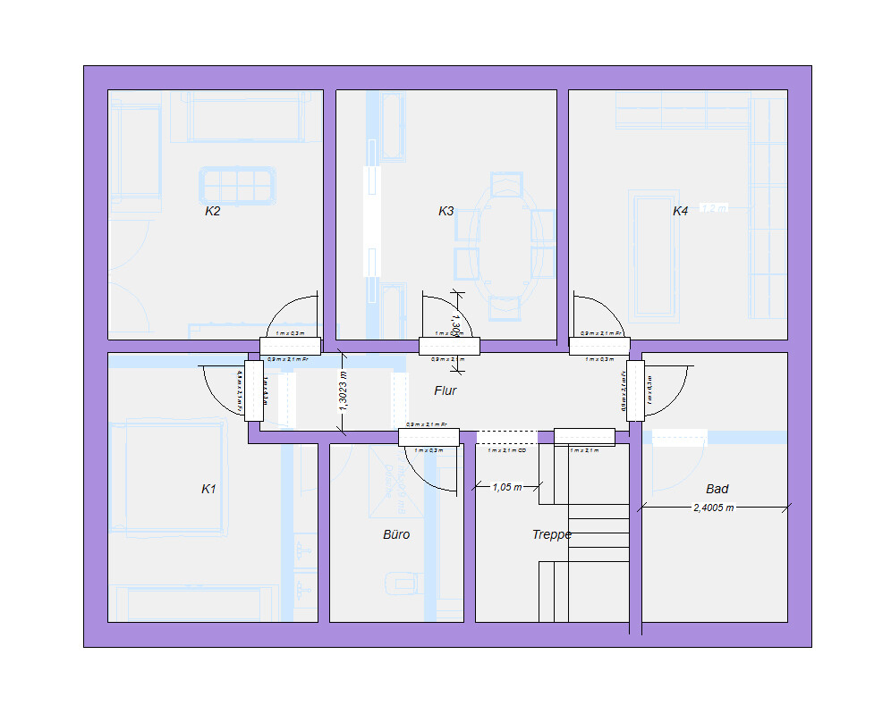

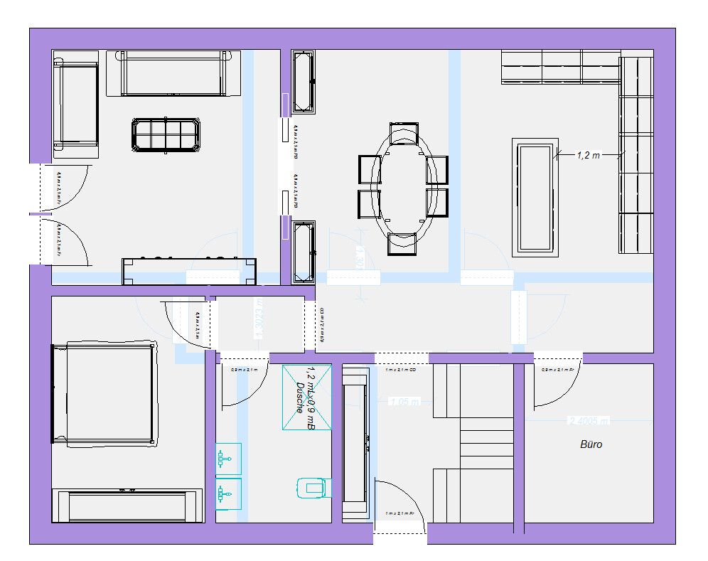

Noch eine sonnige Variante mit mehr Platz im Küche- / Essbereich und Ruhe im Wohnbereich.
Grundriss eines Apartments: Wohnzimmer, Essbereich, Küche, Schlafzimmer, Büro und Flure.
Grundriss eines Hauses mit K1–K4, Büro, Bad, Flur und Treppe sichtbar.
Fenster schenke ich mir aus Faulheit, Treppe kein Podest.

Mit dem letzten Grundriss sind vernünftige große Räume da. Allerdings Küche sehr weit weg vom Garten und Terrasse.
Denke schon, dass kleinere Grundfläche und leben auf 3 Etagen günstiger ist. Nur muss man da aufpassen, das es nicht wie ein Turm aussieht.
Ein schöner Elternteil unterm Dach bietet auch Rückzugsmöglichkeiten wenn die Kinder größer sind. Niemand im Wohnzimmer nebenan, kein gerumpel von oben.
Sollte das Haus später geteilt werden, kann z.b das Wohnzimmer abgetrennt werden. Zwei Personen brauchen nicht so einen großen Allraum.
Dann wird das mit der Teilerei aber noch schwieriger und 2 ungenutzte Etagen im Alter wären schon heftig.
Im Grunde könnte man dann im EG nur das Büro weglassen. Wenn die Teilung weiterhin funktionieren soll braucht es das Schlafzimmer und Duschbad. Außerdem dürfen die Wohnräume nicht kleiner werden, da dort 6 Leute rumrennen. Ne, sorry - ich sehe da keine kleinere Grundfläche.
Ja, hatte auch schon wieder an Spiegeln gedacht. Allerdings ist das Schlafzimmer dann wieder an der Straße...
haydee01.05.18 09:15
Nachts ist der Verkehr in der Regel weniger. Je nachdem wie die Siedlung angelegt ist, kann in der wärmeren Jahreszeit der Garten Abends lauter sein.
Es sind 4 Stockwerke geplant. Warum nur zwei bewohnen?
Immer wieder wird abgeraten jetzt auf Kompromisse einzugehen für evtl. vielleicht später. Jetzt wird ein riesiges Wohn und Esszimmer benötigt. Ebenfalls eine entsprechend große Küche. Für 2 Personen ist das später komplett überdimensioniert. Warum nicht davon einen Teil abtrennen?
Nur als Gedanke.
Kaho du hast einige gute Grundrisse gezeigt die den Bedarf decken. Klein, zierlich, nicht klobig funktioniert bei der Größe nicht. Egal ob auf zwei oder drei Stockwerken der Wohnraum verteilt ist. Bei 6 Personen geht klein bauen nicht wirklich.
Letztendlich muss der TE entscheiden wie seine Quadratur des Kreises (Wünsche-Geld-Bebauungsplan-Bedarf) aussieht.
Bin gespannt wie es weiter geht mit dem Projekt.
kaho67401.05.18 09:25
Wegen der erwünschten Teilbarkeit im Alter.
Bei 2 Kindern geb ich Dir sofort recht - aber nicht bei 4. Die Wahrscheinlichkeit, dass wenigstens eins davon wieder zu Hause einzieht, ist hoch.
Nur als Gedanke.
Ja, das find ich auch eine gute Idee. Darüber sollte man noch mal nachsinnen. Also unten nur Wohnen, Kochen / Essen + Dusch-Gäste-WC, 1. Etage+ 2. Etage den Rest. Später wohnen die Alten dann unten wobei ein Teil des ehem. Wohnbereichs als Schlafzimmer funktionieren muss und die Enkelfamilie 1.+ 2. Etage.
