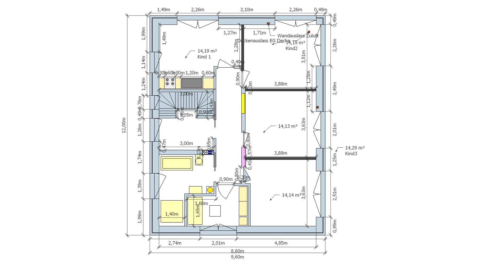

ᐅ 12x9,6m 2 Vollgeschosse, Keller, DG, 4 Kinderzimmer

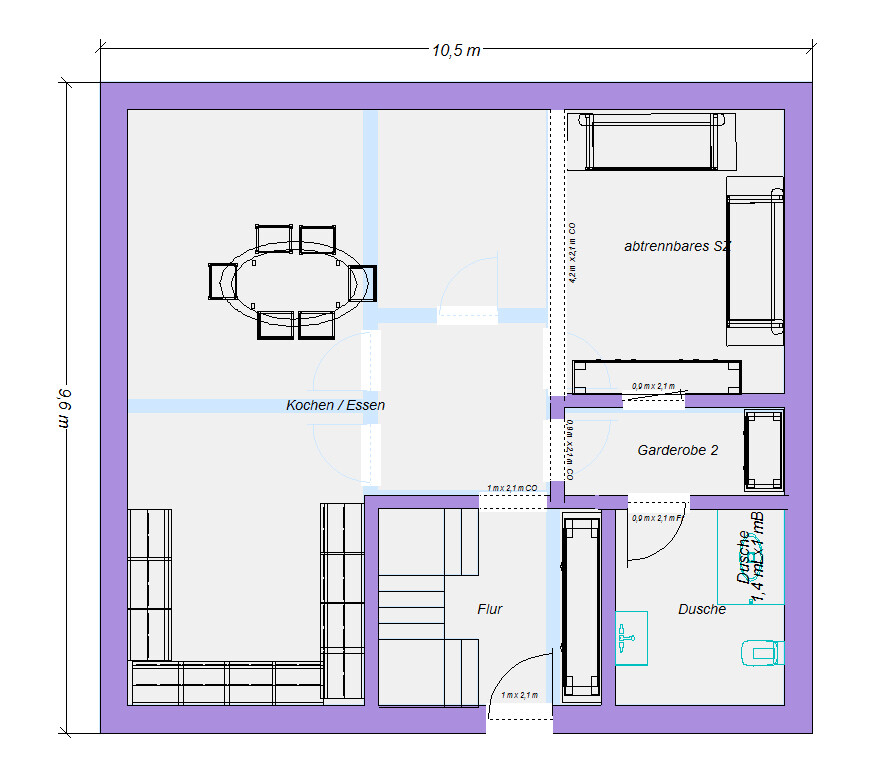

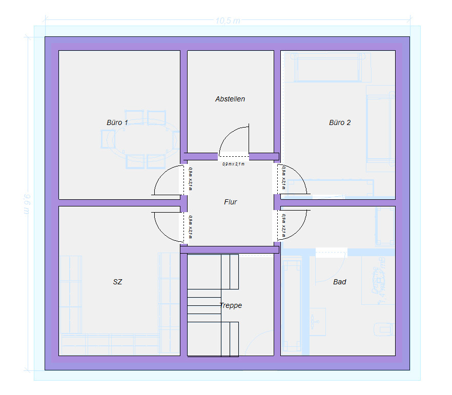

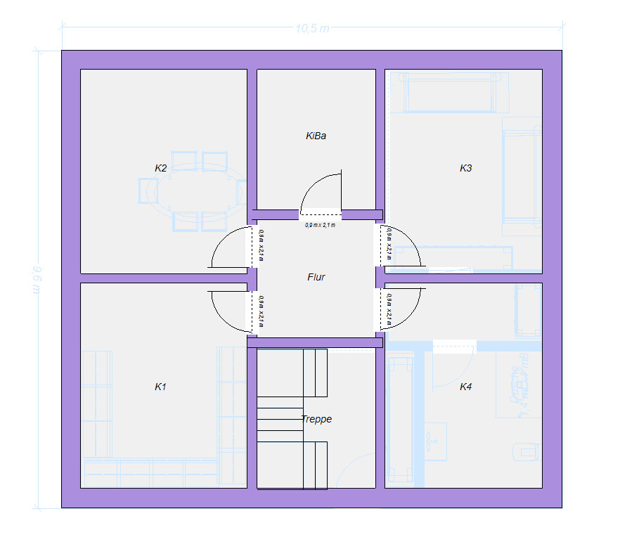

Ausgebautes DG wäre natürlich die Lösung aller Platzprobleme. Nur mal angedeutet mit 9,6x10,5. Wer sich da rein kniet, kann die Grundfläche bestimmt noch stärker minimieren, ohne Verlust an Lebensqualität:
Grundriss eines Stockwerks: zentraler Flur, Türen zu K1, K2, K3, K4 und KiBa; Treppe.
Grundriss: Flur mit zwei Büros (Büro 1, Büro 2), Schlafzimmer (SZ), Bad, Abstellen, Treppe.
Grundriss einer Wohnung: Küche/Essen links, Flur unten, Dusche rechts, Schlafzimmer oben rechts.
Dient nur zur Ideenfindung. Die Entwässerung des Kibas ist völlig fraglich. Ich weiß bloss nicht, ob das letztendlich günstiger wäre. Dazu müsste es noch erheblich schrumpfen, denke ich. Umbauter Raum vs. ausgebauter m² - ich seh da schwarz gegenüber der 12m-Variante ohne Dachausbau.

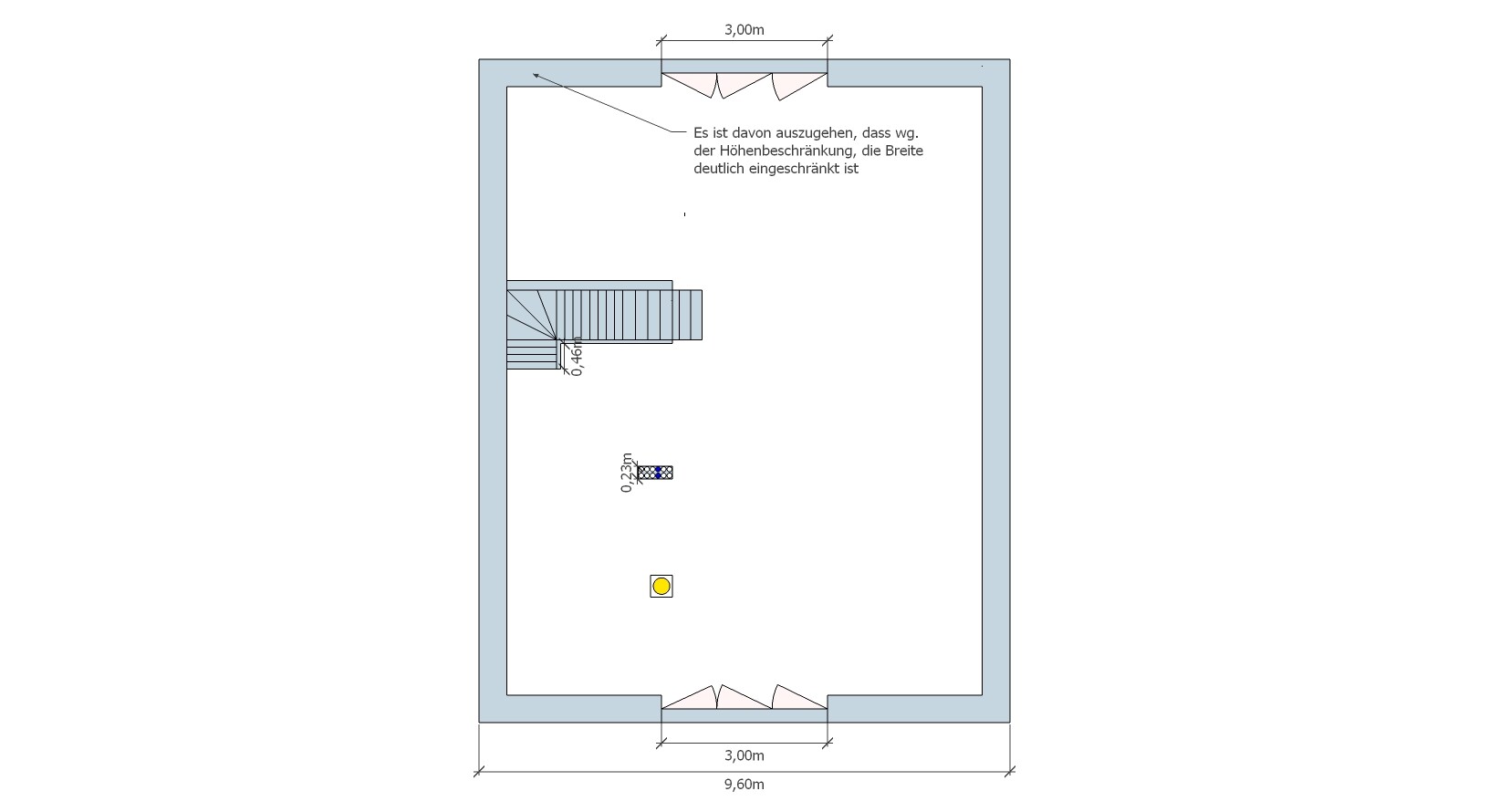

Denkbar im DG ist auch eine Einliegerwohnung. Bis 50qm ist erlaubt und es gibt ja viele Schrägen. Die könnte man die ersten Jahre sicher gut vermieten.

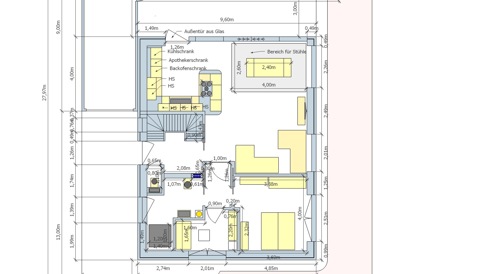

so wie ihr euer Wohnzimmer geplant habt, wird das aber keine "Entspannungszone". Ihr habt vier Kinder die momentan noch klein sind und bestimmt nicht abends allein zum Kühlschrank laufen. Wenn die Kinder älter werden, dann wird ständig abends eines der Kinder (im Laufe des Abends bestimmt jedes Kind dreimal) in die Küche kommen und durch euren Wohnbereich laufen... Licht an, Türe wird offengelassen usw., auf dem Sofa etwas dösen könnt ihr dann vergessen. Ich würde meinen Wohnbereich wenigstens so planen, dass ich dort auch ein wenig Ruhe am Abend habe und nicht gerade einen Durchgangsraum plane, durch den Abends dann auch noch die Freunde meiner Kinder zur Küche laufen. Wie wollt ihr eigentlich fernsehen, stehend vor dem Fernseher?
LG
Sabine
Johannes L
02.05.18 08:29

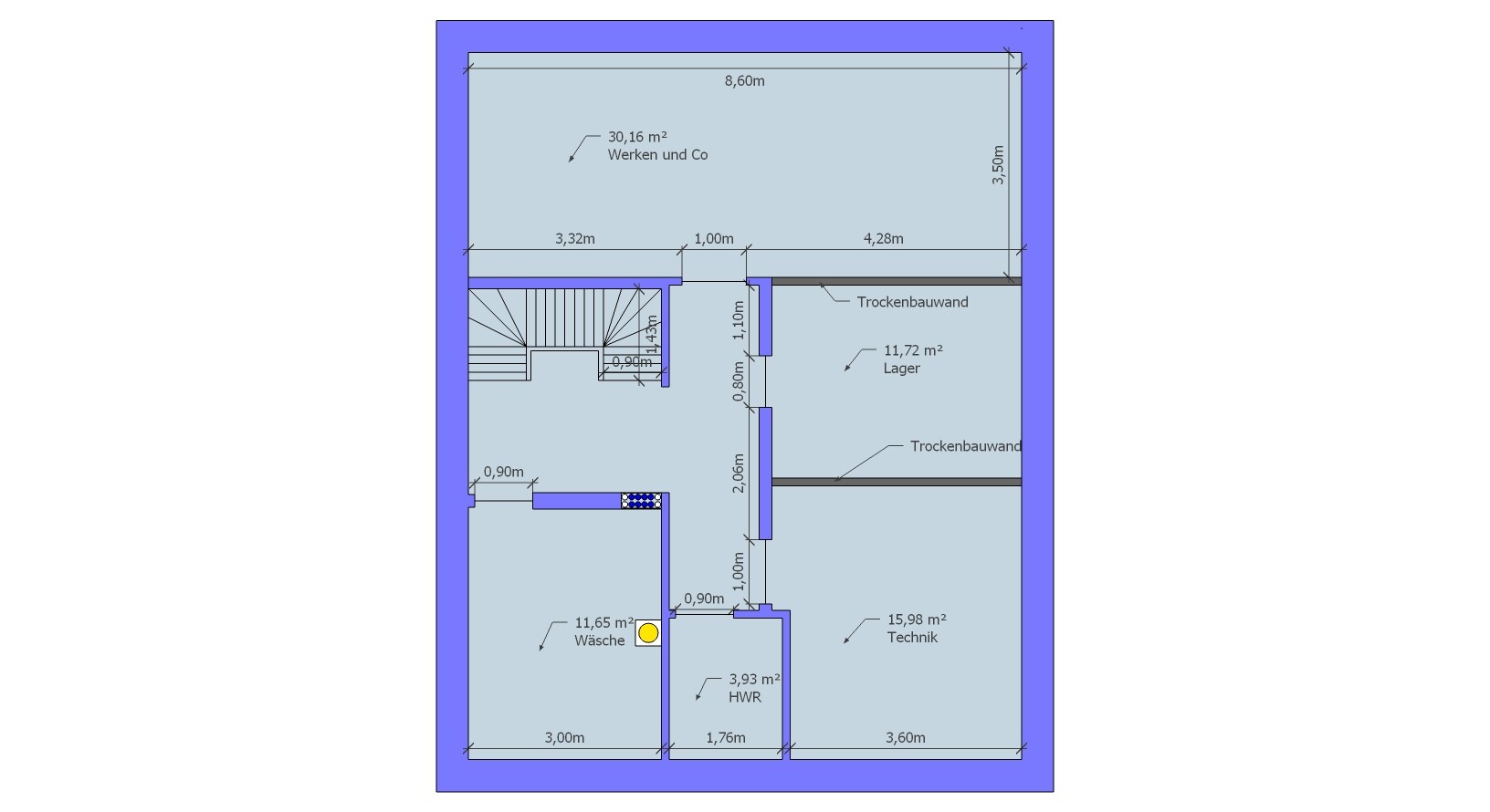

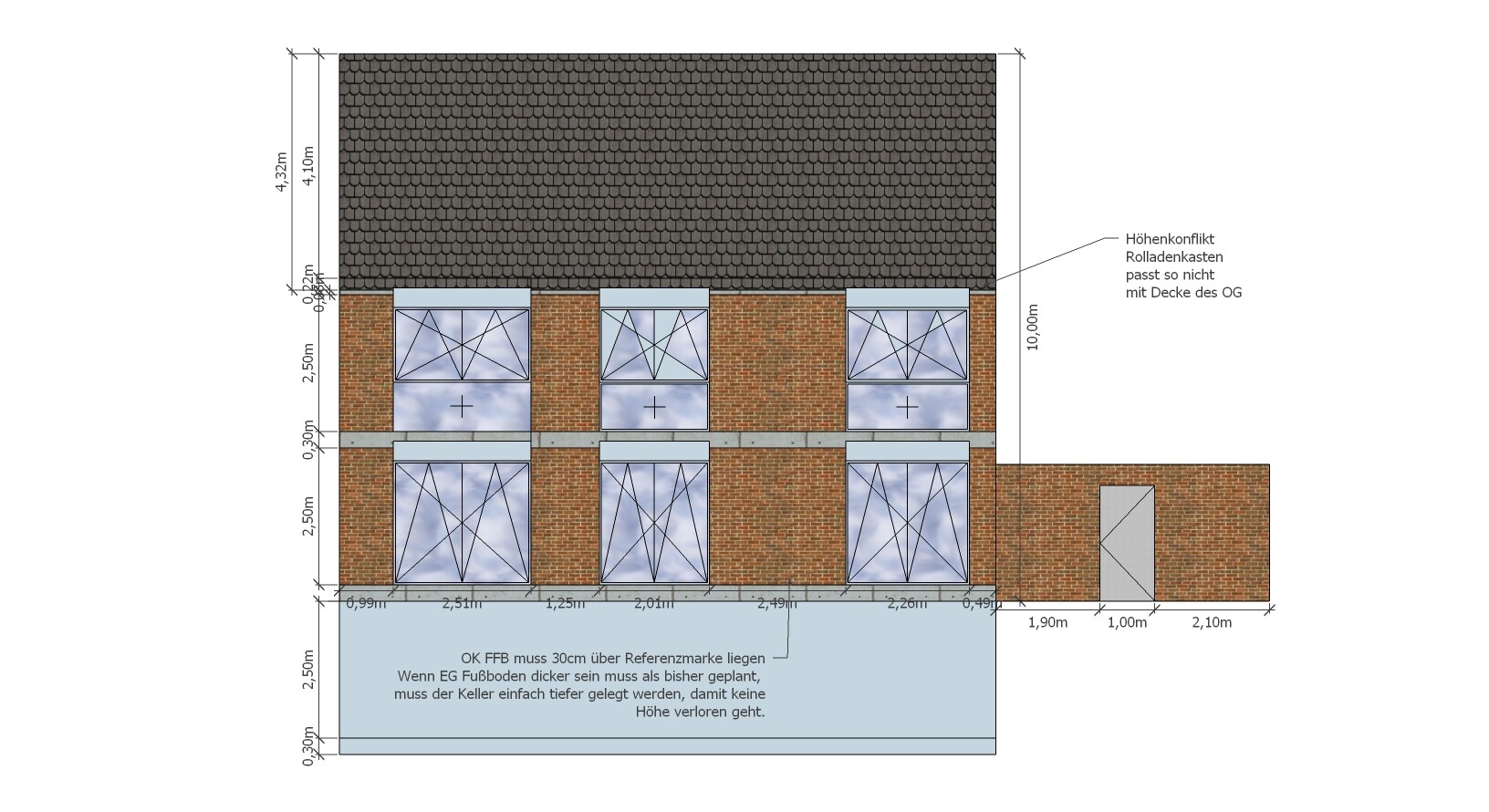

Moin Sabine,
TV ist für uns wie gesagt nicht so wichtig aber du hast natürlich recht, dass ein "ruhiges" Wohnzimmer seine Vorteile hätte. Die Küche zum Garten und hat für uns aber größere Prio. Wann und wie die Kinder in die Küche laufen bleibt abzuwarten.
Die Sofas lassen sich bei dem aktuellen Grundriss außerdem prima nebeneinander vor den TV schieben und ausziehen. dann hat man eine riesige Liegefläche auf der auch mehr als 6 Personen Platz finden würden.

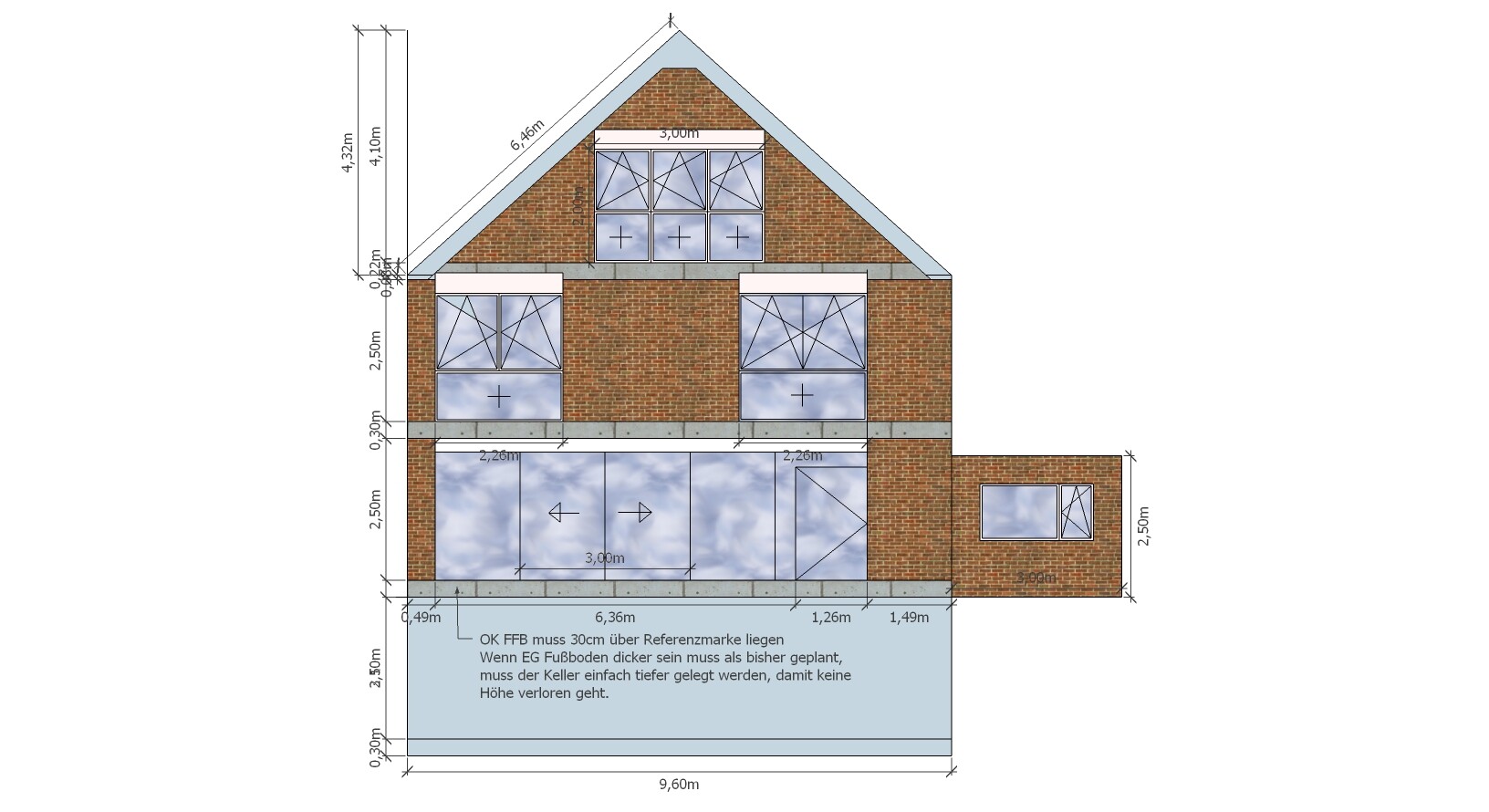

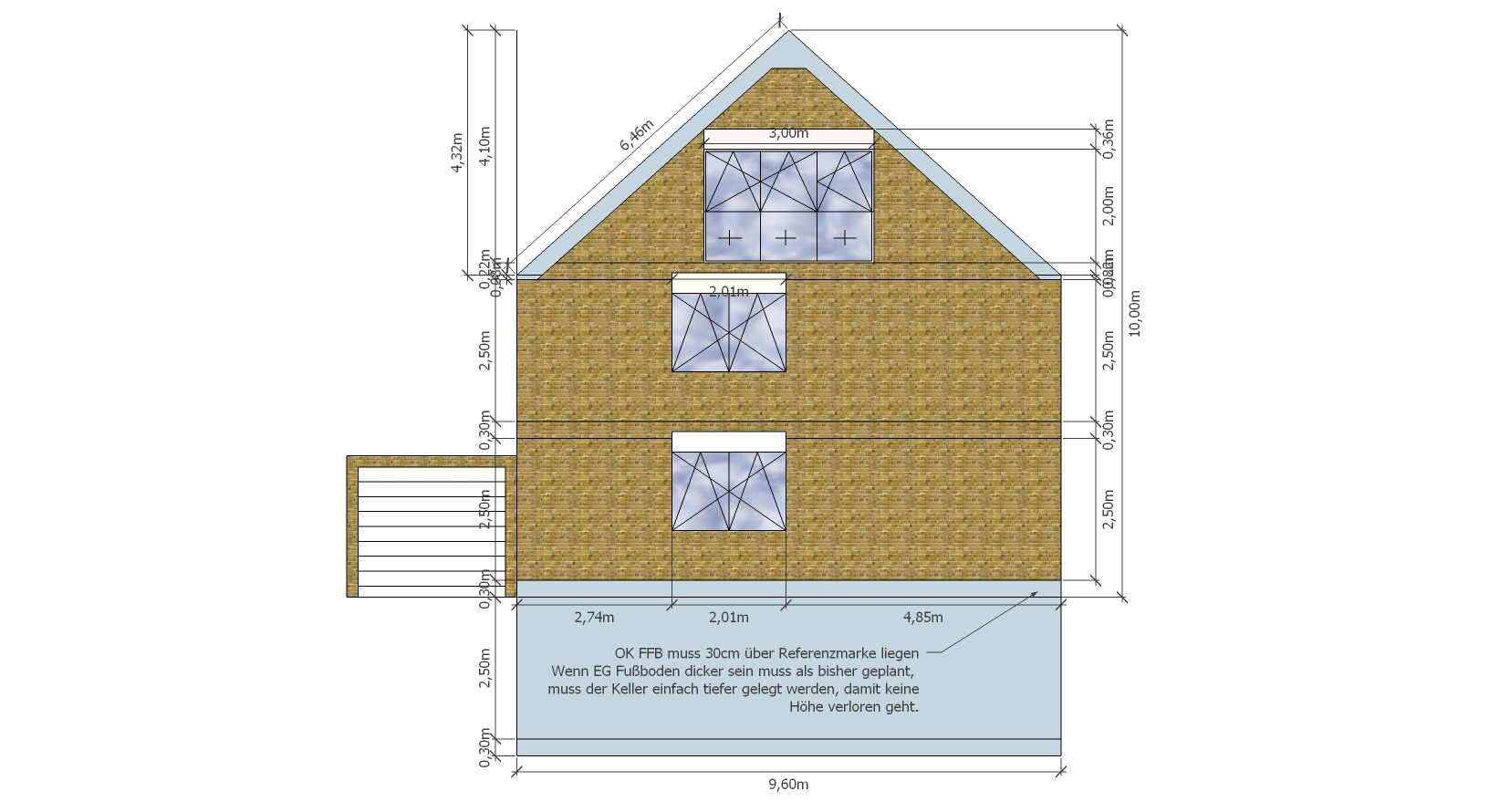

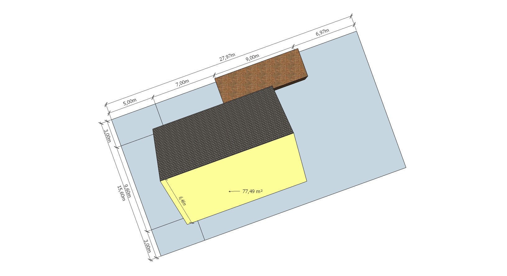

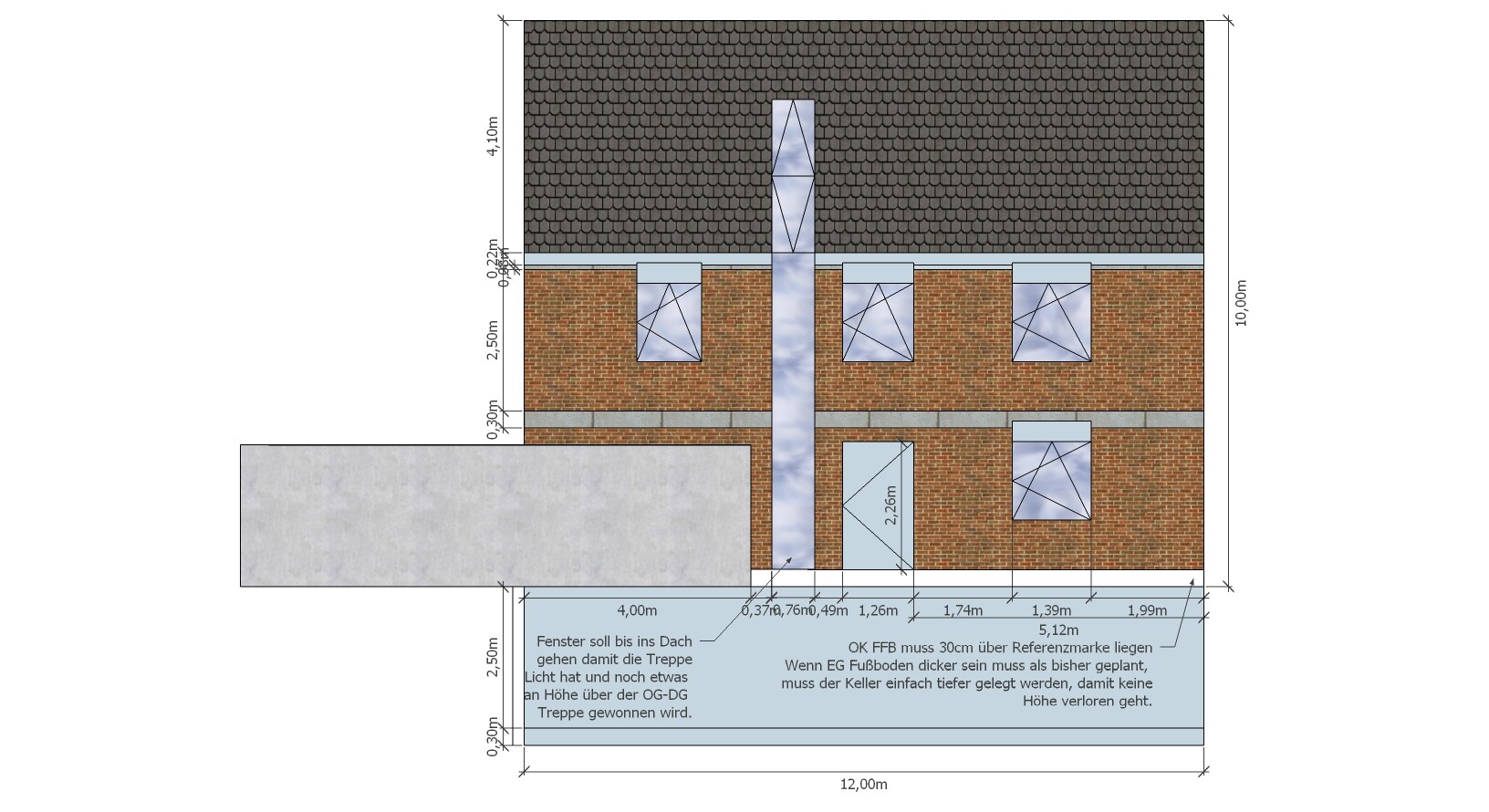

Abgesehen davon habe ich die Seitenansichten mal aktualisiert.
