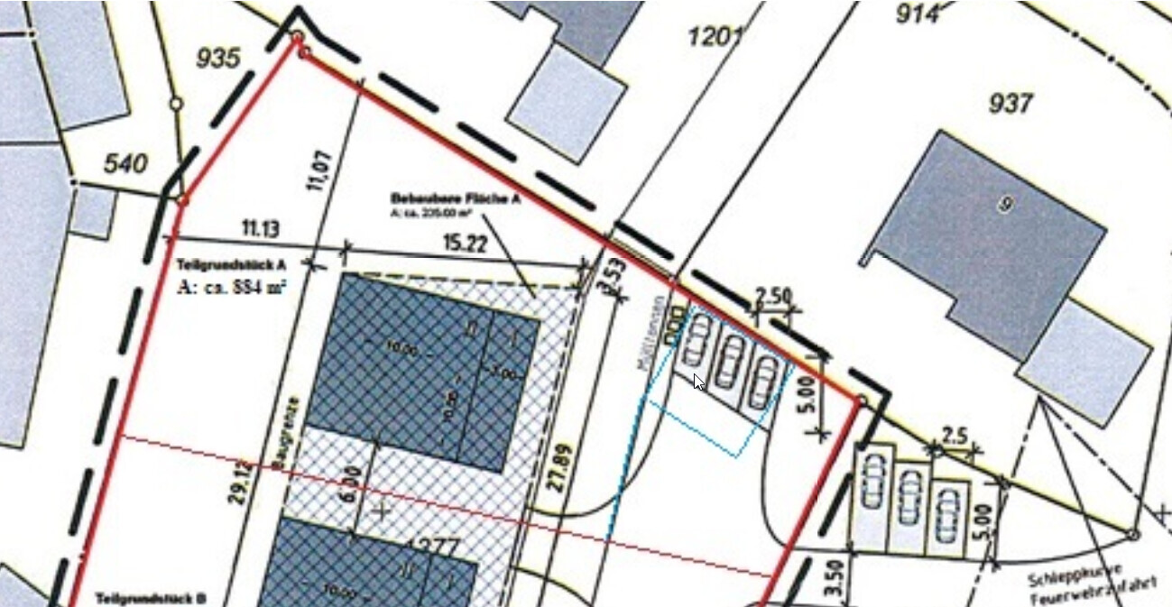

Ich hänge mal ein Lageplan mit an.
Im Westen ist die Höhe 87,94 bis 88,00 und im Osten bei ca 90 daher die 2 Meter Höhenunterschied und ja das Dreieck oben gehört dazu. Garage und Stellplätze sollen im Osten platziert werden, wo genau keine Ahnung. Entweder genauso wie es im Lageplan vorgeschlagen wurde oder evtl. näher am Haus, was meint ihr?
Und ja im Bereich I dürfte das Gebäude 1 geschossig sein um dann im Bereich II 2-geschossig zu werden. Wurde uns aber aufgrund der Unterkellerung abgeraten.

Vielleicht hilft ja der beigefügte Lageplan mit konkreten Maßangaben weiter. Die Stellplätze und Garagen sind nicht final und können noch verschoben werden.
Dieser Lageplan resultiert aus einer Bauvoranfrage und daher die Auflage mit den Bereichen I(1 Vollgeschoss) und II(2 Vollgeschosse).
