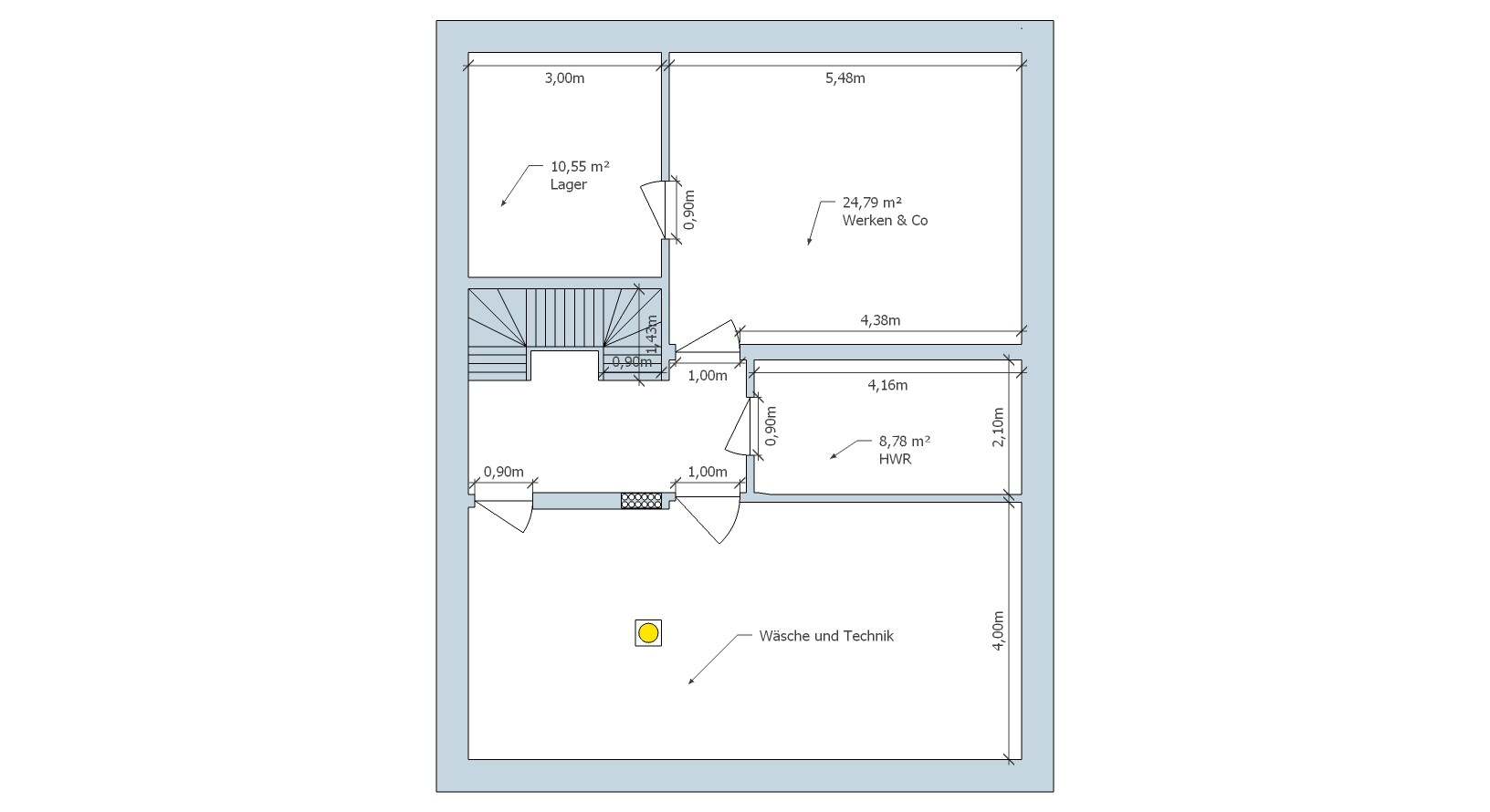

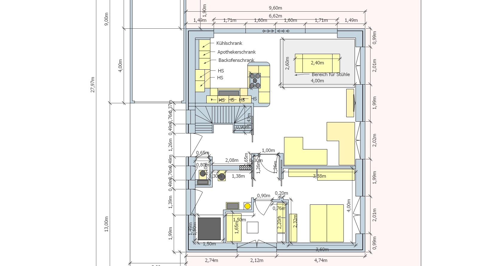

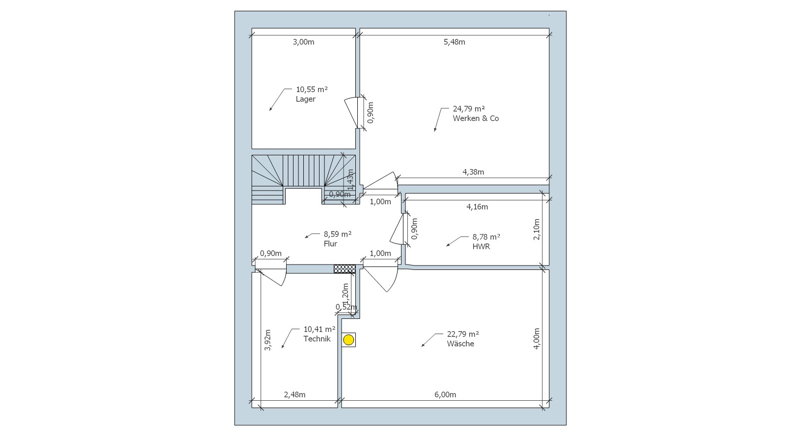

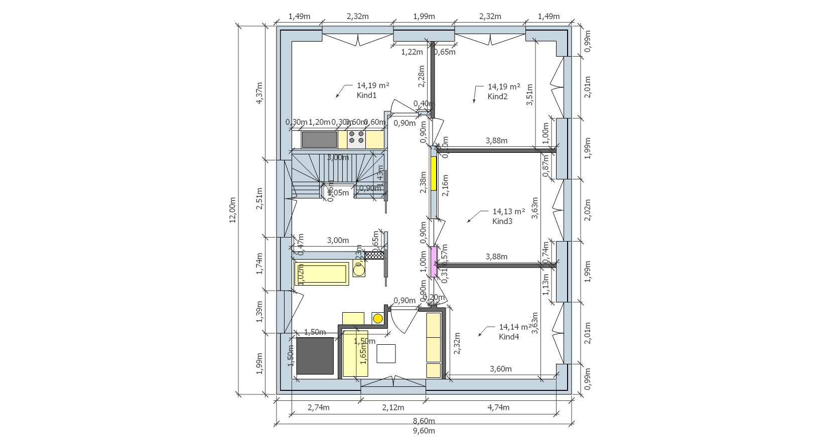

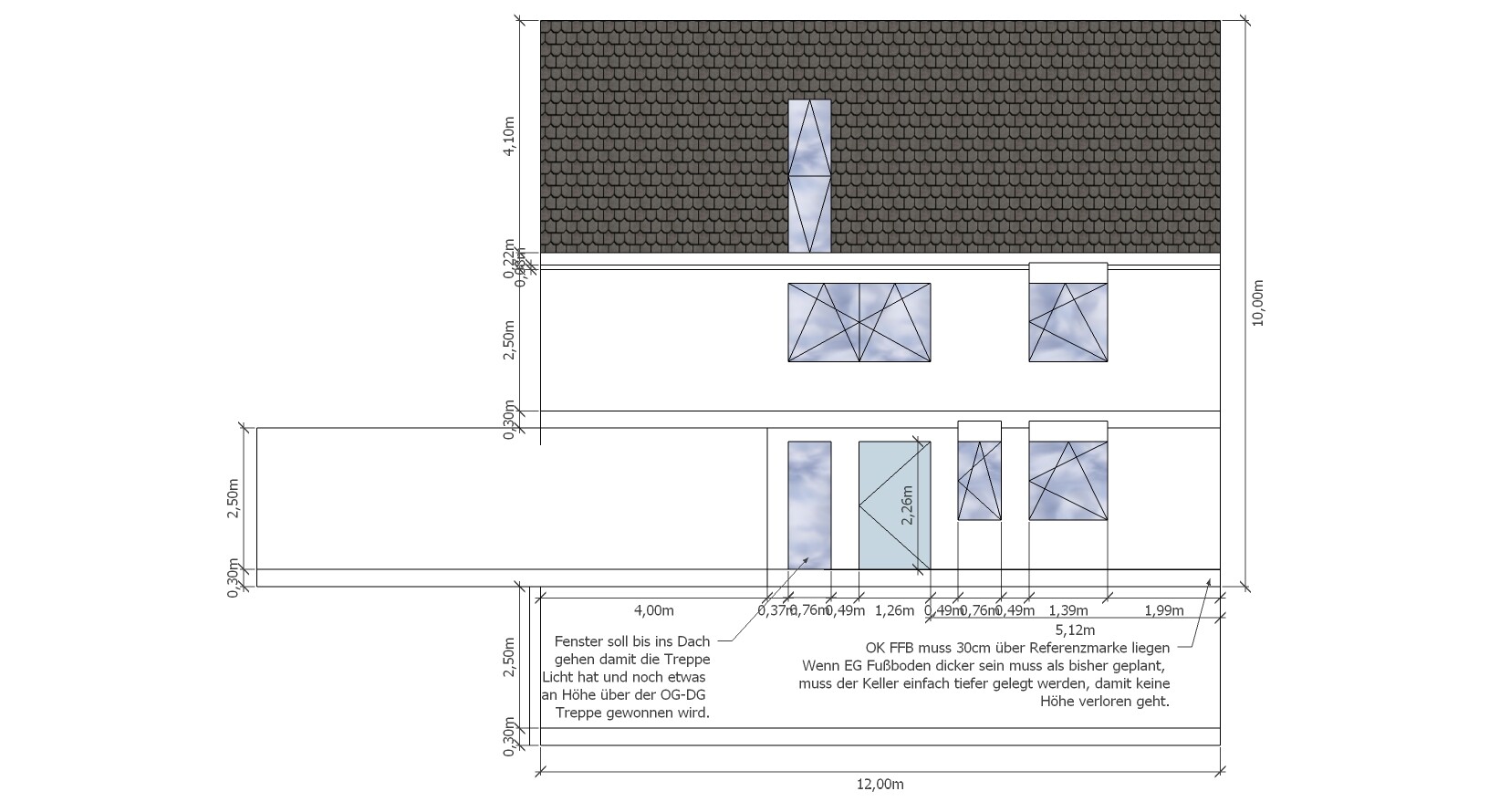

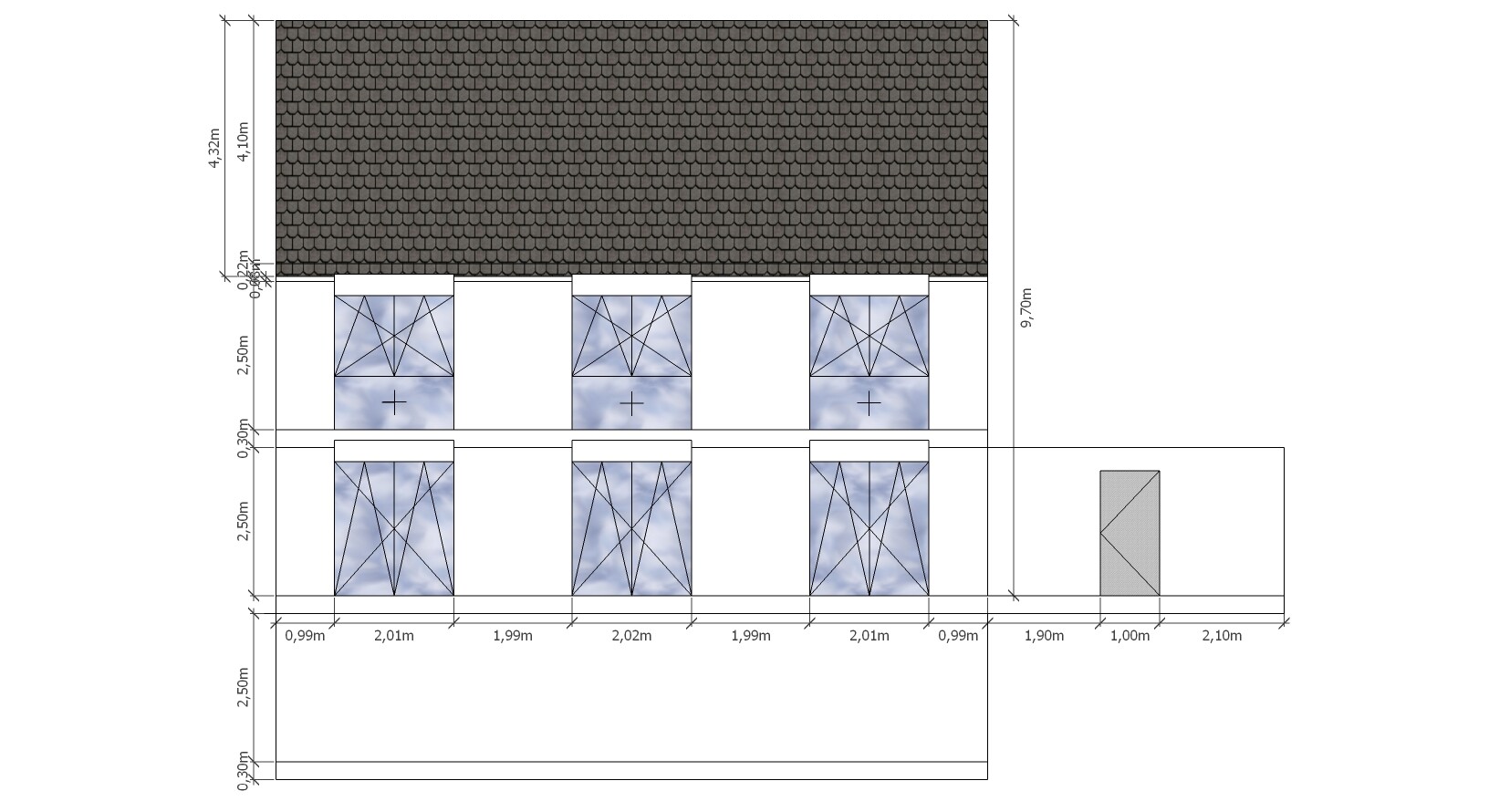

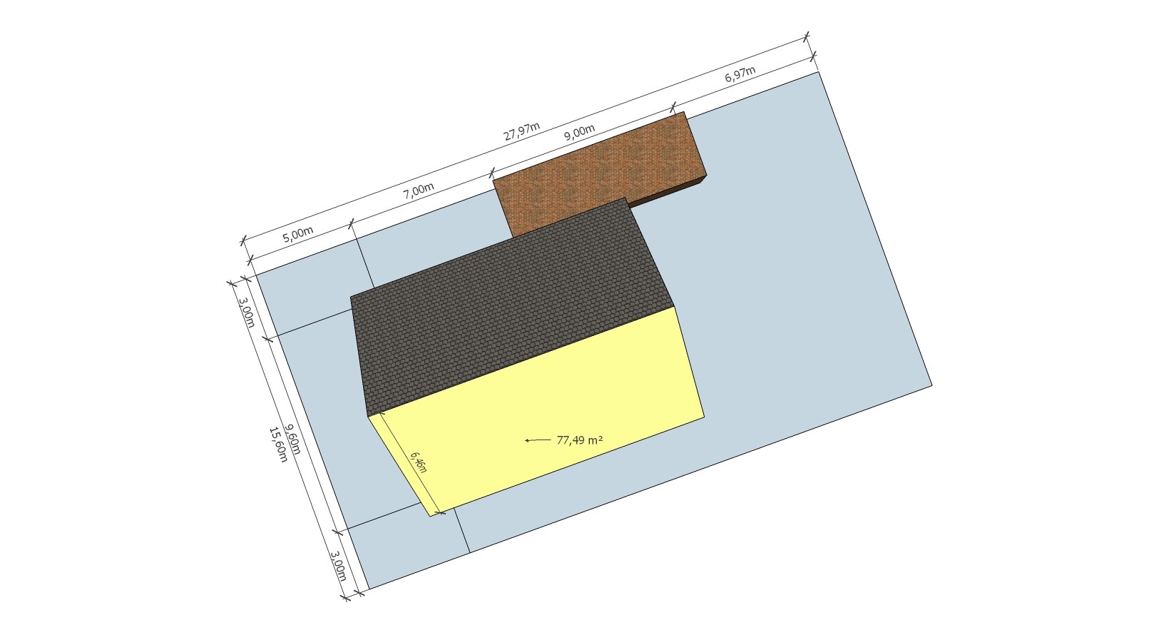

Derweil hab ich den Grundriss noch etwas überarbeitet. Beim Technik und Waschraum bin ich mir noch nicht sicher, ob die vielleicht auch zusammen in einen Raum können. Das hätte ggf. Vorteile beim Stellen der Geräte und führen der Rohre.

Ibdk1407.05.18 08:25
Zu den Kosten kann ich nichts sagen, aber ich versteh die Diskussion um das Gäste-WC nicht. Man kann das Gäste-WC doch ohne Probleme etwas breiter machen, wenn man das WC im Bad nach rechts schiebt. Da ist doch noch Platz oder überseh ich da was?
Johannes L
07.05.18 08:31
Geht grundsätzlich, würde aber die Garderobe verkleinern...und ich bin wirklich der Meinung, dass man mehr Platz nicht braucht...aber da gehen die Meinungen natürlich auseinander.
