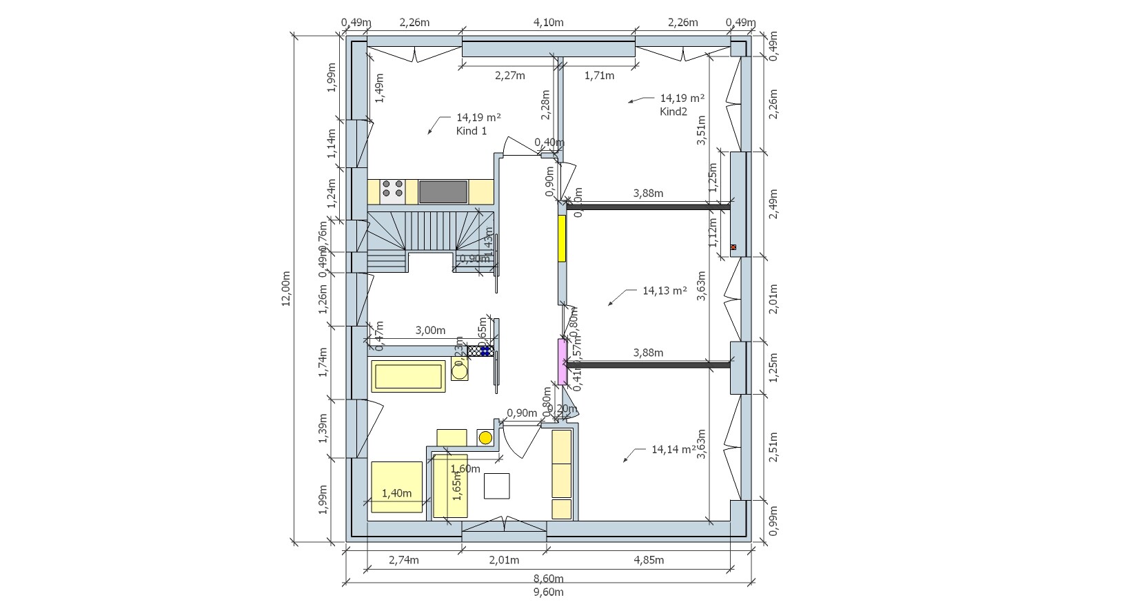

Guten Morgen und danke für die neuen Entwürfe. Finde die auch schön. Für mich etwas klein ist aber das Elternschlafzimmer und die Bäder liegen nicht übereinander. Da gefällt mir die Vorversion noch etwas besser.
Teilbarkeit ist auf jeden Fall ein wichtiges Thema. Bei meinen Eltern und Schwiegereltern sind die Häuser nämlich so aufbaut, dass teilen einmal gar nicht möglich und einmal die DG Wohnung für eine Familie einfach zu klein ist.
Gerade im letzteren Fall ist das ärgerlich, da das Haus insgesamt über 200qm hat und bei einem anderen Schnitt durchaus als Mehrgenerationenhaus passen könnte.
Abgesehen davon ließe sich, für den Fall das nicht mal eines der Kinder im Haus bleibt, die OG/DG Wohnung prima vermieten. Das Grundstück liegt ca. 5 km von Münsters Zentrum entfernt mit Top Anbindung zu Autobahn bzw. Bahn, ohne davon etwas zu hören. Das ist eine sehr begehrte Wohnlage die man jederzeit vermietet bekommt.
Wenn man das EG später noch mal umbauen möchte muss die Statik bedacht werden. So wie es in der v18 aufgebaut ist, würde man jederzeit Trockenbauwände einziehen. Ob man das dann macht oder einfach so groß lässt bleibt sicher abzuwarten.

Mein Vater würde sich auch nicht verkleinern wollen, meine Mutter schon.
Abgesehen davon habe ich noch mal das OG angepasst.
Grundriss eines Hauses: Küche links, Treppe, zwei Kinderzimmer, offener Wohnbereich rechts.

Was machst Du da immer für gigantische Duschen? Da friert man doch nur drunter.
