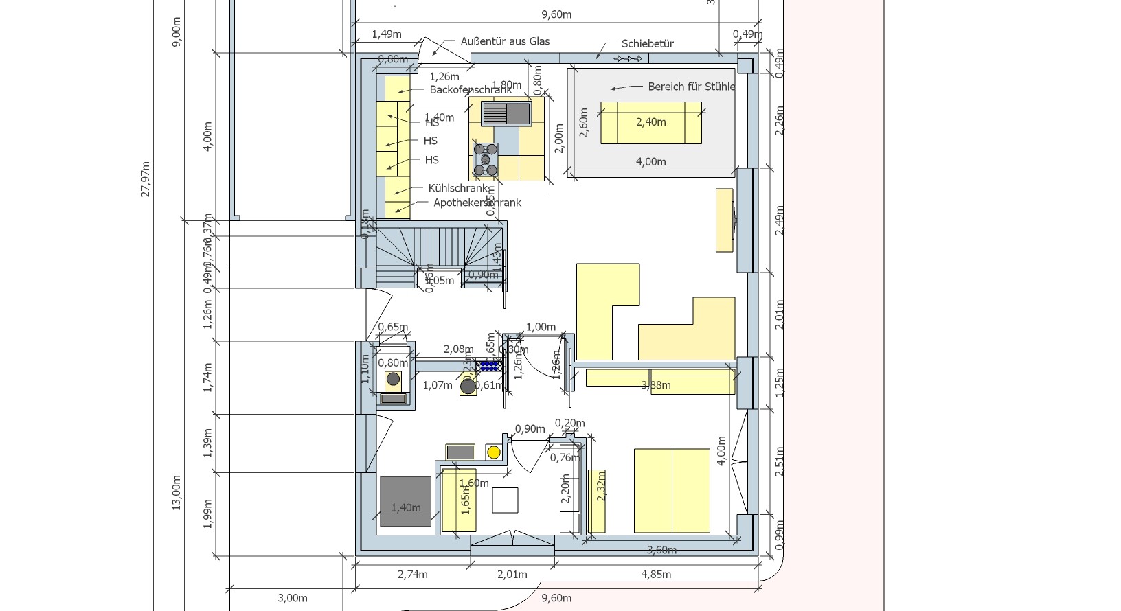

Hi Climbee,
wir sind da gar nicht soweit auseinander, aber sie will es halt, und wenn jeder die gleiche Größe hat ist es fair. Finde den Platzverbrauch im OG aber auch nicht störend. Kinderzimmer sind alle fast gleich groß, Bad passt für die Bande auch und mehr braucht es ja eigentlich nicht.
Bei meiner Arbeit bin ich manchmal die ganze Woche daheim, manchmal die ganze Woche unterwegs. Ohne eigenen Raum geht's auf keinen Fall.
Hab grad noch mal die Küche mit Kochinsel versehen und die Sofas umgestellt. Letztere könnte man auch prima nebeneinanderstellen wenn man mal nen Kinoabend macht.

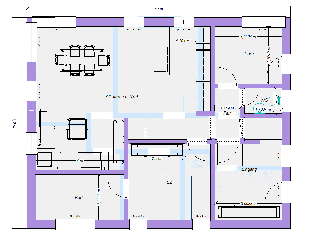

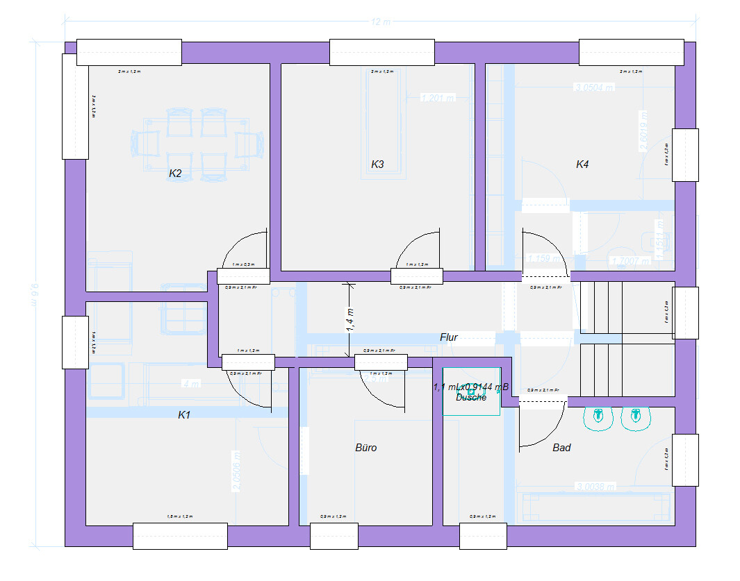

Also die Kochinsel find ich überdimensioniert und das Umstellen der Sofas hat's jetzt nicht herausgerissen, wenn Du mich fragst.
Hier noch eine Variante, wobei ich Deinen Eingang von der Straße noch mal aufgegriffen habe. Ziel war ein Gäste-WC, sowie Schlafzimmer nicht direkt an Straße.
Vorteile: Großzügiger Eingangsbereich, da kann man auch mal nen Kinderwagen parken. Alle Räume untergebracht. Schlafen nicht an der Straße, Gäste-WC, Kinderzimmers nahezu unverändert gleich groß.
Nachteile: Im Schlafzimmer Fenster hinter Bett, Allraum für 6 Personen noch ausreichend? Platzierung der Garage fraglich.

Drei Anmerkungen von mir:
1. Bei der Hammerpassung von 10m GH solltest Du auf den Bezugspunkt achten. Deine Planung passt nur, wenn die Straße potteben ist oder nach Süden hin ansteigt.
2. Widerspruch:
Johannes L schrieb:
Anzahl Stellplatz nur vor der Garage geplant
Johannes L schrieb:
Ein zweiter Punkt ist, dass wir auf der einen Seite die Garage und auf der anderen Seite unseren Wohnwagen haben.
Bei letzterer Aussage könnte es mit der Grundflächenzahl eng werden.
3. Die planoben mit 3,00m vermaßte Fläche soll vermutlich die Terrasse sein. Diese befindet sich außerhalb der überbaubaren Fläche. Mein Rat für die späteren Bauvorlagen: Terrasse besser nicht darstellen. Dann hat sich auch Punkt 2 erledigt.
