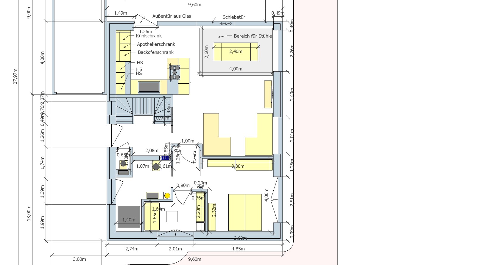

Ich sehe da auch noch eine notwendige Schrumpfung. Viel umbauter Raum für das Budget.
Kein Gäste-WC, zwei kleine Kämmerchen als Büro

Servus,
hab jetzt doch ein Plätzchen fürs Gäste-WC gefunden. Von WiCi Concept gibt's sehr platzsparende Lösungen bei denen das Waschbecken auf dem Spülschrank ist.
Küche hab ich auch umgelegt. Finde das sieht alles schon ziemlich rund aus.
Vor über nem Jahr habe ich übrigens bereits (ohne Grundstück) schon mal geplant, ohne die Restriktionen des Bauplatz. Da gabs dann ne schöne Doppelgarage und ein eher breites als tiefes Haus.
Die Realität sieht aber leider so aus, dass ein bezahlbarer Bauplatz in guter Lage eine absolute Seltenheit ist und man extrem froh sein kann, wenn man wie wir überhaupt einen bekommt. Dementsprechend fokussiere ich meine Planung nur auf genau das was die Bauvorschriften hergeben.
Die ganzen Hinweise bzgl. Budget sind sicher nett gemeint, aber hier geht es doch nur um den Grundriss, und zu selbigem nehme ich sehr gerne Feedback entgegen

hm also laut einer VDI blabla (Nummer müßte ich heraussuchen) muss eine Toilettenkabine mind. 90cm breit sein. Bei Dir stehen da 65 wenn ich richtig sehe?
Da würde ich wohl mindestens gefühlt drin steckenbleiben....
Und klar gehts auch um die Kosten - hier sind einige (nicht alle, die rumsenfen, ich zb eher weniger ) mit ordentlich Erfahrungswerten, was so ein Häusle denn kostet. Die können das am Grundriss schon mal grob einschätzen. Wenn die sagen: das wird so nichts mit dem Preis, solange die Ausstattungs nicht zusammengestrichen wird, ist das zumindest schon mal ein Fingerzeig...

Ein Gäste-WC von 0,65 x 1,10 m ? - jetzt wird´s mir zu albern ...

Ich denke auch, auf so ein Gäste-WC kann man verzichten.
Zur Küche .. lieber planlinks Zeile, von planoben Halbinsel und planunten in der Küche Hochschränke. Dann ist der Gartenzugang auch möglich, man muss aber nicht immer die Halbinsel aus dem G umlaufen und zwangsläufig am Tisch vorbei, wenn man z. B. mit Einkäufen kommt.
