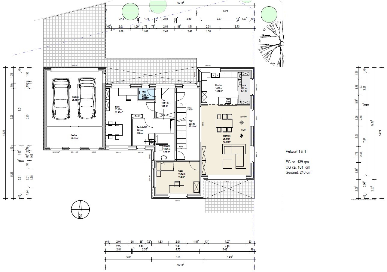

mein Name ist Konstantin und wir werden Anfang 2017 ein Haus für uns und unsere Kinder (aktuell 1, in den nächsten Jahren 3) bauen.
Ich lese schon eine Zeit lang hier mit und bin immer wieder über eure Tipps in allen Bereichen des Hausbaus dankbar und habe auch schon viele Dinge für mich nutzen können. Vielen Dank an euch!
Anbei unser Grundriss (erstellt mit einem befreundeten Architekten).
Dieser Grundriss wurde schon mehrfach optimiert und gefällt uns schon ganz gut.
Da man so eine hohe Investition schon gut planen und vorbereiten sollte, möchten wir gerne noch eure Meinung zum Grundriss hören um evt. Fehlplanungen zu vermeiden oder auch neue Ideen einfliessen zu lassen.
Wir freuen uns über eure Feedback.

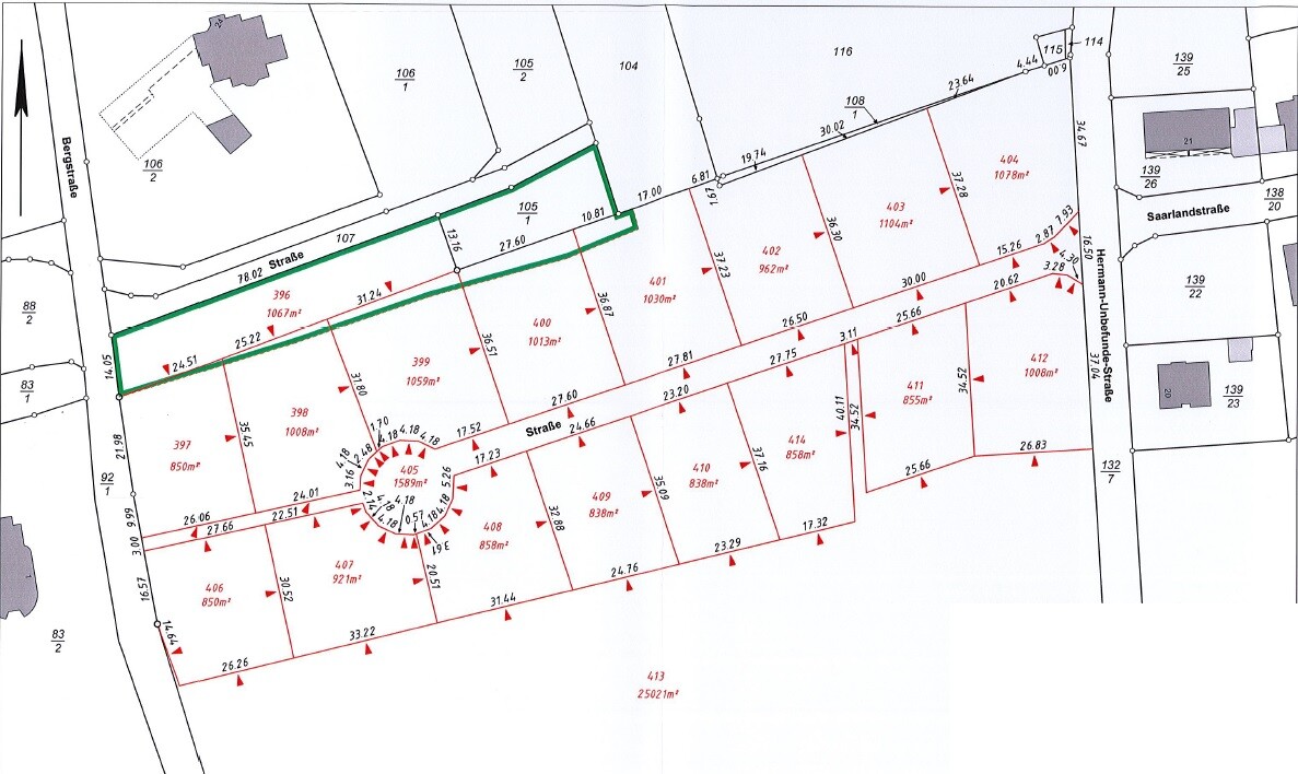

Größe des Grundstücks: 1.008m2 (s. Grundstückplan Nr. 412)
Hang: JA, Südhang 10%
Grundflächenzahl: 0,4
Geschossflächenzahl: 0,4
Randbebauung: 3 Meter zur Straße, 1 Meter zum Nachbarn (Westseite)

Grundriss eines Einfamilienhauses mit Doppelgarage, Wohn-/Essbereich, Küche, Büro, Gästezimmer.

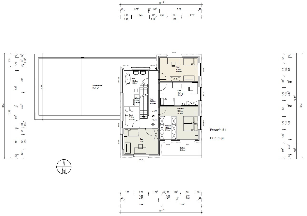

Grundriss Dachgeschoss: Schlafzimmer, Bad, Ankleide, Gast- und Kinderzimmer, Flur, Balkon.
Uebersichtskarte der grundstuecksparzellen, rote nummern, grune umrandung, straßenverlauf

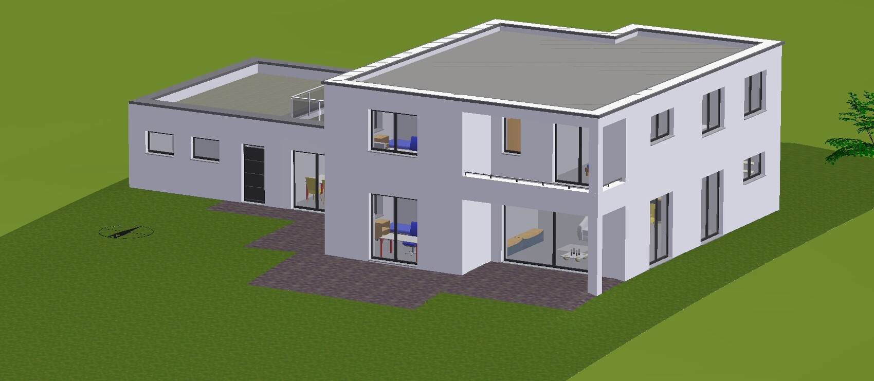

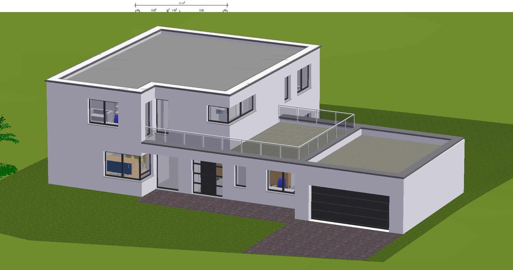

Modernes zweistöckiges Haus mit Flachdach, Dachterrasse, Balkon, Garage und Zufahrt.
Modernes zweigeschossiges Haus mit Flachdach, großen Glasfronten und Garten.
Es kommt mir insgesamt etwas verwinkelt vor. An vielen Stellen wurde in ein Rechteck (Kubus) noch ein kleineres gesetzt, um gewisse Funktionen zu erhalten (Küche-Vorrat, Schlafen-Ankleide, Büro-Hauswirtschaftsraum ...). Dies führt zu teilweise "seltsamen"(?) Verkehrswegen. Oftmals läuft man durch Schläuche.
Beispiel:
- Der Gast zum Gästebad
- Der Bewohner von der Couch zum WC
- Der Hausherr zu seinem Bett
- Hin und her Büro
- Gäste zum Büro (Besprechungsraum?)
Wenn ich länger drüber nachdenke, würde ich neu planen. Kleineres Büro (aber: nur Du weißt, wie viele Gäste gleichzeitig zu Besprechungen kommen), Büro besser erschlossen, allgemein Ecken und Kanten schleifen.
