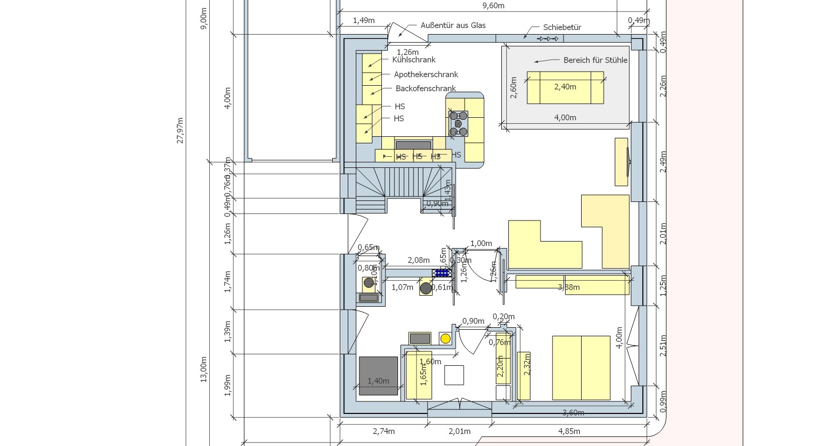

@katja: Danke für deinen zweiten Entwurf. Der gefällt mir auch ganz gut, aber der 1. bzw. das was ich daraus übernommen habe (ist ja das meiste ) passt glaube ich noch besser für unsere Bedürfnisse.
Die Kochinsel mag meine Frau aktuell noch nicht. Daher habe ich das noch mal umgebaut.
@Escroda: vielen Dank für deine Hinweise. Der Wohnwagen steht nicht auf einem Stellplatz sondern auf dem Rasen. ggf. packe ich da noch zwei Platten drunter, mehr aber nicht. Die Garage sollte dann aber schon gepflastert werden.
Das mit der Terrasse ist ein guter Hinweis. Wg. der bodentiefen Fenster und langen Schiebetür wäre es aber glaube ich ganz schlau, die Terrasse direkt mit zu gießen um nachher keine Höhenunterschiede (ggf. auch durch Absacken nach Jahren) zu haben und eine entwässerungsrinne zwischen Terrasse und Haus direkt mit einzubetonieren.
Grundriss eines Wohn- und Küchenbereichs mit Insel, Schränken, Stühlen und Treppe.

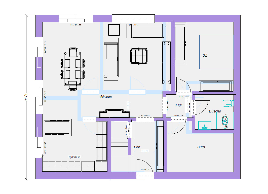

Bei der Küche würde man da nicht eher so etwas erwarten? Ansonsten rennst Du mit den Einkaufstüten ja immer im Kreis um diese mächtige Insel.
Grundriss eines Wohnhauses mit Zimmern: SZ (Schlafzimmer), Büro, Dusche, Flur und Allraum.

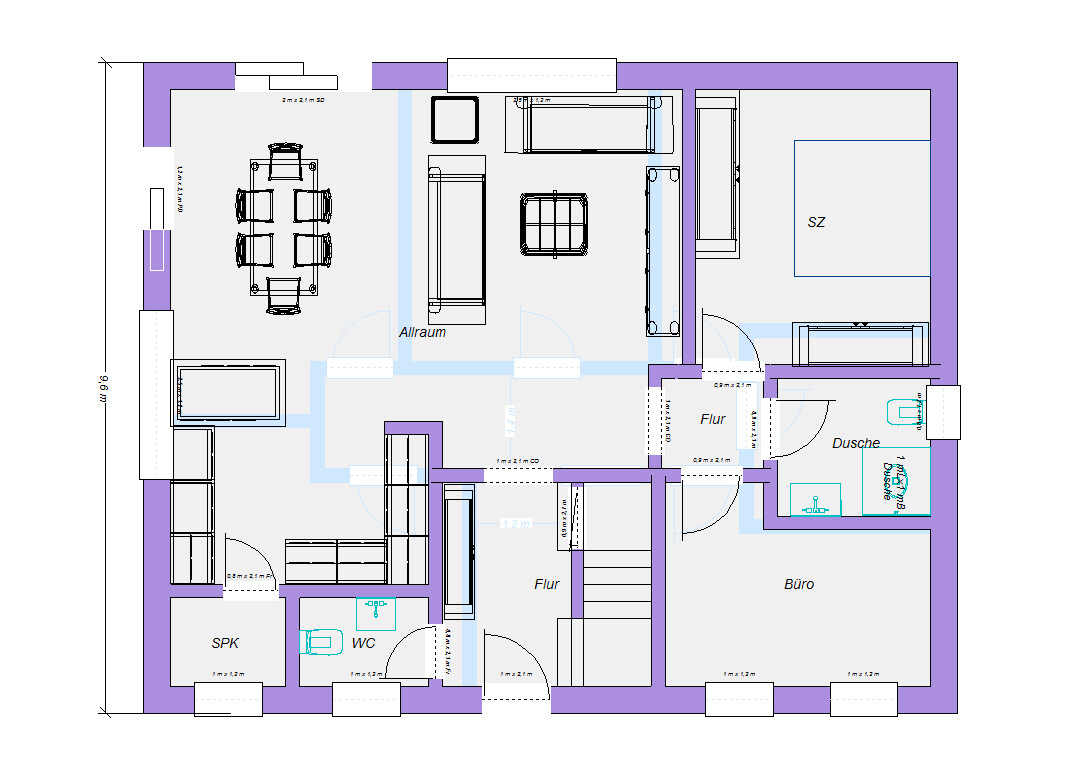

Oder man quetscht das WC hinter die Küche - welche man dann eben etwas kleiner machen müsste.
Grundriss eines Hauses: Esszimmer, Allraum, Büro, Schlafzimmer, Flure, Dusche, WC, Abstellraum.
