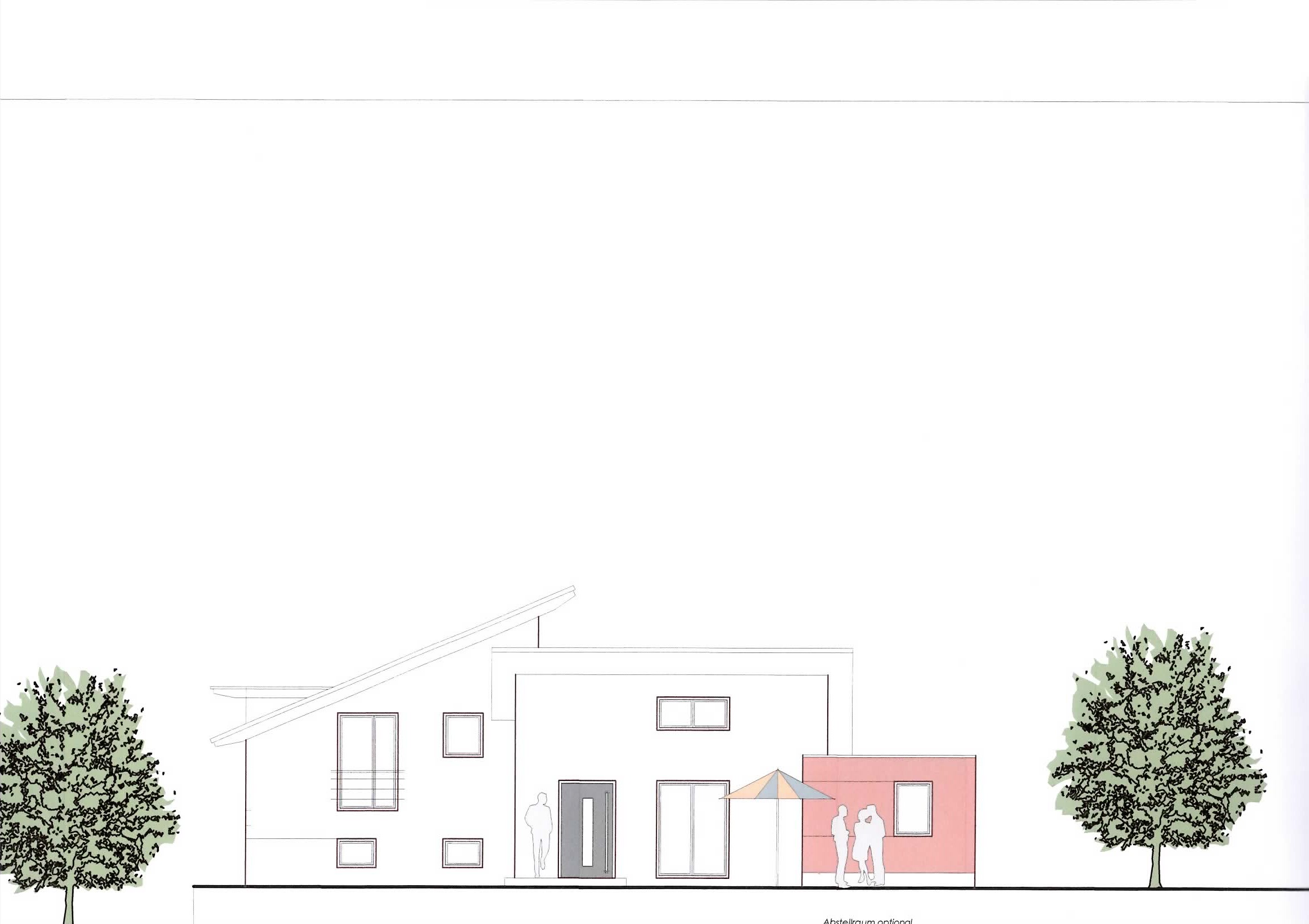

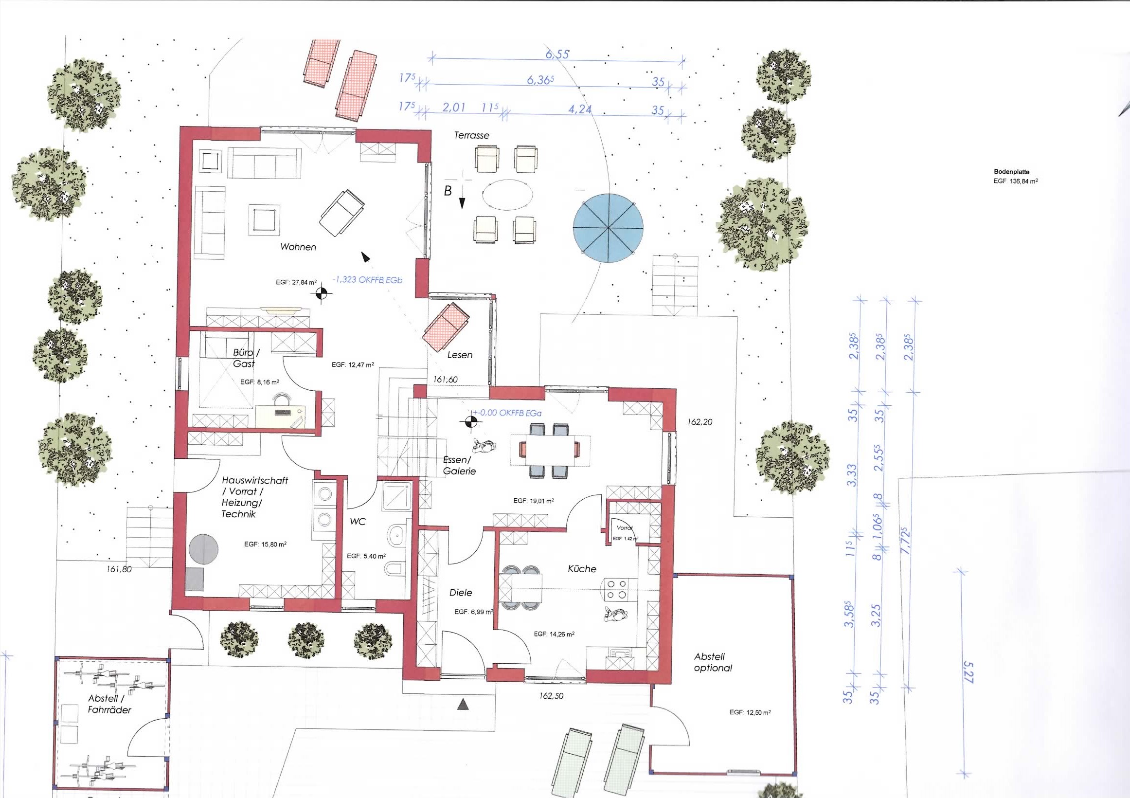

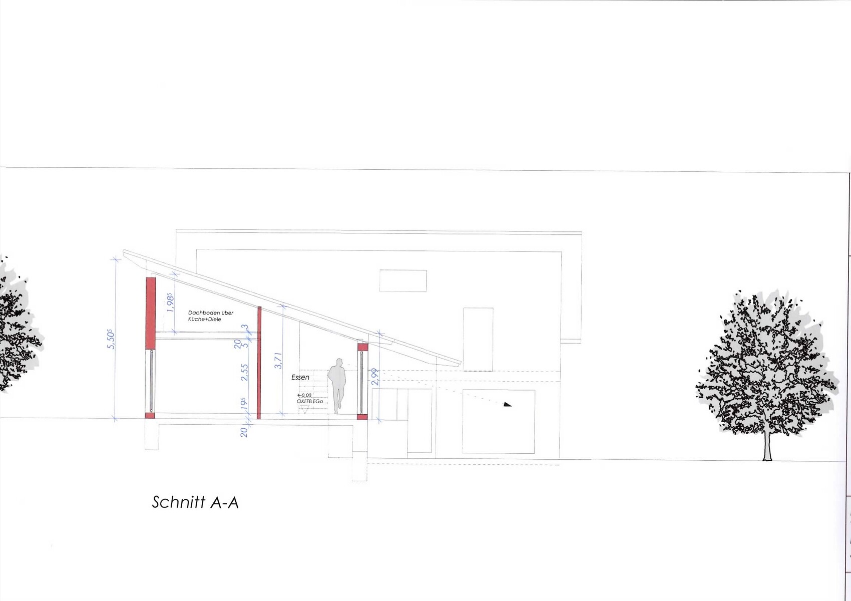

ich stelle hier nochmal unseren neuen Grundriss ein, welchen wir heute vom Architekten bekommen haben.
Wir hatten unseren alten Grundriss hier zuvor schonmal eingestellt gehabt und durch Eure Mithilfe / Anregungen sind einige Sachen geändert worden. Ich denke es nicht noch nicht alles so super, aber Vorlauf. ergibt sich eine neue Diskussionsgrundlage was man noch andere machen sollte.

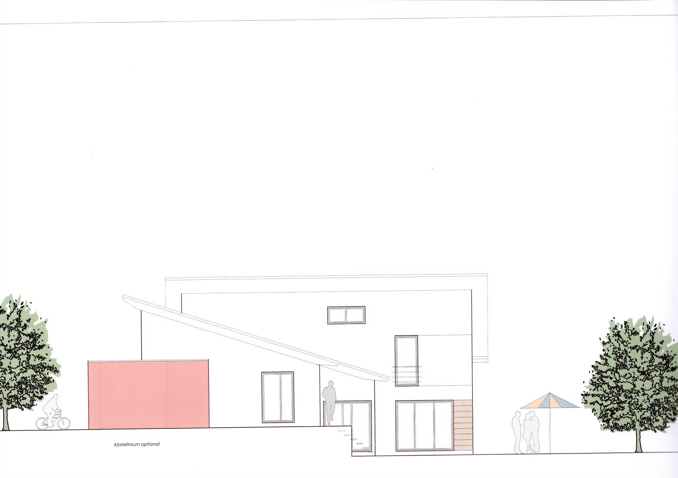

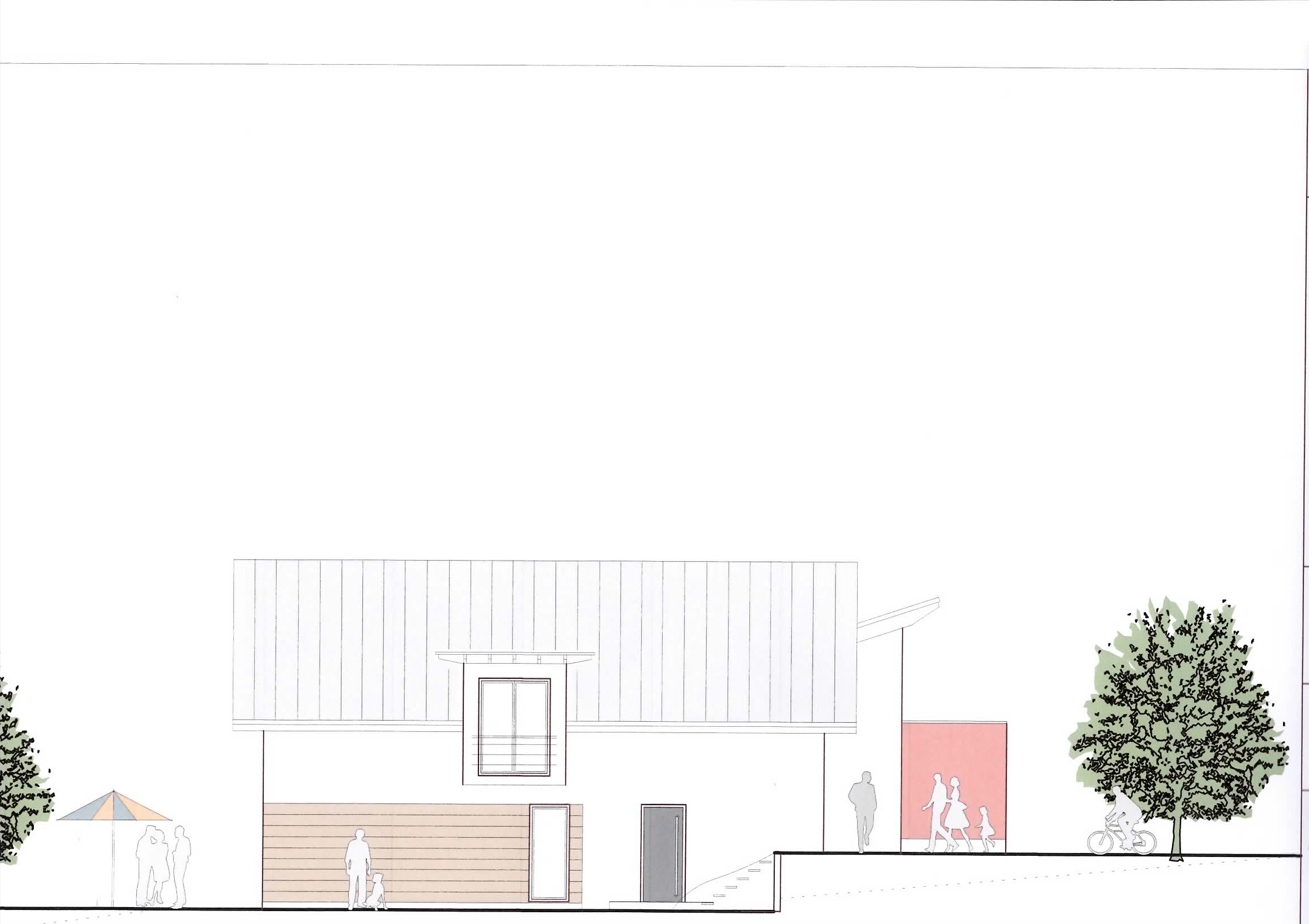

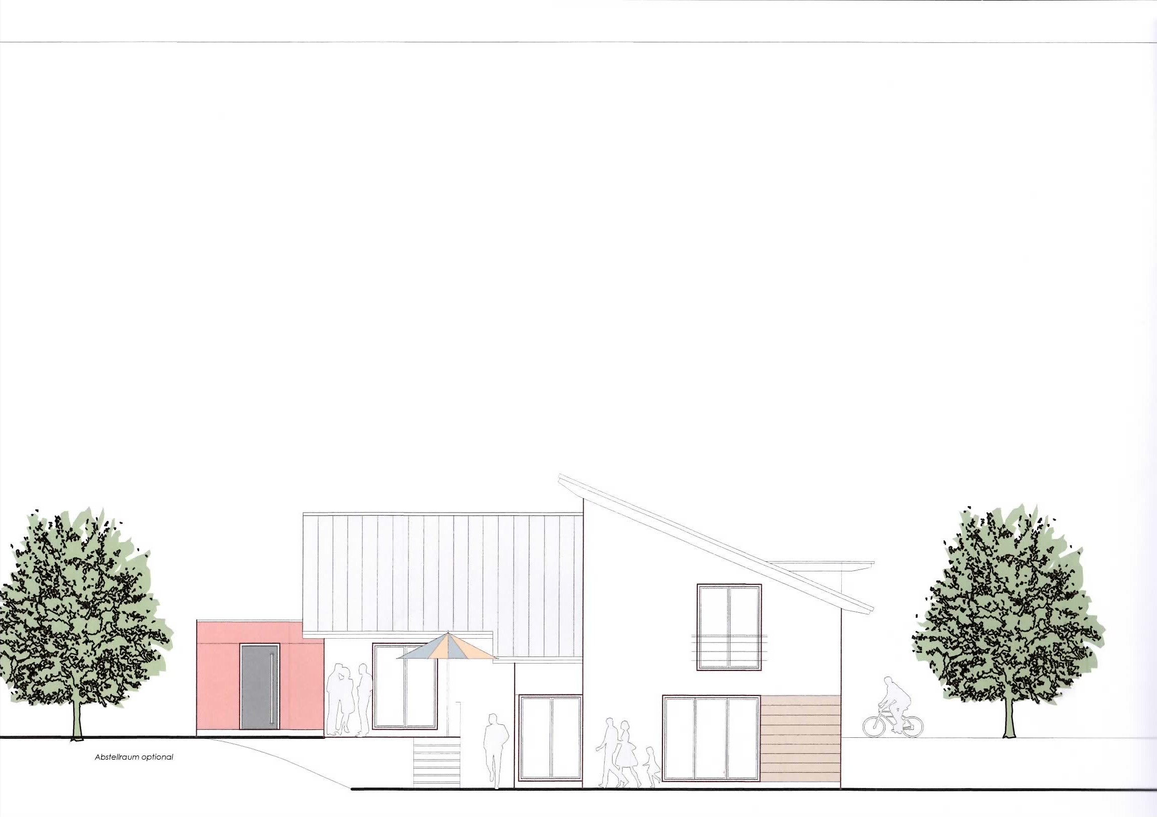

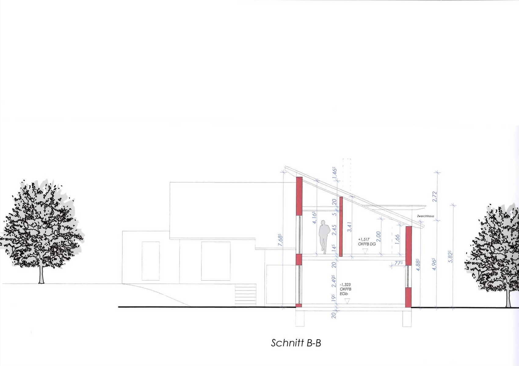

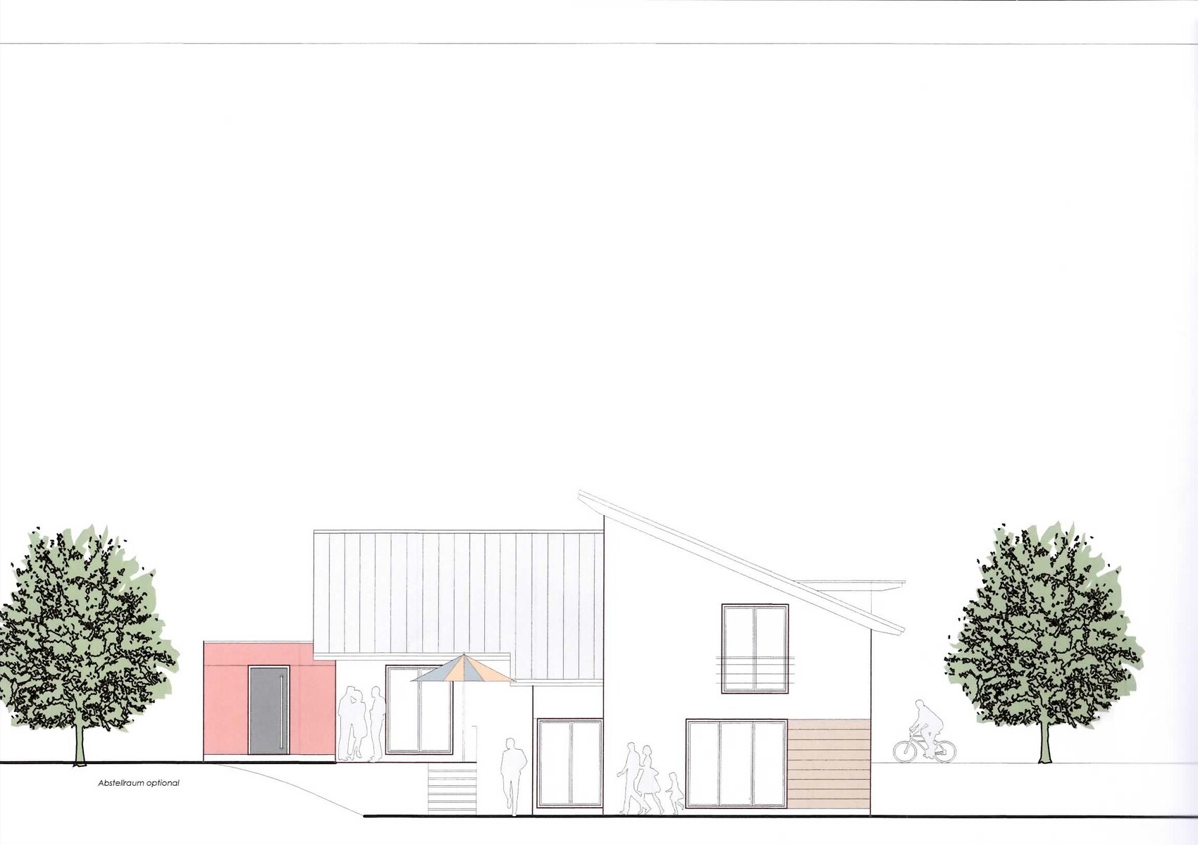

Nochmal zum Grundstück. Hanglage Richtung Nord Ost abfallend, daher Haus als Split-Level geplant. Linker Baukörper 2 geschossig und rechter Baukörper 1 geschossig. Der 1 geschosser ist quasi ebenerdig, ich denke die Ansichten helfen es besser zu verstehen.
Ich würde Euch nochmal bitten über den Entwurf zu schauen...danke im voraus

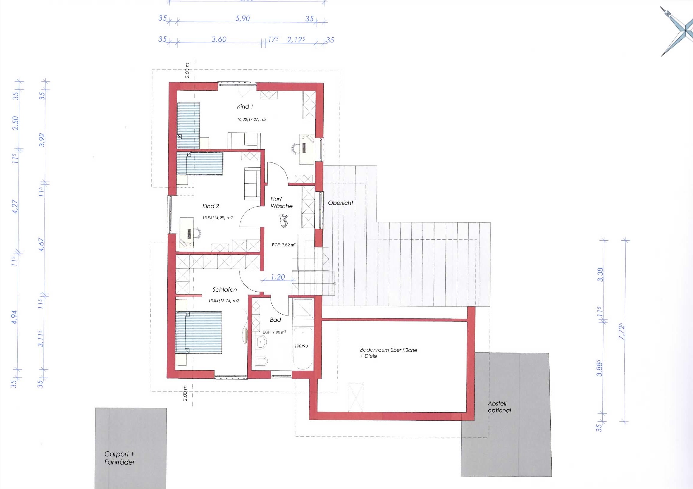

Was Uns noch nicht gefällt.
- Bad oben noch zu klein
- Hauswirtschaftsraum Raum - Trennung Waschraum zu Hauswirtschaftsraum /Technikraum
- Vorratskammer evtl. anderes einplanen / anordnen
- Aufteilung OG allgemein überdenken
EG: gemeinsame Technik mit Hauswirtschaftsraum/Waschmaschine finde ich bei der Größe nicht schlimm.
Küchentür/Ess nach planlinks schieben, Tisch raus, dafür längere Treseneknheit mit Sitzgelegenheit. Speis raus, also weg damit.
OG: woher nehmen, die fehlenden QM für das Bad? Auch mit anderer Aufteilung werden es nicht mehr. Für 2 bis 3 Personen ist das Bad ok, aber für 4????
Oder Treppe wechseln, dann haust du den Platz für die Dusche raus, hast dann aber nur einen QM Gewinn, der weiter nicht möblierbar ist.
Panama17
Hauswirtschaftsraum/ Technik - bei der Größe müsste doch eine optische Trennung durch Regale/ Schränke als Raumteiler möglich sein.
Küche - 3 Türen find ich zu viel für den Raum. Die vorgeschlagene Möblierung find ich auch schlecht.
Generell - sind die eingezeichneten Möbel realistisch groß?
Bad - puh, das ist schon knapp. 1 Waschbecken für vier Personen. Wäre ne Idee, wenigstens die Toilette vom Bad zu trennen? Dann kann zumindest einer in Ruhe aufs WC gehen, während die anderen duschen/ baden/ Zähne putzen. Etc.

Hab noch mal genauer geguckt. Gefällt euch das OG denn grundsätzlich so oder hättet ihr es lieber ganz anders?
Wenn ja, das Bad vielleicht doch so lassen. Muss die Badewanne so groß werden? Die vielleicht etwas kleiner machen und dadurch Ablagefläche neben und hinter der Wanne schaffen. Die Schränke neben dem Waschbecken weg, höchstens noch einen lassen, den dann deckenhoch. Zwei Waschtische mit größtmöglichen Unterschränken und große Spiegelschränke drüber. Und beachten, wo die Handtücher getrocknet/ aufgehängt werden können.

Nein @Panama17 , das WC ist leider im unteren Split Level, also beide Treppen runter.
Wie schon gesagt, ich würde das Eine Dach drehen, dann kann von dem Dachraum auch etwas zum Bad genutzt werden.
Bei einer Geschosshöhe von 295 cm finde ich 14 Steigungen immer noch keine passende Treppe. Mit Splitlevel verbinde ich relativ großzügige Auftrittstiefen. Außerdem startet die Treppe ins DG im Essbereich als Stolperstein.
Wenn man die beiden Treppenteile zusammenzählt, kommt da ein ca-Länge von 340 bis 345 cm für die Treppe raus.
Ich denke, das Ganze hakt noch immer an der Treppe.
