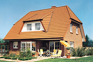

Hallo, wir wollen dieses Jahr mit dem Bau eines Eigenheim beginnen.
Aus verschiedenen Gründen möchten wir mit einem Anbieter arbeiten bei dem wir alles aus einer Hand haben.
Momentan stehen wir in der Entscheidungsfindung zwischen Fischer Bau und Helma.
Zu unserem Haus:
Wir sind uns zu 95% sicher das es das Haus lt. Anlage wird (Anlage: Bild stammt vom Anbieter Fischer Bau)
Wir möchten gern KFW70 erreichen. Kein Keller, Fußbodenheizung im ganzen Haus, Rollos im ganzen Haus, zus. Handtuchheizung im Bad, Klinker, Grüppelwalmdach.
Grundstück liegt in einem Dorf, Dachfläche (mit Gaube) wahrscheinlich Süd-Südost.
Ich bin schon länger am schauen und lesen rund um alle Themen des Projekts Hausbau. Bisher war ich auch von der Luft-Wasser-Wärmepumpe angetan. Es scheint mir eine gute und sichere Heizung zu sein die schon etwas in die Zukunft greift. Umso mehr ich mich mit der Luft-Wasser-Wärmepumpe auseinander gesetzt habe, umso mehr negatives ist auch aufgetaucht.
Unsere beiden Anbieten haben in Ihrem Grundangebot jeweils eine Gasheizung mit Solar vorgeschlagen. Auf meine Nachfragen wird aber auch bei beiden noch mal eine Luft-Wasser-Wärmepumpe angeboten mit Belüftung und Abluft Wärme Rückgewinnung.
Auf jeden fall bin ich momentan sehr unsicher was die richtige Heizung für unser Haus ist. Viele Aussagen zu der Luft-Wasser-Wärmepumpe, wie das sie sehr laut sind und ineffizient, stammen aus den Jahren 2010-2012, ich weiß nicht ob das immer noch aktuell ist. Gas ist ja im Grunde auch nicht schlecht, ein Solides Heizmedium mit Ausgereifter Technik.
Ich hoffe ich kann hier evtl. ein Paar Kommentare und Vorschläge erhalten wie ich da am besten weiter ran gehen soll.
Eine Be/Entlüftung ist denke ich heute wichtig, da die Häuser sehr dicht sind und man niemals so oft lüften kan/tut wie man sollte.
Aber Gas? Solar? Luft-Wasser-Wärmepumpe?
Ich bin irgendwie erschlagen an Infos und so richtig unabhängige/unvoreingenommene finde ich gar nicht

Bevor man ein Gerät auswählt sollte eine Heizlastberechnung vorliegen (wobei man es schon grob abschätzen kann - besonders, wenn es Musterhäuser sind). Gegen Gas und Solar spricht erst mal wenig - auch KFW70 kann man damit erreichen (sofern der Rest stimmt).
Vergleicht man die Heizkosten eine Luft-Wasser-Wärmepumpe mit Gas kann es dir durchaus passieren, dass Gas günstiger abschneidet, genauso bei den Investitionskosten. Der Vorteil einer Luft-Wasser-Wärmepumpe ist, dass man unabhängig vom Gas ist und keine Leitung benötigt - aber selbst mit Leitung ist man mit der Gas-Heizung oft noch günstiger als mit der Luft-Wasser-Wärmepumpe.
Wirklich ökologischer ist übrigens die Luft-Wasser-Wärmepumpe auch nicht - es sei denn du produzierst den Strom allein oder sie ist sehr sehr effizient.
Weiterhin ist die Luft-Wasser-Wärmepumpe deutlich anfälliger für Planungsfehler - wenn diese falsch dimensioniert wird, die FB falsch (z.B zu weit) verlegt wird etc. geht das schnell ins Geld (erkläre ich gleich).
Wenn das KFW70 Haus nur KFW70 mit der Luft-Wasser-Wärmepumpe wird (und die Dämmung nicht stimmt) würde ich vom Bauch her davon abraten - die Heizung lebt etwas davon wenig zu Heizen bzw. mit sehr sehr niedrigen Vorlauftemperaturen zu arbeiten (jedes Grad kostet Effizienz). Wenn die Wärmeverluste einiger Räume zu hoch sind, weil z.B. im Wohnzimmer 6 m Fenster mit nem Ug von 0,9 und nem Uf von 1,3 verbaut worden sind und dann die Fußbodenheizung 20 cm Verlegeabstand hat keucht die Luft-Wasser-Wärmepumpe und schaltet im Tiefwinter den Heizstab an und dann verbrennt das Geld
Was ich jüngst gelesen habe ist, dass frequenzgesteuerte Luft-Wasser-Wärmepumpen sehr gut abschneiden sollen - Informiere dich auch mal in diese Richtung.
Schau mal ins pinke Forum, da werden die Heizungsarten Tag ein Tag aus rauf unter runter diskutiert. Die falsche Heizung gibt es nicht - kommt immer auf das Gebäude an, was du baust, auf die Lage des Gebäudes, auf die Nutzung, auf die Qualität der Planung, auf die Vorlieben etc.
