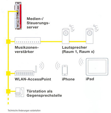

Wer würde sich nicht gern über sein iPad auf dem Sofa sitzend seine Lieblingsmusik zusammenstellen und abspielen lassen?! Und sollte währenddessen jemand an der Haustür klingeln, könnten Sie sich mit dem Gast bequem vom Sofa aus über Ihr iPad unterhalten und sofern gewünscht auch die Türe automatisch öffnen.
Für solche Situationen wurde HomeOne entwickelt. Das System besteht aus einem Medien- /Steuerungsserver, Musikzonenverstärker zur Wiedergabe von Musik in beliebigen Räumen sowie einem WLAN-Accesspoint.
Mittels WLAN-fähiger Geräte, wie z.B. dem iPhone oder dem iPad, kann über WLAN (wireless, kabellos) auf die hausinterne Netzwerkverkabelung zugegriffen werden. An dieser Netzwerkverkabelung sind alle Komponenten, die für HomeOne benötigt werden, angeschlossen. Die Befehle, die über das Netzwerk an Medien-/Steuerungsserver gegeben werden, werden dort weiterverarbeitet und mittels Soundkarten an einen zentralen Musikzonenverstärker weitergegeben. An diesem Verstärker sind dann die Lautsprecherboxen der einzelnen Räume angeschlossen.
Da auch die Kamera der Haustürsprechanlage in die Netzwerkverkabelung des Gebäudes integriert ist, kann auch hierauf wireless zugegriffen werden.
Das System kann beinahe beliebig erweitert werden, beispielsweise um eine Steuerung der Rollläden, Fensterzustandsüberwachung, Lichtsteuerung, Heizungssteuerung, etc. Alles zusammen ergibt ein fast unerschöpfliches Portfolio von Funktionalitäten.

Ich denke die Fritzbox lässt sich parallel dazu betreiben...
Auch wieder kurz gegurgelt:
unser Home One System ist KNX basierend, d.h. wir benötigen als erstes eine KNX Steuerleitung im Haus um die Sensorik anzubinden. Die Aktorik platzieren wir sinnigerweise zentral in der Elektroverteilung. Die Vorbereitung sieht dann so aus, dass mögliche Verbraucher parallel zur konventionellen Verdrahtung in die Elektroverteilung verkabelt werden. Die Verteilung muß noch Platzreserve aufweisen um spätere Anwendungen aufnehmen zu können.
Fenster, Türkontakte sollte aus optischen Gründen im Beschlag integriert sein. Die Kontakte werden dann ebenfalls bis zur Verteilung geführt.
Hier einen Preis zu nennen gestaltet sich äußerst schwierig, da wir das Haus nicht kennen, dazu sollten wir Grundrisse haben.
Sie erhalten dazu Informationen bei Ihrem Schwörerhaus-Verkaufsberater vor Ort.
