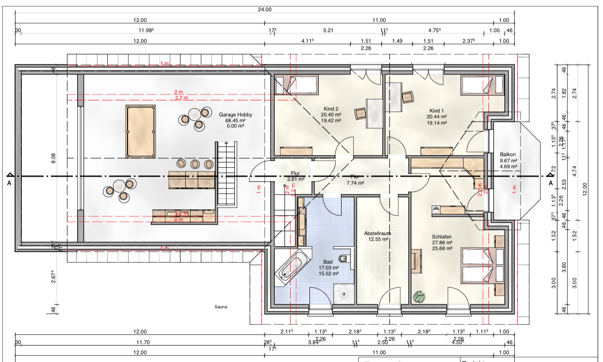

Am Obergeschoss gefällt es mir noch nicht, dass man durch den Ankleidebereich ins Schlafzimmer laufen muss.
Ich bin schon seit einem Jahr am planen und Wände verschieben, so langsam bin ich irgendwie wie "blind".
Ich würde mich sehr freuen, wenn ihr Kritik (positiv und negativ) zu dem Grundriss äußern würdet.
Die Räume sind sehr groß dimensioniert, wir möchten es aber gerne so haben (Kind ca. 20qm etc).

Deshalb die Räume um die Garage, der große Hauswirtschaftsraum inkl. Garderobenraum im EG und der Waschraum im OG.

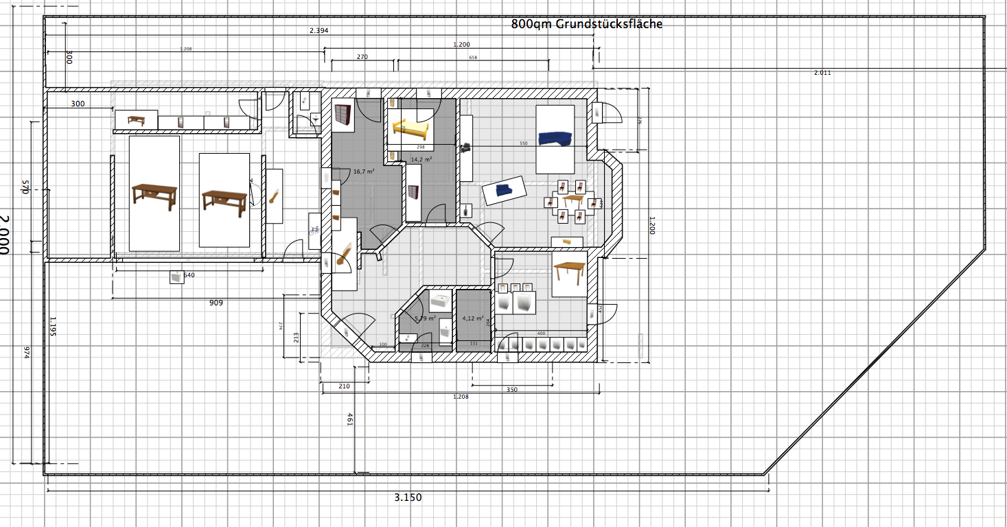

Die Draufsicht inkl. Grundstücksgrenze dient nur noch mal zum Visualisieren, welche Maße das Grundstück hat.
Anbei mal die Grundrisse.

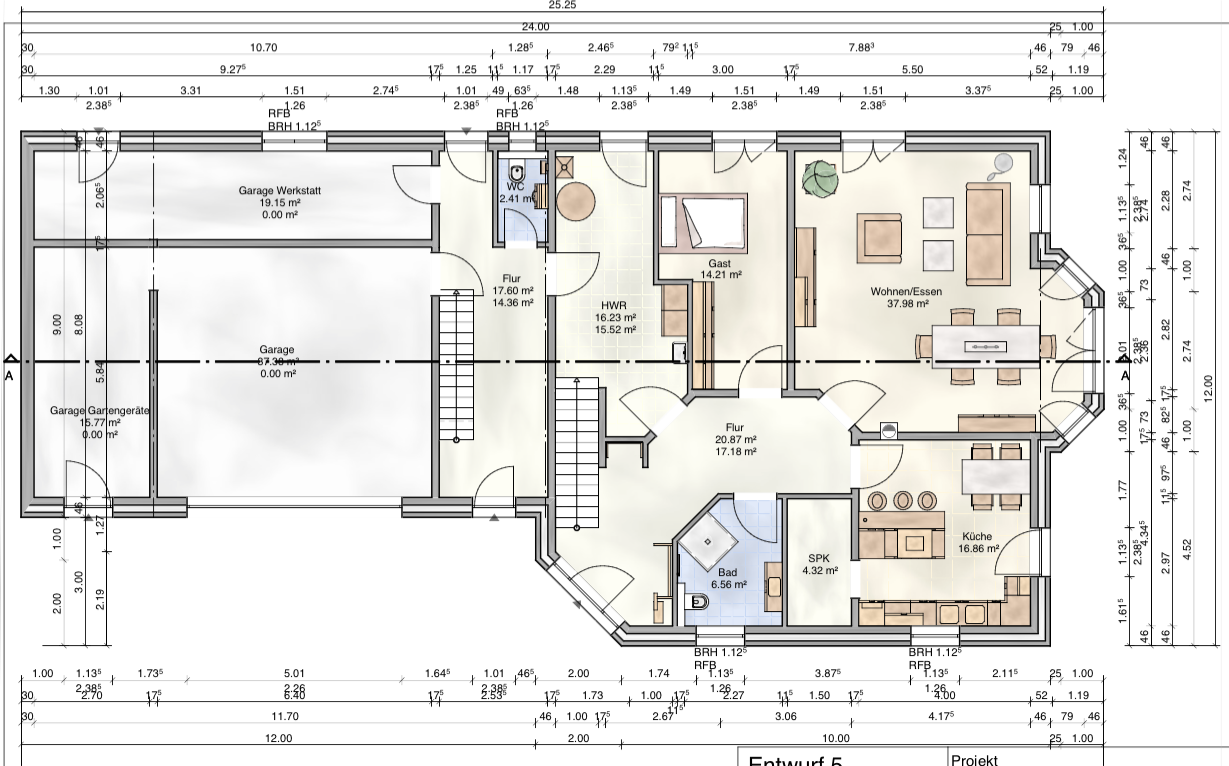

Großes Haus, aber von Großzügigkeit weit entfernt! Viele (zu) schmale Räume, die zwar insgesamt viele QM haben, leider blöd zu möblieren sind und deshalb einfach nur eng wirken.
Viele, viele schräge Wände und Türen, die einfach Platz wegnehmen, anstatt Platz zu schaffen.
Auf die Terrasse kommt man nur, wenn man sich zwischen Couch und Esstisch wirklich durchquetscht. Die Küche hat eine Insel, an der man sitzen kann, einen Meter weiter ist noch ein Esstisch. Große Küche aber nicht wirklich Arbeitsfläche oder Stauraum.
Im kleinen Bad unten quetscht man sich wieder an der (schrägen) Dusche vorbei um auf die Toilette zu kommen.
Nee, das kann man auf der Fläche wesentlich schöner und großzügiger hin bekommen.
Wo ist denn Norden?
Und ich finde auch, dass da so einiges an Fläche an Stellen großzügig ist, wo man von der Großzügigkeit aber nichts hat. Z. B. der Hauswirtschaftsraum ..sehr verwinkelt, daher kaum richtig Staumöglichkeit. Der zusätzliche Aufgangsbereich im Anbau in das Freizeitgeschoß, die EG-Diele.
Kind 1 .. schlechte Schrankstellmöglichkeiten.
Dagegen finde ich den Zugang zum Elternschlafzimmer über den Ankleidebereich eigentlich nicht schlimm. Man kann dann auch noch mal an die Klamotten ohne noch mal an einer schlafenden zweiten Person vorbeizumüssen. Schade jedoch ist die schlechte Stellfläche wiederum für normaltiefe Kleiderschränke, wie z. B. Ikea-Pax Schränke etc.
Dann im Bad der Freiraum, dafür aber nur eine knapp 1x1 m große Dusche. Und das Waschbecken weitestmöglichst vom Fenster entfernt.

Flur und Eingangsbereich .. da könnte für meinen Geschmack mehr Stauraum sein .. Familien mit 2 Kindern, da braucht man ja jede Menge Schuhe, Saisonjacken usw.
Dafür sieht die Treppe relativ kurz und steil aus. Welche Raum- bzw. Geschosshöhe und welches Trittmaß ist denn da vorgesehen?

Viel zu viel Verkehrsfläche, Räume, die nicht möbliert werden können, enge Küche und Wohn- und Esszimmer (warum zwei Tische plus Tresen?), so steht der Fernseher, oben zu wenig Fensterfläche, unten wie viele Türen nach draußen, Verbindung Haus und Garage ...
So viel Platz lässt sich m.E. Besser Einsetzen.

Aus der Garage kommen wir nach Hause und gehen wir in den großen Hauswirtschaftsraum/Garderobenraum. Darin befinden sich Jacken- und Schuhschränke. Das ist also unser Zwischenraum, wo die dreckigen Sachen bleiben und danach gehts in Haus.Im Flur nur Gästegarderobe.
Flur mit den Schrägen stelle ich mir optisch nicht schlecht vor, sonst ist es natürlich eher von Nachteil.
Küche muss geschlossen sein, es soll aber da, wo jetzt der Kamin ist, eine doppelte Schiebetür rein. Esseecke in Küche soll sein zum Frühstücken etc, ohne an den großen Esstisch zu müssen.
Die Theke ist nur eine "Spielerei", da ich versucht habe, eine Kochinsel (mit Blick ins Wohnzimmer) zu erzeugen. Ob da eine Theke dran ist oder nicht, spielt eine untergeordnete Rolle.
Die Schrankfläche der Küchenschränke sollte doch aber reichen, oder? Momentan haben wir ein L mit 3,5x4,5m plus Oberschränke.
Was mich richtig stört, ist das doch relativ kleine Wohnzimmer. Aber ich weiß nichts mit mir anzufangen, wie ich es besser hinbekommen soll.
Eingang an der Ecke und Treppe direkt nach oben fand ich gut, da kann man eine Wand einziehen und so EG vom OG abtrennen.
Das Gästezimmer ist erst mal noch Arbeitsraum. Später soll das potenzielles Schlafzimmer werden.Dort passt dann das Doppelbett in die obere Ecke und der Schrank an eine der Wände.
Wie kann ich unnötige Verkehrswege vermeiden, ohne auf meine "Wünsche" zu verzichten. Bad EG finde ich auch etwas klein.

Norden ist die Garage, die Terrasse genau im Süden.
