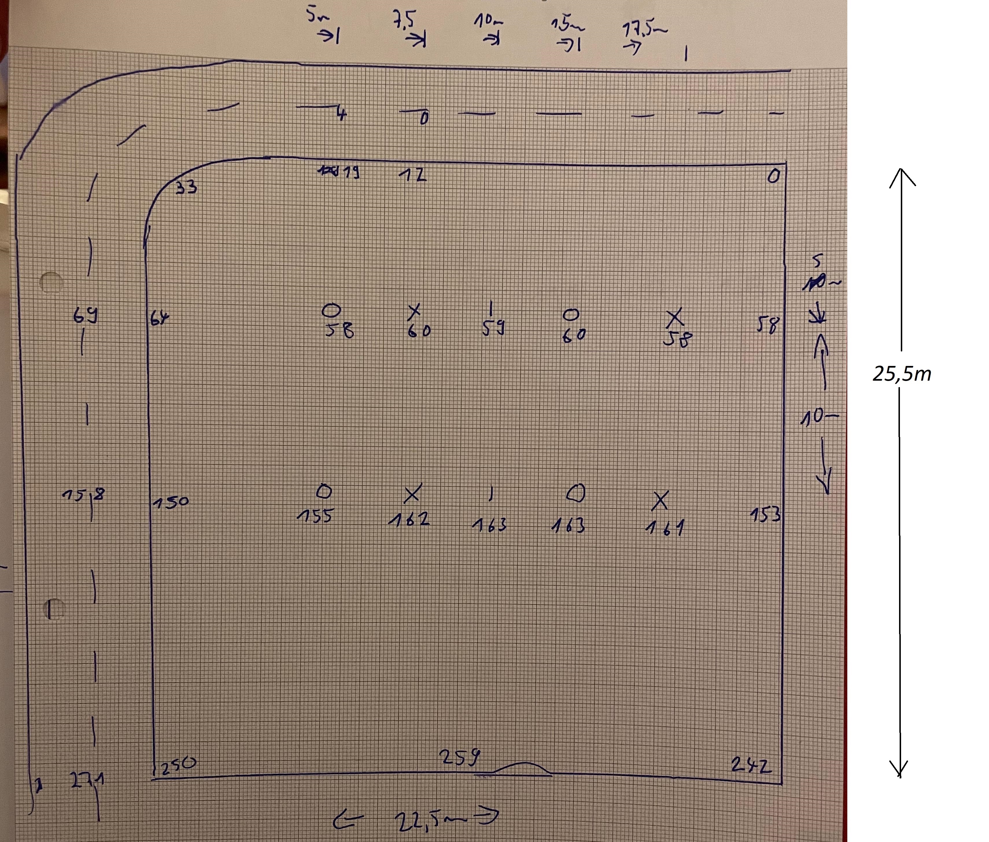

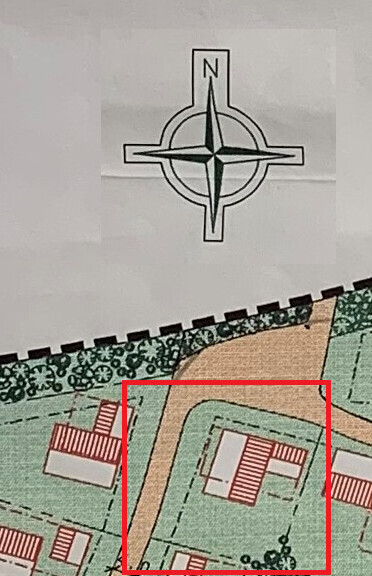

wir tüfteln mittlerweile schon seit geraumer Zeit wie wir unser zukünftiges Einfamilienhaus am besten auf unser Grundstück platzieren könnten. Wir möchten den vorhandenen Hang möglichst effektiv nutzen und möglichst wenig Grünfläche verschenken.
Größe des Grundstücks ca. 700qm
Hang ja 10% Südhang
Grundflächenzahl 0,3
Geschossflächenzahl 0,6
Anzahl Stellplatz 2 (Garage oder Carport)
Ausrichtung Firstrichtung kann freigewählt werden
Maximale Höhen/Begrenzungen Die Traufhöhe ist talseitig mit maximal 6,65m Höhe auszuführen
Maximal 2 Vollgeschosse
Abstandsflächen der Bestimmung der Bayerischen Bauordnung
Grenzgaragen dürfen nur bei zusammengebauten Garagen innerhalb der dargestellten Bereiche des Bebauungsplanes errichtet werden
Für die übrigen Garagen wird ein Mindestabstand von 1,20m zur Grenze festgelegt
Ca. 150qm Wohnfläche
Keller, Geschosse: Offen. Jedoch voraussichtlich aufgrund des Hanges mit Keller. Ggf. Keller als Garage.
Anzahl der Personen, Alter 2 Erwachsene, 2 Kinder
Von wem stammt die Planung: Do-it-yourself
Könntet ihr mir bei der Vorabplanung für ein Einfamilienhaus etwas Input geben?
Der Baugrund hat ein Südgefälle von ca. 10%
Die Straße befindet sich auf der Nord- und Westseite.

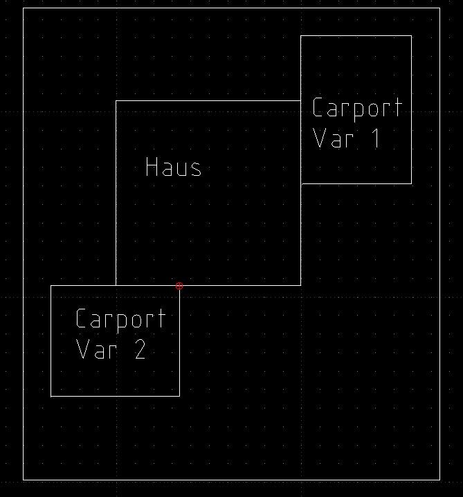

Ich habe die wichtigsten Punkte schon einmal ausgelasert. Nullpunkt Nord-Ost. Die Angaben sind in cm und müssten eigentlich negativ sein, da es sich um einen Südhang handelt.

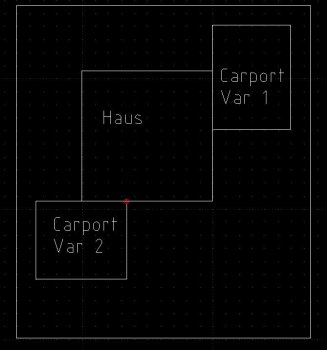

Geplant ist ein Einfamilienhaus mit ca. 150 m² und Garage bzw. Carport.

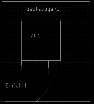

Variante I a
5 m von Norden und Westen
Haus ca. 10 x 10 m
In den Keller soll die Garage verbaut werden. Zufahrt Süd/West.
Der Hauseingang für Gäste ist von Norden.
Vorteil:
In den 10 x 10 m ist alles untergebracht.
Nachteil:
Ich muss die Einfahrt für die Garage vor das Haus bauen und verliere somit extrem viel Grünfläche, da ich im Osten nur eine Breite von 7,5 m habe.

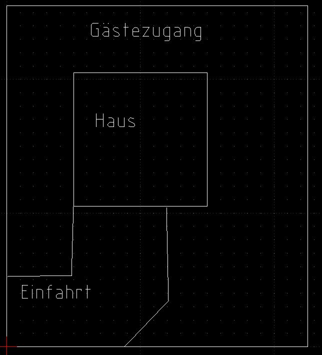

Variante Ib
Das Haus steht 5 m von Norden und Osten, somit bleiben 7,5 m auf der westlichen Straßenseite. Eine Einfahrt in die Kellergarage ist hier aber definitiv zu steil.

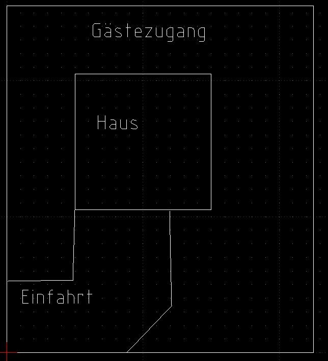

Variante II
Den Keller etwas höher bauen und den Schlaf- und Badbereich im Keller unterbringen, sodass man eben vom Kellerbereich in den Garten gehen kann.
Im Obergeschoss ist der Zugang von der Nordseite mit mehreren Stufen zum Eingangsbereich. In diesem Geschoss befinden sich die Küche, der Ess- und der Wohnbereich.
Die Garage/der Carport wird neben das Haus gebaut.
Eine Balkonterrasse im Obergeschoss, sodass man vom Essbereich aus hinausgehen kann. Der Garten ist per Treppe erreichbar.
Vorteil: Deutlich mehr Gründfläche in der Südseite
Nachteil: Deutlich mehr Erdarbeiten. Deutlich weniger Grünfläche.
Ähnliche Grundstücke in der Nachbarschaft:
2 VG + Keller + Garage: Meiner Meinung nach wird der Keller hier nur als unnütze Abstellfläche genutzt. Die Kosten dafür sind mir zu hoch.
Bodenplatte + 2 VG + Garage -> Aufgrund des Hangs sind hier viele Erdarbeiten erforderlich.

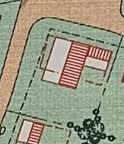

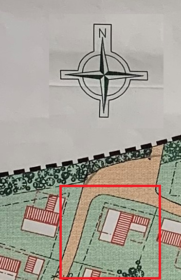

Im Anhang die Höhenmessungen, Skizzen von den Varianten und der Ausschnitt vom Bebauungsplan.
Würde mich auf Input oder gerne auch andere Ideen sehr freuen.

Da hast du Dir ja wirklich Mühe mit den Höhenangaben gemacht. Toll.
allerdings kann ich mit der Vermassung nichts anfangen. Unten und rechts gehen 22,5 und 25,5.. da kommen aber keine 700qm raus.
Auch ist es etwas gekliert, sodass man raten muss, ob 5mm nun ein Meter sind oder ein anderes Maß, zb 2 cm 10 Meter.
Das ist auf 10 Meter gerade mal ein Meter. Das ist nicht viel.
Haus ca. 10 x 10 m
Das schlechteste Maß für ein Haus ist gerade das beste? Das gilt hier nicht. 10 x 10 ist das Standardmaß einer Standard-Stadthausvilla derzeitiger Generation, quasi symmetrischer Walmdachbau. Halte ich für die schlechteste Wahl.
Geht man .mit. dem Grundstück, dann kommt dort ein ca. 8 x 13 Haus (oder 9 x 12 oder so) drauf. Quer, weil .mit. dem Hang, sodass man auf diese 8 Meter gerade mal 80cm Höhenunterschied hat.
Ob man nun einen Keller, Wohnkeller, Garage im Keller, Doppelgarage neben das Haus oder Ähnliches plant, ist dann weiterhin abhängig vom BUDGET. Wie hoch ist also das Budget für Haus, Außenanlagen und Baunebenkosten? Man kann nämlich einige Optionen streichen, wenn das Budget einiges nicht zulässt.
Was ich mich frage: wie ist die Legende für die eingezeichneten Linien? Ich sehe zwei Baufenster?
P.s. Schön wäre es, wenn wir in positiver Ansicht bleiben, also schwarze Linien auf weißem Grund.

Es ist gut, dass Du Dich mit der Ausrichtung von Haus und Stellplätzen zuerst beschäftigst. Dabei würde ich die beiden aufgestellten Dogmen einmal überdenken:
1. Muss das Haus wirklich einen 10m quadratischen Grundriss bekommen? Wie @ypg halte ich das für eine prinzipiell suboptimale Lösung. Diese Form wird von Menschen gebaut, denen ein günstiger Quadratmeterpreis wichtiger erscheint als ein guter Grundriss. Dabei ist ein guter Grundriss mit geringerer Fläche fast immer geeigneter für eine Familie als ein quadratischer Grundriss mit mehr Fläche.
2. Müssen die Autos direkt ans Haus? Die Vorstellung, dass man etwas ein paar Meter vom Auto zur Haustüre hat entfaltet manchmal einen so großen Schrecken, dass Menschen blind für die Gesamtlösung werden.
Falls Du die Garage in den Keller bauen möchtest und nicht dabei den Nachteil der langen Auffahrt - Eine Bodenheizung für eine steile Zufahrt kostet ei Erstellung der Zuwegung ca. 10€/qm Aufpreis. Die Betriebskosten plausibilisiert: Der Standardverbrauch je qm sind 300Wh für eine eis- und schneefreie Fläche. Die Heizdauer bei einem Frosttag ca. 6h. Bei 30ct/kWh sind das rund 54ct/qm am Tag - auf einer Fläche von 30qm kommst Du aufgerundet auf 17€ am Tag. 30 Tage dieser Art - manche mit etwas mehr, andere mit etwas weniger Energiebedarf kosten Dich wieder gerundet 500€ im Jahr. Das klingt viel. Wenn Du Dir damit aber 50qm Pflasterarbeiten sparst, die Dir auch noch Grünfläche rauben, dann relativiert sich das etwas.
Wie man zu dieser Form des Energieverbrauchs steht ist ein anderes Thema - das war der Grund für uns, darauf zu verzichten. Die Rechnung war dennoch interessant.

Ich würde zuersten den Grundriss planen, diesen optimal und für mich individuell zu gestalten ist Aufgabe genug, danach finden sich auch Plätze für Auto, Gartennaus etc.
Niemals würde ich auch nur einen Kompromiss in meinem Wohngrundriss eingehen, damit mein Auto "besser" parkt. Direkt ans Haus, mit Zugang zum Haus oder nur 3m zum Haus sind oft schon gesetztesähnliche Vorgaben, mit denen sich Hausbauer Klötze in den Weg legen für das eigentliche Haus.
