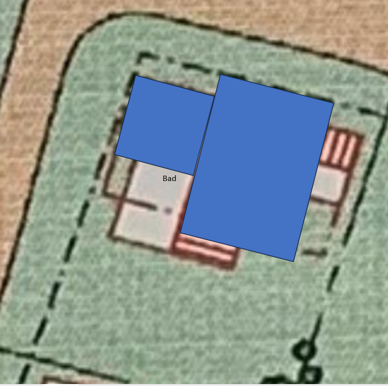

Statisch sehe ich da weniger Probleme.
Naja, man muss halt eine halbe Ebene (das EG) mit zusätzlichen Streifenfundamenten oÄ (bin kein Statiker noch Erdbauer) einrichten. Dazu das UG. Das UG braucht wieder eine Absperrung zum Erdreich, dort wo die Mittelwand verläuft.
Und Du hast auch den gleichen Fehler wie ich fabriziert, nämlich sollten die Treppen der "Einfachheit" in der unteren Ebene sein, damit man nicht unter der EG-Ebene noch einen Raum erstellen muss für die Treppe nach unten.
Ich würde dann Garage und Haus tauschen und die Zufahrt von der Nordseite anlegen. Dann bleibt ein besserer Südwestgarten.
Stimmt. Das sehe ich hier jetzt auch: man öffnet den Garten mehr in die SW-Ecke, hat allerdings einen breiteren Grenzabstand der Garage. Ich finde das persönlich gar nicht schlecht, aber viele können mit "Reststreifen" nichts anfangen. Ich nehme an, auch der TE, da heir ja schon der Meter östlich negativ betrachtet wird.
hanghaus2023
Die Abstandsfläche im Osten macht es aber dann zu so einer Variante.
Grundriss eines Gebäudes mit zwei überlappenden blauen Rechtecken; Beschriftung 'Bad'.
Eventuell gibt es aber auch einen Plan vom Grundstück der nicht ganz so verschoben ausschaut. Im Geoportal eventuell.
motorradsilke
Die Abstandsflächen müssen aber eingehalten werden. Bei Breite von 22,5 und einer Doppelgarage bleibt dann nicht mehr viel für das Haus. Insofern doch wieder ein Tausch ?!
Ja, dann vermutlich schon. Ich war jetzt von der Bebaubarkeit der markierten Fläche ausgegangen.
