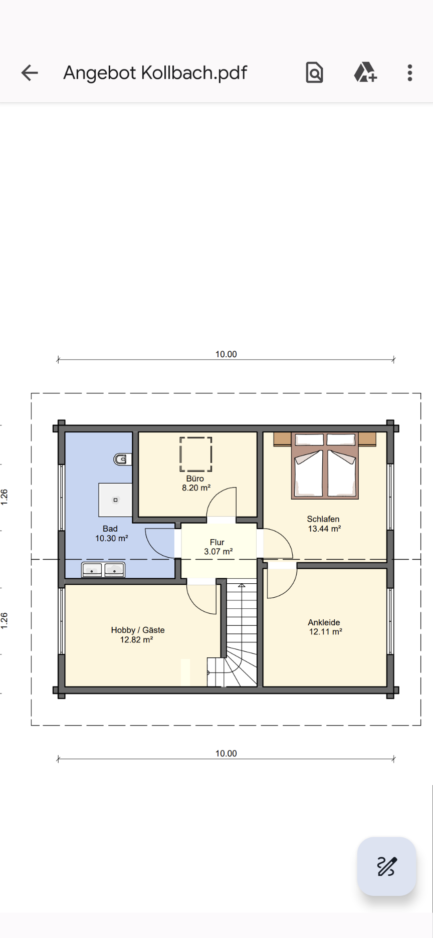

Hallo liebes Forum,
wir planen demnächst mit dem Hausbau zu starten und könnten ein paar Ideen für den Grundriss gebrauchen.
Wir möchten ein Wohnblockhaus mit Fullwood bauen und haben hier einen ersten Vorschlag von unserem Berater erhalten.
Das ist erst mal eine grobe Idee, die Feinheiten kommen dann noch vom Architekten. Soweit gefällt es uns schon ganz gut, allerdings gibt es natürlich noch die ein oder andere Stelle an der es hakt.
Um das Gespräch mit dem Architekten (wir warten aktuell auf einen Termin) möglichst effektiv zu gestalten, wollten wir hier mal nach Input fragen und die Dinge, die uns zu sagen direkt mit in das Gespräch mit aufnehmen.
Fest sind bei unserem Entwurf eigentlich bis jetzt nur die Außenwände, innen kann noch verschoben und angepasst werden. Die Finanzierung steht bereits, deshalb sollte es keine Vergrößerung o.ä. mehr geben.

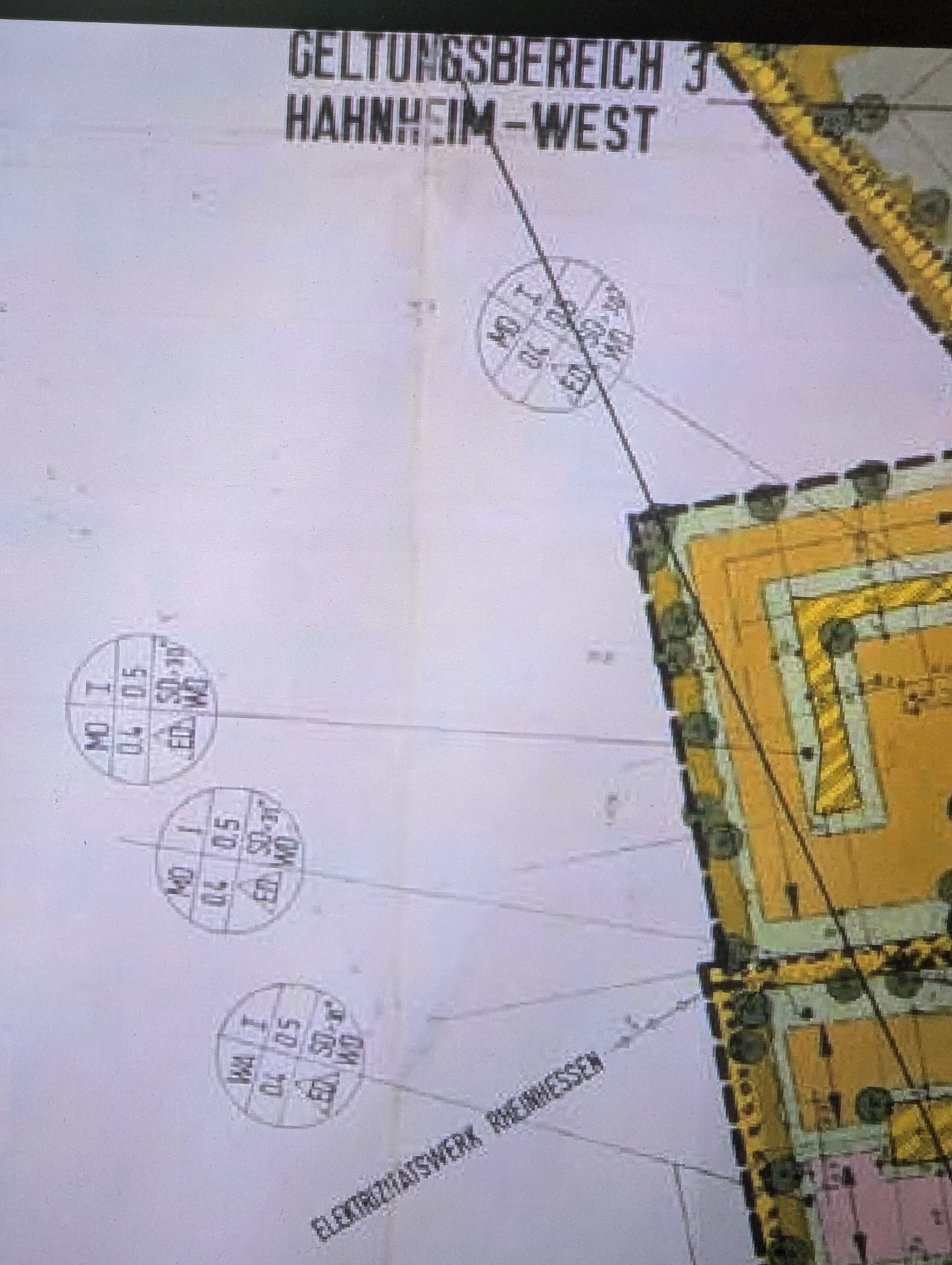

Größe des Grundstücks: 620 qm
Hang: nein
Grundflächenzahl: 0,4
Geschossflächenzahl: 0,5
Baufenster, Baulinie und -grenze:
Randbebauung:
Anzahl Stellplatz:-
Geschossigkeit: 1,5
Dachform: Sattel-/Walm

Was gefällt besonders? Warum? Wünsche wurden weitestgehend umgesetzt, offener Allraum, viele Fenster Richtung Garten

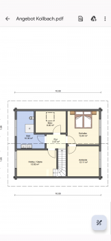

Was gefällt nicht? Warum? Platz für Garderobe fehlt, Tür zu Hauswirtschaftsraum ist im WZ, fragliche Positionierung der Bad Armaturen im OG (wg Dachschräge, Kniestock 1,40m)
favorisierte Heiztechnik: Luft-Wärme-Pumpe
-könnt Ihr verzichten: erstmal nichts, unsere Wünsche wurden schon ans Budget angepasst und zum Teil gestrichen (bspw. gerade Treppe)
-könnt Ihr nicht verzichten:
1. Entwurf vom Berater nach Auflistung unserer Wünsche.

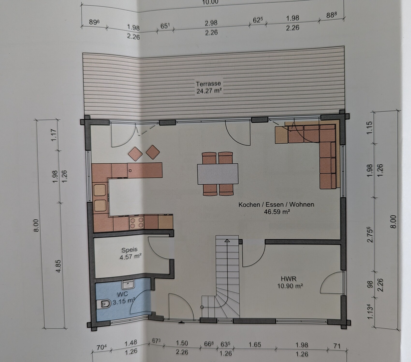

zusätzliche Anmerkung: Zugang von Garage zum Hauswirtschaftsraum soll sein wegen des Hundes, hier können dann ggf auch alle Leinen etc verwahrt werden.
Die Wand des Hauswirtschaftsraum Raum ging bis zur Außenseite der Treppe. Hier war die Überlegung die Wand etwas einzuziehen, damit der Platz unter der Treppe frei wird.
Wir hatten überlegt dort entweder ein Schranksystem anzubringen um den Platz als Garderobe zu nutzen oder, falls die Garderobe anders realisiert werden kann, die Tür in den Hauswirtschaftsraum Raum vom WZ unter die Treppe zu ziehen.
Auch war die Überlegung, die Treppe zu versetzen, das Gäste-WC in den Hauswirtschaftsraum "zu schieben" um im Hauswirtschaftsraum mehr Wände zu haben. Der Raum kommt uns Recht groß vor, aber Waschmaschine, Trockner oder sonstige Geräte stehen ja nicht mitten im Raum. Wir wollen eine große freie Fläche in der Mitte vermeiden.
Trockner und Waschmaschine könnten auch in das 1. OG ziehen (kurze Wege wg Ankleide), da sind wir recht frei.

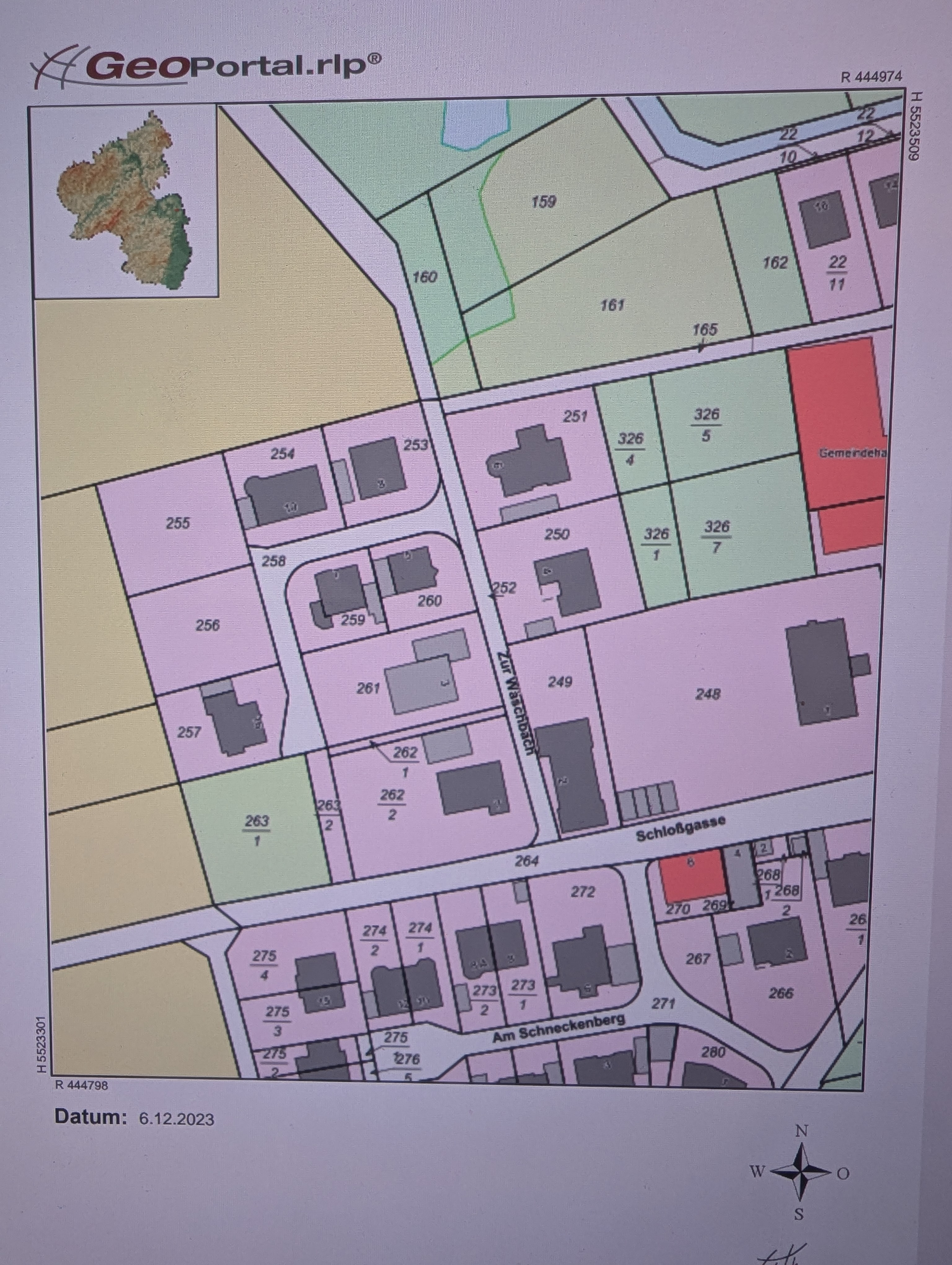

Unser Grundstück liegt in einer Sackgasse und hat Feldrandlage, Flur 256

Der Denkanstoß war hier der Bungalow. . und - schon gesagt - dass der Entwurf nicht würdig ist zur Duskussion: Entworfen ist da nix, was soll man da sagen. Wichtiges hast Du selbst schon festgestellt: keine Garderobe, Technik-Tür zum Wohnraum.
Man kommt rein und rennt gegen eine Ecke. WC und Treppenantritt liegen im Schmutzbereich. Das ist doch schon ein KO-Kriterium.
Einen Allraum mit großzügigen Fenstern zu bestücken, damit man in den Garten schauen kann, kann auch ein Kind zeichnen.
Große Speis für zwei: wozu? TK ist schon gross. Statt dessen sollte man die Küche funktionsfähig machen. dann spart man sich einige Gänge beim Kochen.
Zur Zeit ist wenig Schrank vorhanden.
Im Süden ist gerade mal ein Küchenfenster und Nutzräume geplant. Der Norden hat mehr Fenster. Dafür hat man Hobby und Gast die Südseite gegeben. Photovoltaik bietet sich auf einerm gaubenlosen Dach geradezu an, ggf auch als Nachrüstung, ist aber hier nicht auf Südlage.
Dafür ist die Treppe zu steil und die Tür wird durch die Treppe oben angeschnitten.
K a t j a
K a t j a
Ich würde diesen Entwurf gar nicht weiter beachten und auf den Termin mit dem richtigen Architekten warten. Das Ding ist Müll und da gehört es hin.
An Eurer Stelle würde ich mich eher mit Fragen wie Deckenhöhen, zulässige Kniestockhöhe, Ausrichtung auf dem Grundstück usw. befassen.
Jetzt habe ich gerade im Gartenbilderthread gelesen, dass dir, @Feldblick_2025 das Haus von @Steffi33 gefällt. Zufällig hatte ich beim Lesen des Anforderungsprofil nämlich sofort an Steffis Bungalow gedacht, also wie @ypg auch direkt an Bungalow.
Leider verräts du dein Budget nicht, aber der gezeigte Grundriss sieht dermassen lieblos aus, z. B. die Aneinanderreihung der Räume im OG, so dass zu allen (bis auf einen) Raum die Zugänge jeweils in die Raumecke gepresst sind.
Die anderen Lieblosigkeiten sind ja schon beschrieben.
