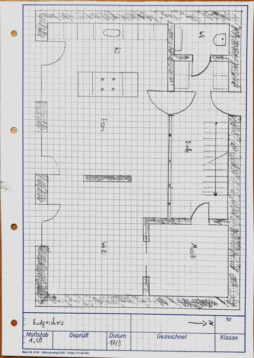

Anbei unsere ersten Gedanken bzgl. unseres Einfamilienhauses. Über eure Kommentare (gerne auch kritische) würde ich mich sehr freuen. Ich werde versuchen, alle Fragen zeitnahe zu beantworten.

Was gefällt besonders? Warum?: Die offene und transparente Architektur im EG, die klare Südausrichtung
Was gefällt nicht? Warum?: Vielleicht ist es ein Tick zu klein und wir machen es einen Meter länger. Das Homeoffice & Gästetzimmer bekommen wir nur im Keller unter
Preisschätzung lt Architekt/Planer: wir haben den Bauunternehmen als Limit für das Haus 500 k€ gesagt und bisher wurde nicht abgewunken. Wir haben aber noch keine festen Angebote
Persönliches Preislimit fürs Haus, inkl Ausstattung: 550 k€ + Carport + Hausanschluss + etc ==> max. 700 k€
favorisierte Heiztechnik: Pellet oder Wärmepumpe

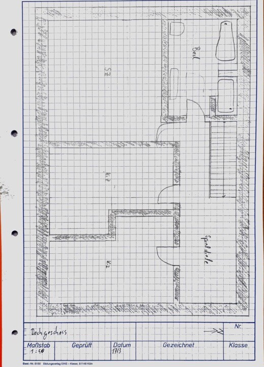

--> Vielleicht wäre eine 1/4-gewendelte Treppe besser, da wir dadurch im EG zusätzlichen Platz für das Musikzimmer gewinnen würden und im DB die Spieldiele mit einer Brüstung von der Treppe trennen könnten
--> Der Keller ist noch nicht zu Ende geplant
-könnt Ihr verzichten: der Entwurf ist bereits sehr schlicht, Notfalls auf das Gästebad im Keller und die Kücheninsel. Eine L-förmige Küche würde es wohl auch tun
-könnt Ihr nicht verzichten: Das Musikzimmer und das WC im EG
Standardentwurf vom Planer?
Entsprechende/Welche Wünsche wurden vom Architekten umgesetzt? --> die Planer von den Bauunternehmen tun sich etwas schwer unsere Ideen umzusetzen
Ein Gemisch aus vielen Beispielen aus div. Magazinen... --> Ja
Was macht ihn in Euren Augen besonders gut oder schlecht? --> Die offene Architektur im EG und die (nahezu) gleichwertigen Zimmer im DG.
Was ist eure kritisch-konstruktive Meinung zu unserem Entwurf? Was würdet ihr anders machen?

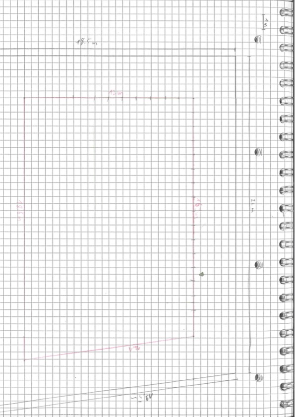

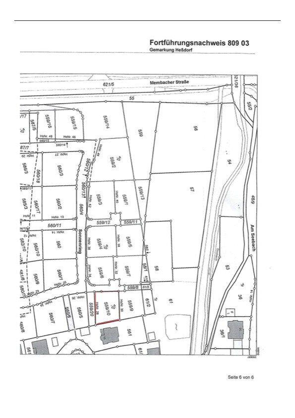

Keller ist nicht nicht geplant. Der hängt sehr stark von Lage und Form der Treppe ab, daher habe ich darauf verzichtet ihn auszuplanen. Die Pläne für EG und DG/OG sollten an dem Post bereits dran hängen. Das Dach wird nicht ausgebaut werden.
Das Grundstück ist in dem Kataster in rot eingezeichnet. Anliegend noch einmal eine Detailsicht des Grundstücks mit Baufenster. Norden ist bei allen Plänen rechts.

Ich denke, dass Euer Budget knapp wird, wenn Ihr mit Keller baut. Nicht unmöglich, aber knapp.
Ich finde bemaßte digitale Pläne um Welten besser, da muss ich mir das Abzählen vom Kästchen am Bildschirm nicht antun. Ich glaube, dass ihr mit digitalen Plänen mehr Resonanz erhaltet.
Was mir nach viel Abzählen auffällt:
- Bitte ladet einen Grundriss des Kellers hoch
- Ihr habt eine Dusche zu wenig für 4 Personen, sobald die Kinder größer sind und länger im Bad brauchen
- Sparsamkeit und "offene und transparente Architektur" in Ehren, aber für Fenster im OG sollte es schon noch reichen. Bitte zeichnet die ein.
- Gleiches gilt für das EG, WC, Diele und Musikzimmer sind fensterlos lt. Plan. Ich bezweifle, dass das korrekt ist.
- Die Diele ist mit Glaselementen vom Wohnbereich getrennt, wenn ich das richtig interpretiere? Das ist weder schlicht, noch günstig.
- Die Kinderzimmer sind schlauchförmig, dadurch schlechter nutzbar, als die 15 qm (wenn ich richtig abgezählt habe: 2,5m × 5m + 1m × 2,5m?) vermuten lassen. Da hilft auch ein gut gemeinter Spielflur nichts mehr.
- Dafür habt ihr beim Schlafzimmer nen großen Schluck aus der Pulle genommen mit > 21qm. Die Kinder verbringen in ihren Zimmern deutlich mehr Zeit, als die Erwachsenen im Schlafzimmer, überlegt, ob das in Euren Relationen und Planungen berücksichtigt wurde / werden soll.
Insgesamt mag ich die Ideen des EG, finde das OG aber von den Räumen und den Relationen zwischen den Räumen unpassend und nicht durchdacht.

Gebe SoL in den meisten Punkten Recht.
Zusätzlich sehe ich keinen Sinn in dieser Spieldiele. Die liegt genau vor den Kinderzimmer. Wird in der Praxis entweder nicht genutzt, oder es ist permanent chaotisch und laut im OG-Flur.
