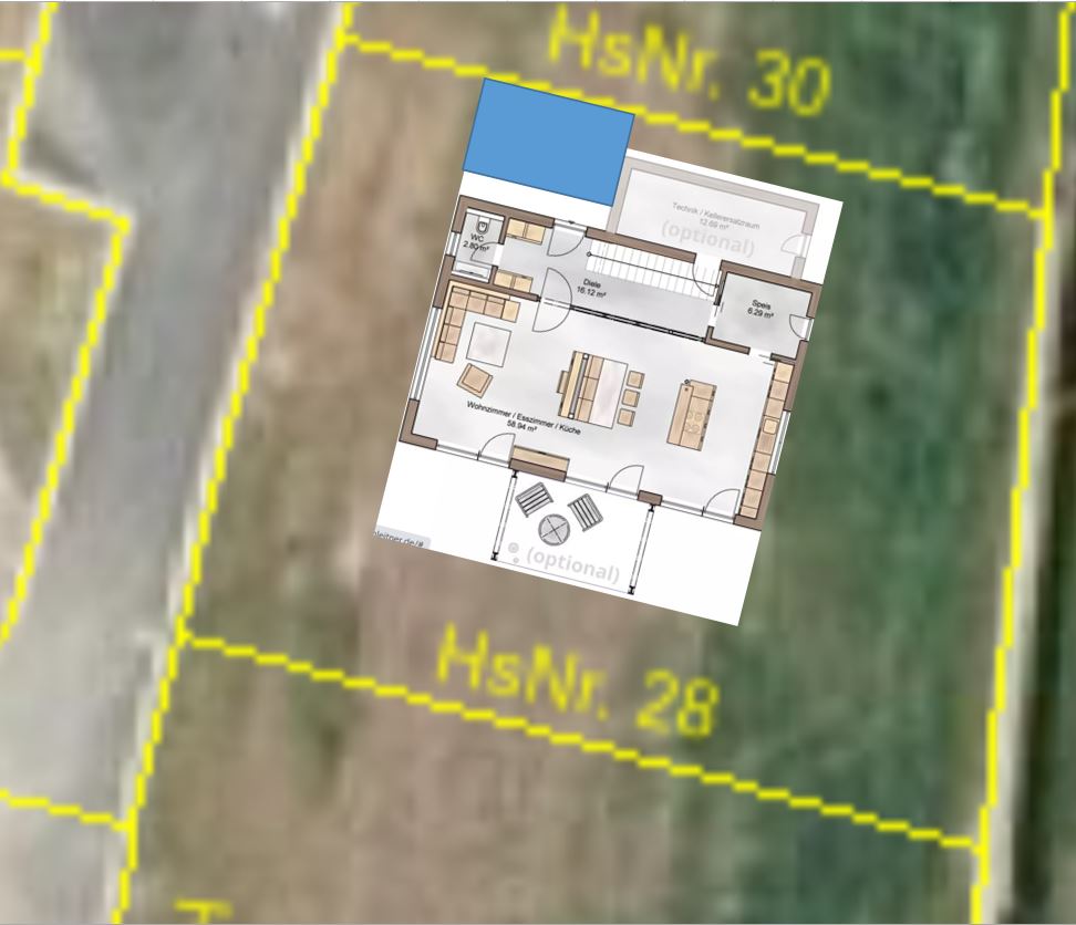

OK der TE hat das wohl etwas optimistisch gezeichnet. Der verlinkte Bau hat Außen 12m*8m laut Beschreibung. Bei einem Holzhaus wuerde ich mal 50 cm nicht als Wandstaerke schaetzen.

Bisher noch nicht. Der Grundriss hat uns gut gefallen und wir haben ihn diversen Anbietern als Ausgangspunkt genannt. Allerdings waren die Vorschläge der Anbieter nicht so prickelnd. Daher habe ich angefangen selber zu zeichnen.

Hier mal aus den Angaben des TE die Vorlage.
Außenwand ist gemessen 35cm?
kurze Seite laut Hersteller Außen 8,20 m
Ich habe die Anordnung der Räume als Ausgangsbasis genommen und dann angefangen die Wände zu schieben. Die Wanddicken stimmen noch nicht, insbesondere da wir noch nicht wissen, ob wir mit Holz oder Stein bauen werden. Jetzt geht es erst einmal um die grundsätzliche Anordnung der Räume.
