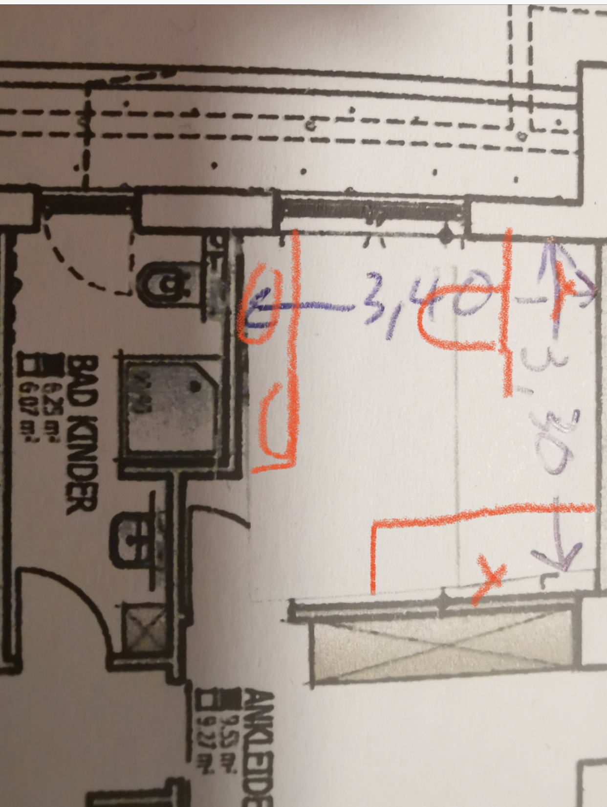

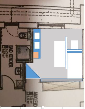

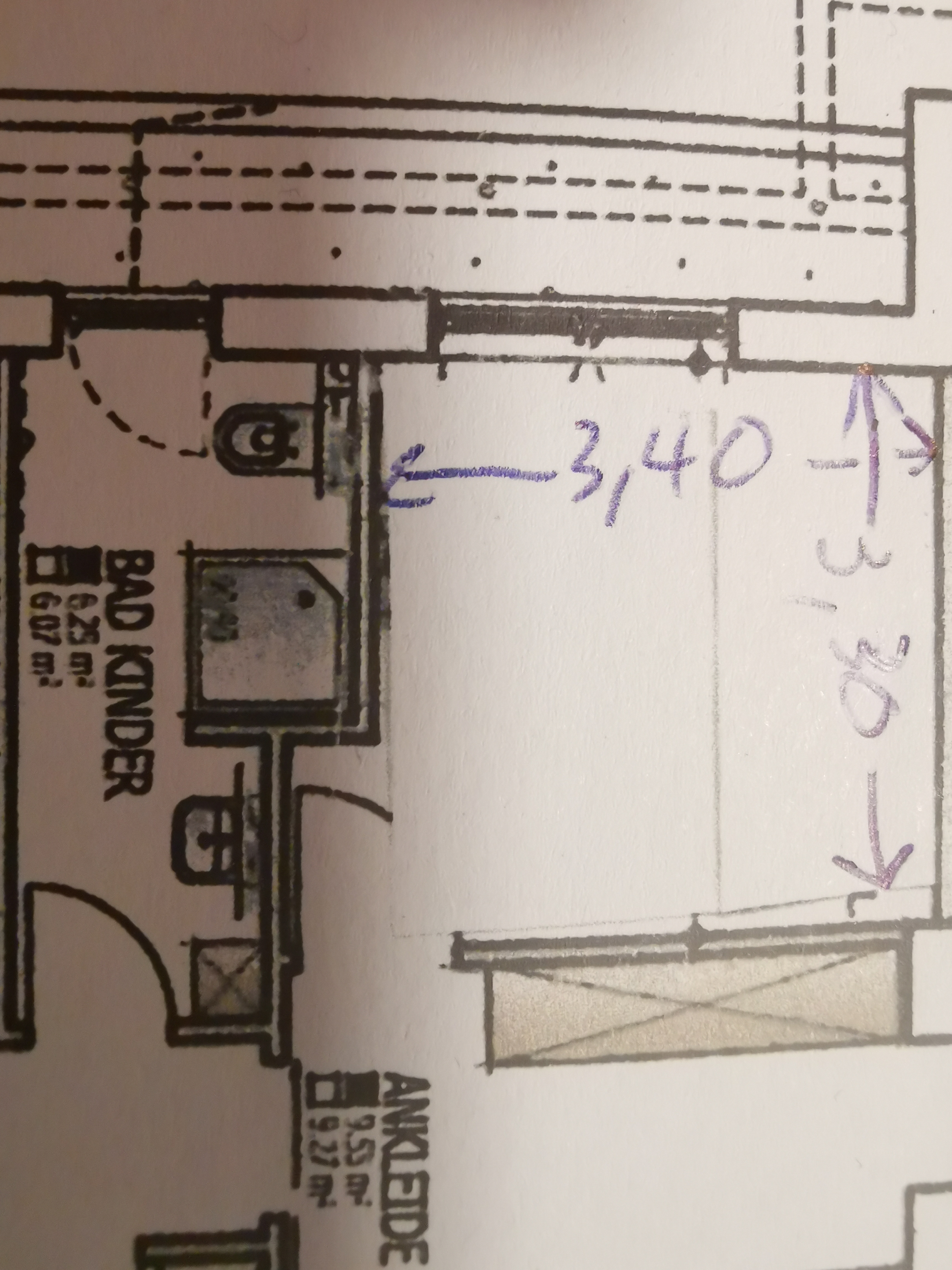

Wir planen gerade einen Neubau und sind etwas ideenlos was die Gestaltung unseres zukünftigen Badezimmers anbetrifft. Zwar haben wir schon den ein oder anderen Plan angefertigt bzw anfertigen lassen, so ganz überzeugt uns bisher aber leider keiner. Habt ihr vielleicht noch Ideen?
Zur groben Orientierung: Das Bad soll ein größeres Waschbecken, ein WC, eine Dusche (am liebsten gemauert oder halbgemauert), eine Badewanne und bestenfalls noch Stellfläche für ein kleines Regal enthalten.
Danke euch im Voraus!

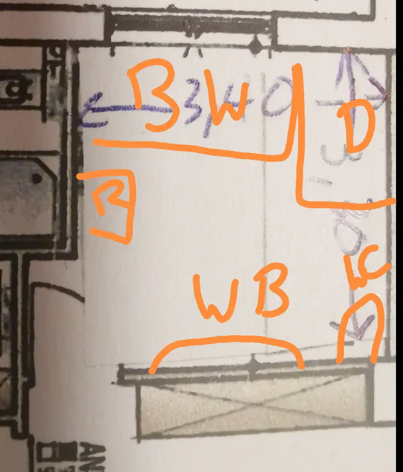

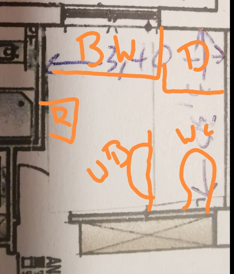

Die Wand planoben: unterm Fenster die Badewanne stellen. Direkt angrenzend die Dusche halbhoch abmauern als Trennung zwischen BW und Dusche.
Vor der BW planlinks das Regal / Sideboard stellen für Handtücher o.ä.
Wand planunten: Waschbecken und Tö entweder in einer Reihe oder WB an die indirekte Wand gesetzt hinter der sich das Tö versteckt.
P. S. Zeichnen aufm Smartphone klappt eher suboptimal.
Strahleman
Welche Brüstungshöhe hat das Fenster? Sind das Schießscharten oder normalhohe Fenster? Unter Schießscharten passt z.B. wunderbar eine Badewanne.
