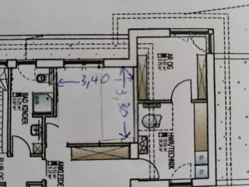

Leider kann man nicht sehen, was der Raum planunten bedeutet, aber scheinbar soll da Schrankplatz hin, da könnte Türverschiebung schon ungünstig sein.
Hier
kann problemlos ein ziemlich breiter Waschtisch mit Auszugsstauraum gewählt werden und rechts der Wanne könnte man deckenhoch ein Abschlussregal mit Handtuchhalter daneben (wahlweise auch als Handtuchheizkörper) wählen.
Das ist auch eine mögliche Alternative

Mein Favorit ist immer noch die T Loesung. 2*0.75 m Durchgang an der BW ist mMn kein Problem die BW ist doch nur 0.45 m hoch. Der schoene Blick aus dem Fenster ist es doch wert. Oder steht da ein Haus davor?
Frage an @*Sterntaler* kann man die Tür verschieben?
Diese Variante sagt mir irgendwie optisch nicht ganz zu.

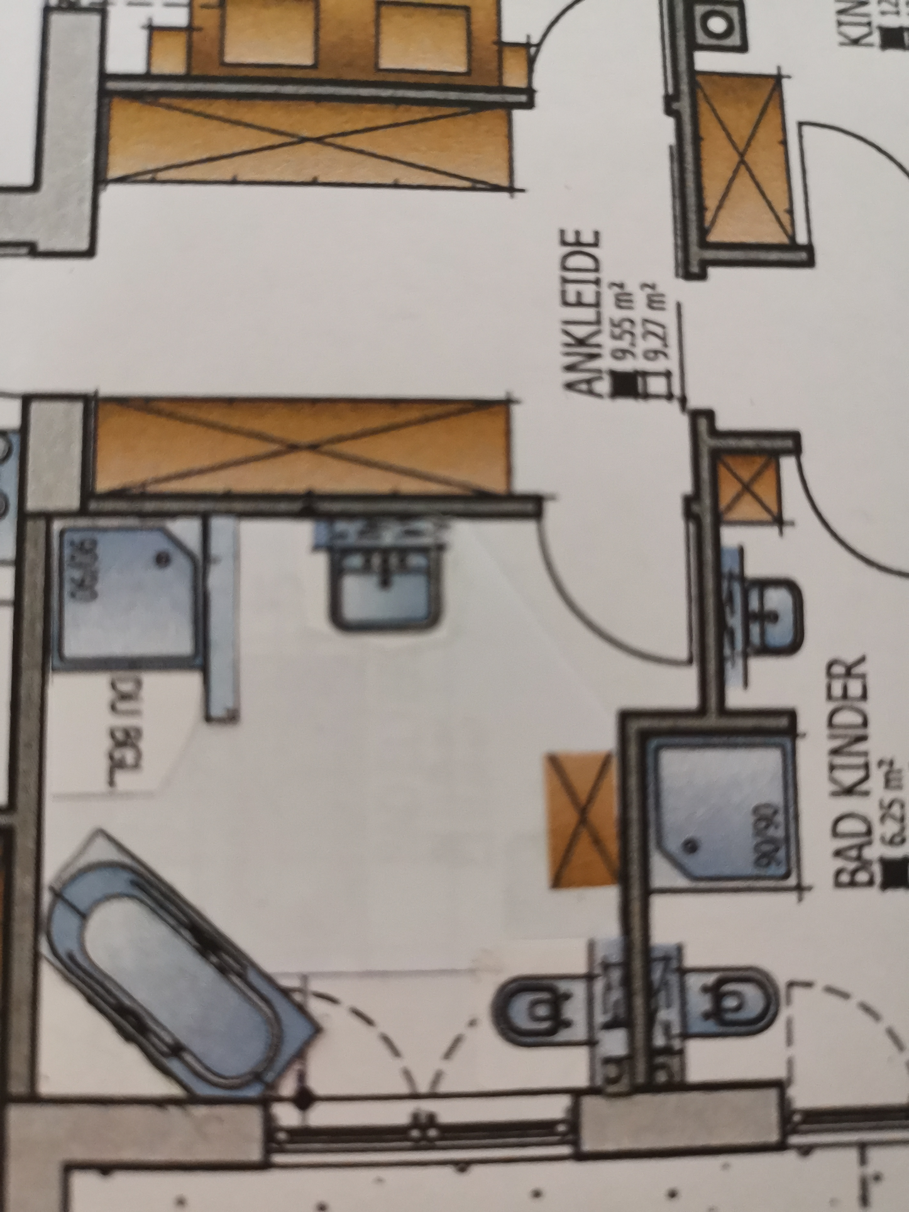

Was haltet ihr eigentlich von dieser Lösung? Geht zwar ganz weg von der T-Lösung, aber hier wäre alles gut zugänglich und schön lichtdurchflutet (das sind für uns neben der Optik wichtige Punkte, die sich über die Diskussion möglicher Anordnungen für uns herauskristallisiert haben. War ja auch eine gestellte Frage ;))
Sehr ihr hier spontan Schwierigkeiten in der Umsetzung?
PS: im angehängten Bild ist auch die benachbarte Ankleide gut sichtbar.
Plan eines Badezimmers im Grundriss mit Badewanne, Waschbecken und Toilette.
Ich finde die Lösung schrecklich .. Eckwanne, relativ kleine Dusche und relativ kleine Waschtischmöglichkeit mit dem Fenster im Rücken.

Wenn dann so. Erfuellt Alle Deine Vorgaben.
Grundriss eines Hauses mit Innenraumaufteilung und farbigen Akzenten in Blau und Orange
Beim versetzen der Tür verlierst nicht 30 cm Schrank in der Anklaeide (wird nur abgeteilt). Eventuell auf eine sinnvolle Laenge die Tür verschieben? Dafuer gibt es 1 m Schrank im Bad zusaetzlich. Ausserdem die viel bessere Sichtachse.
