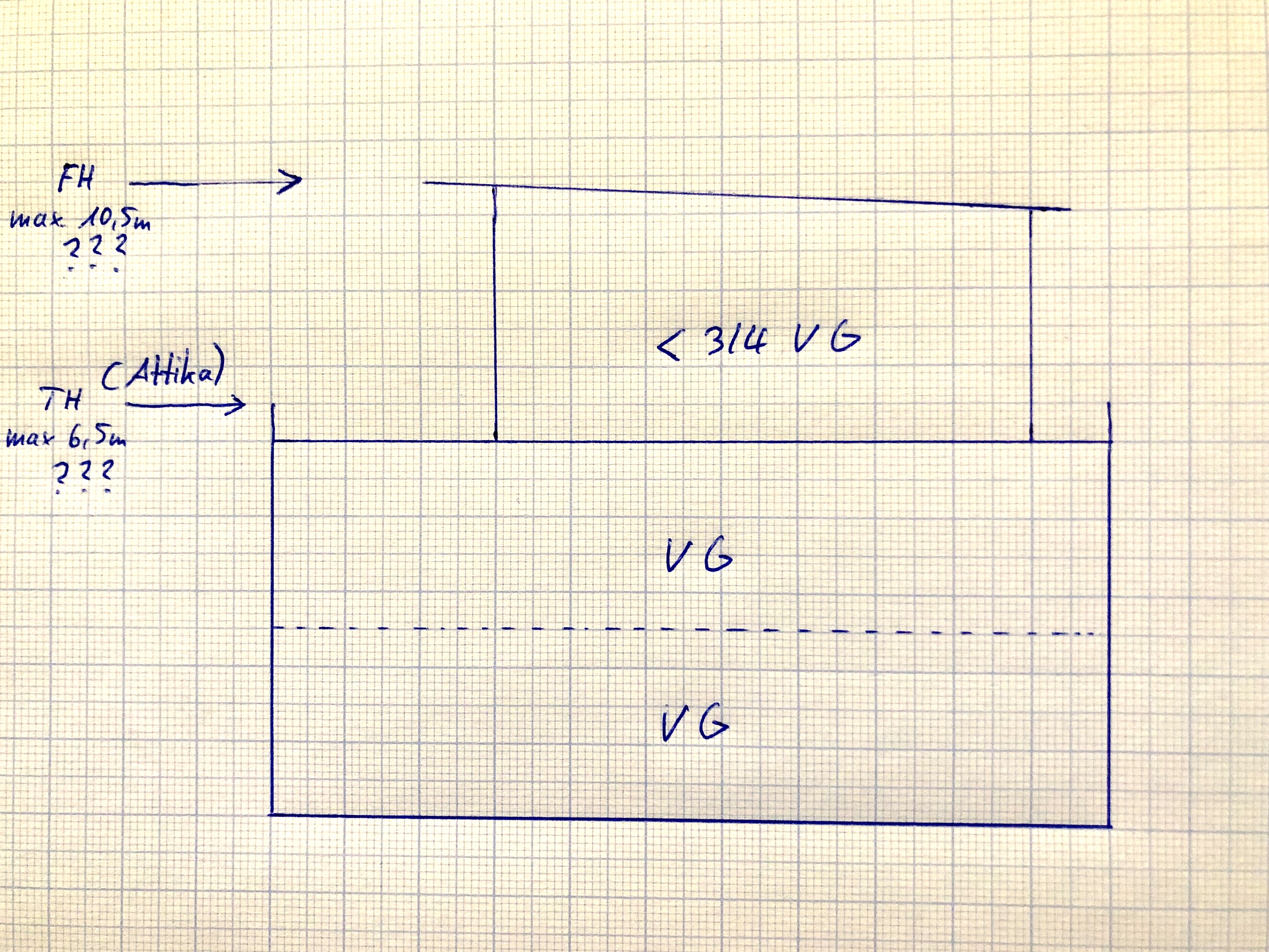

ich bin neu in diesem Forum und vielleicht könnt ihr mir eine Frage beantworten.
Ich bin im Begriff ein Grundstück zu kaufen und unser Traumhaus besteht aus zwei Vollgeschossen und einem kleinen Staffelgeschoss.
Beim Bebauungsplan wird leider nicht auf die Möglichkeit zur Errichtung eines Gebäudes mit einem Nicht-Vollgeschoss eingegangen.
Im konkreten Fall stellt sich daher bei mir die Frage, welche Gebäudehöhen für die Erstellung eines Flachdachgebäudes mit aufgesetztem Staffelgeschoss zu Grunde gelegt werden.
Im Bebauungsplan wird mit der Definition der Traufhöhe von 6,5 m und der Firsthöhe mit 10,5 m leider nur gezielt auf geneigte Dächer eingegangen.
Da es bei einem Flachdachgebäude im eigentlichen Sinne keine Traufhöhe gibt, wäre meine Frage, ob bei einem Gebäude mit Flachdach und Staffelgeschoss nur die Firsthöhe und damit die Gebäudehöhe relevant ist und die Angabe der Traufhöhe unberücksichtigt bleibt?
Vielen Dank schon mal für eure Hilfe.
An die Stelle der Traufhöhe tritt beim Flachdach üblicherweise die "Wandhöhe" - m.E. hier je nach Rücksprung des Staffelgeschosses diejenige der Vollgeschosse inklusive Attika. Allerdings ist das dargestellte einhüftige Pultdach bei Euch ausdrücklich ausgeschlossen. Besser stellst Du mal auch die Nutzungsschablone ein, und noch besser nennst Du gleich den Bebauungsplan (Gemeinde, Name, Nummer - NICHT als Link). Wo liegt denn hier überhaupt der "Bezugspunkt" ?

Richtig wäre: keine Firsthöhe
Nein.
Das ist ja nicht verwunderlich, da auch nur geneigte Dächer zulässig sind.
Kaufe ein anderes Grundstück oder verabschiede Dich von Deinem Traum.
Wenn das Leben so einfach wäre...
Eigentlich zählt nach dem Leitsatz eines Urteils des OVGMV die Traufe des Staffelgeschosses als Traufhöhe.Da sich das Urteil aber auf einen speziellen Fall bezieht, eröffnet es bei anders gelagerten Fällen auch Interpretationsmöglichkeiten. Die sehe ich hier aber nicht, da zum einen nur geneigte Dächer zulässig sind und einhüftige Pultdächer ausgeschlossen sind.

Ich habe es mir schon fast gedacht, dass wir uns bei diesen Vorgaben vom Traum mit dem Staffelgeschoss verabschieden müssen.
Das ist vollkommen richtig! Pultdach ist ausgeschlossen. Das Dach in meiner Zeichnung vom Staffelgeschoss sollte eher einem Flachdach mit einer geringen Neigung für den Wasserablauf darstellen....
