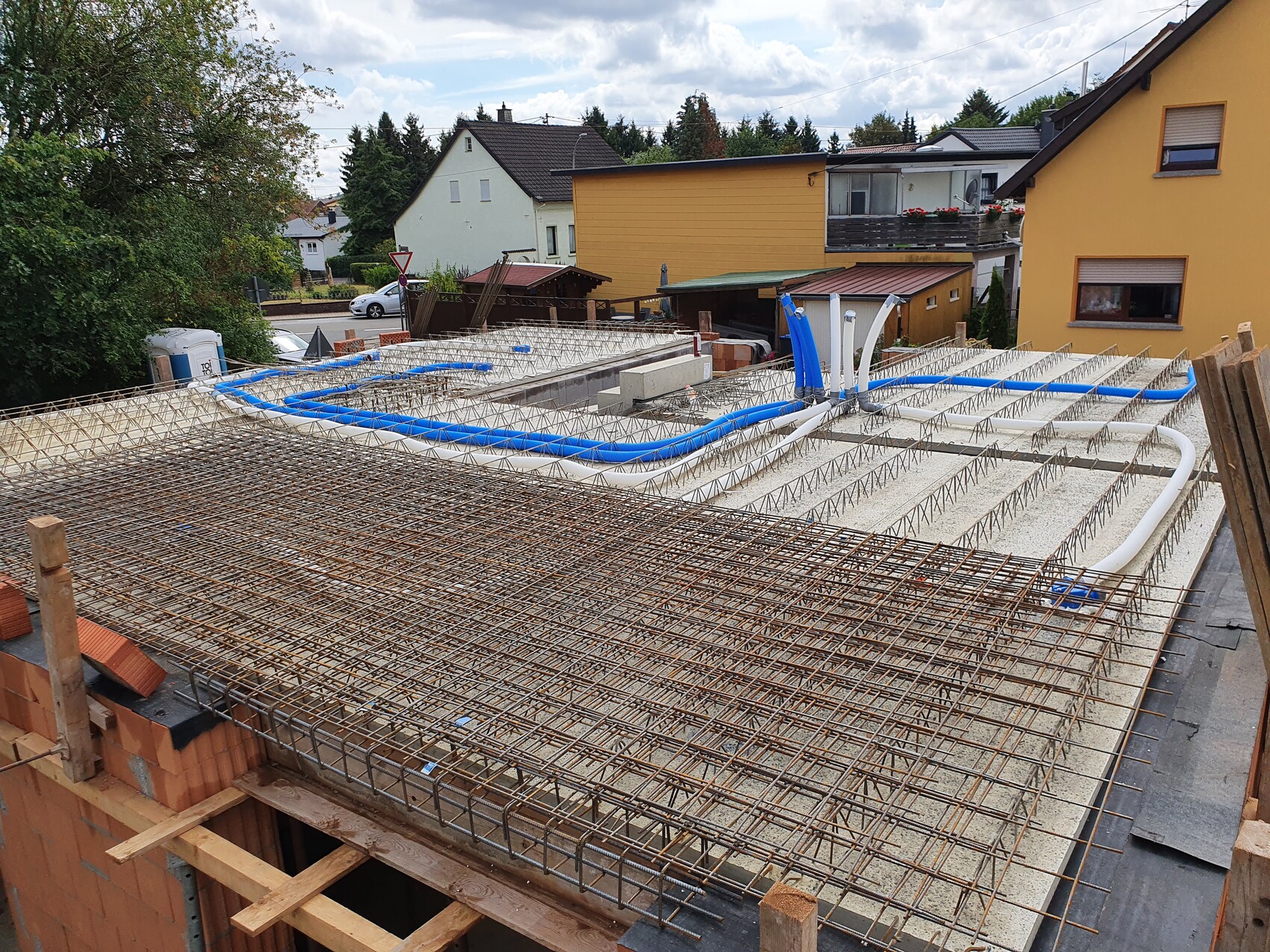

Decke ist aufgelegt und Lüftungsleitungen sind verlegt.
Mittwoch soll betoniert werden.
Die 5 Durchbrüche für die Wasser und Abwasserleitungen will die Baufirma nachträglich mit Kernbohrungen herstellen.
