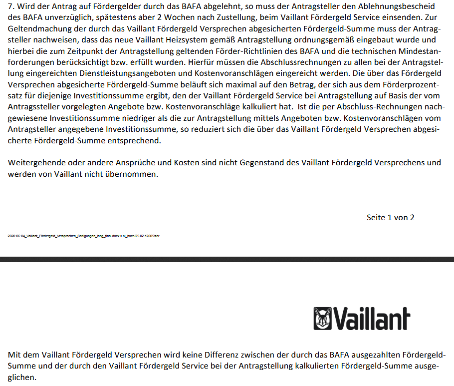

Ist das dieser Vaillant Fördergeld-Service (via Sunshine Energieberatung GmbH, Garbsen)?
Kostet gem. meinem vorliegenden Formular 119 EUR zzgl. MwSt.
Ich beantworte mein Frage selbst. Ja, ist es.
Es ist jedoch entgegen der Aussage von @Isokrates keine "Vollkasko-Versicherung". In den
Bedingungen zum Fördergeld-Service steht nämlich folgendes:
Nr. 5: Hinweis zum BAFA-Programm Heizen mit Erneuerbaren Energien; Fördermittel nicht mehr verfügbar.
Seite 1 von 2 eines Dokuments mit Fördergeldtext und Vaillant-Logo unten rechts.
Vaillant-Fördergeld gilt nicht bei BAFA-Ablehnung aus Gründen, die Vaillant nicht zu vertreten hat.
