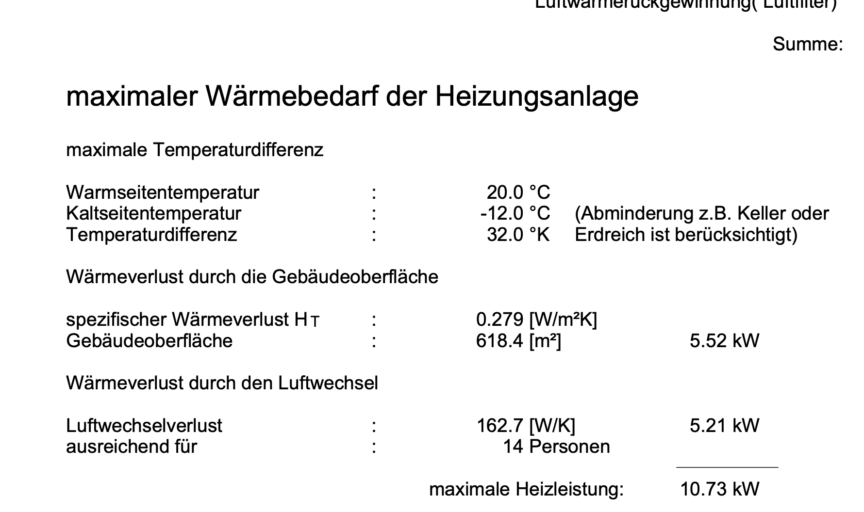

Wir nähern uns hoffentlich dem Ziel. Der Energieberater hat bei seiner Rechnung für KFW55 irgendwo diesen Passus drin.
Berechnung des maximalen Wärmebedarfs der Heizungsanlage mit Temperaturdifferenz und Verlusten.
Das hat er an Vaillant weiter gegeben und die haben noch Sperrzeiten aus den Wärmepumpe-Tarifen aufgeschlagen und schwupps war ich bei bei der 105er Wärmepumpe. Jedenfalls meinte er irgendwas davon, dass ich auch eine Heizlast von 10kW hätte, deswegen passt der Screenshot hoffentlich.
Ich Depp hab natürlich nur die Verlegeplanung und die hier geposteten Sachen geschickt. Dieses Normformular mit der Normheizlast und der tatsächlichen Heizlast, hatte ich vergessen hinzuschicken. Habe das korrigiert und er wird das jetzt nochmal zu Vaillant schicken und dann sind wir anstatt 10,X kW Heizlast zzgl. Sperrzeiten eine Heizlastvorgabe von 6,2 (Norm) oder 5,78kW OHNE EVU-Sperrzeiten? Mal gucken was bei rauskommt.
Zwischen den Zeilen hat er sich sogar so etwas, wie entschuldigt. Er möchte ja selbst keine überdimensionierten WPs einbauen, aber er hatte ja keine anderen Daten...
Es wird. Nicht so cool, wie ich mir das mal vorgestellt habe, aber besser als Standard!
