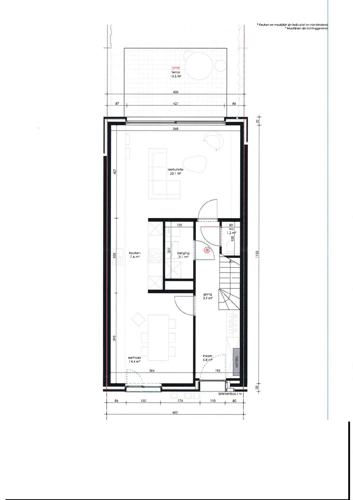

Hallo Forum,
Ich habe ein Haus von einem Bauträger gekauft dass im Moment im Rohbau dasteht. Fenster und Dach sind dicht, im Innenausbau ist noch nichts passiert. Ich habe keinen Einfluss auf das Grundstück (Reihenmittelhaus) und die Ausrichtung sowie die Materialien des Baus. Nur beim Innenausbau kann ich noch ein wenig wählen (aufmustern - die Autokorrektur will "aufmuntern" schreiben ). Deshalb habe ich den Fragebogen nicht ausgefüllt. Die meisten Dinge sind nicht in meiner Regie.

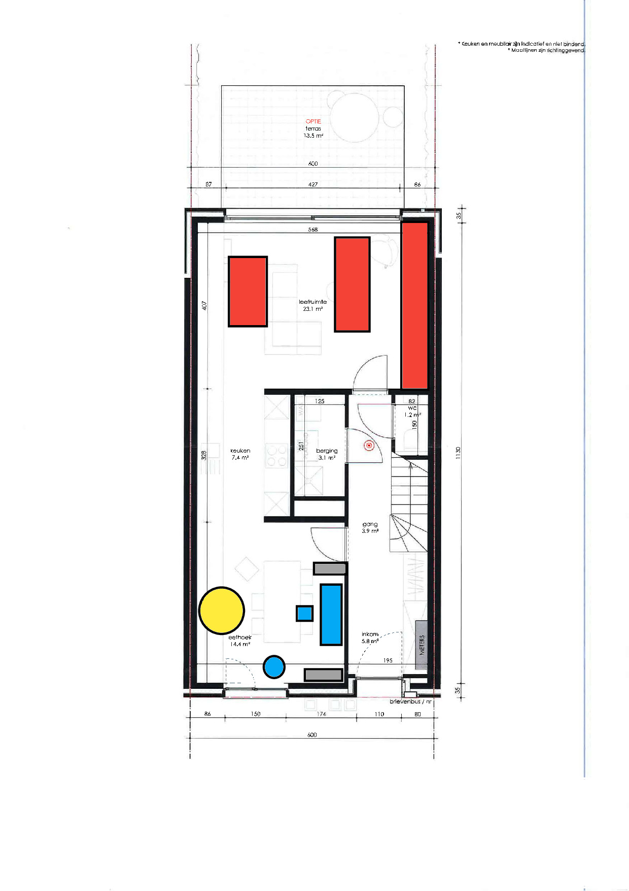

Ich möchte gerne ein paar Gedanken zu dem Grundriss finden. Ich schwanke schon seit einiger Zeit hin und her was die Raumaufteilung im EG betrifft: wo die Küche, wo das WZ? Und was mit dem "mittleren Teil" wo der Architekt die Küche vorgesehen hat?

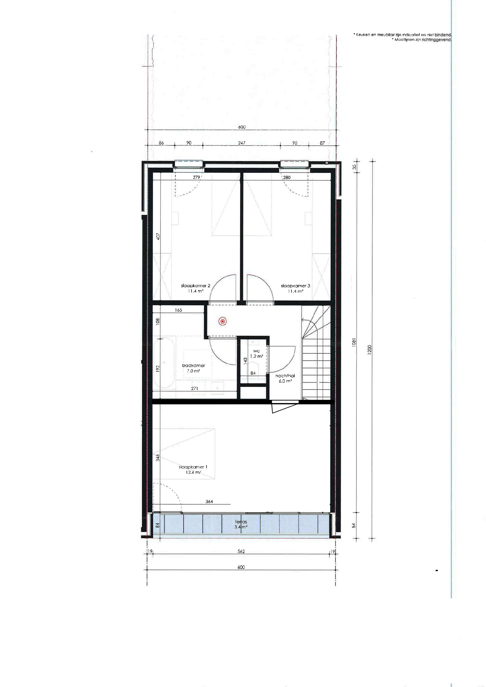

Im OG bin ich mir nicht sicher ob ich das Riesen Schlafzimmer so behalten möchte. Eher nicht.

Der planoberen Teil vom EG ist mir zu gross als WZ. Ich bin allein und habe kein grosses Sofa (1 Zweisitzer, 1 Cocktailsessel, 1 Ledersessel, 1 Couchtisch 50x50). Zusätzlich spiele ich Gitarre und hätte gerne einen permanenten Gitarrensitzplatz mit Notenständer und ein bisschen im Tageslicht.
Zur Küche: ich koche viel und gerne. Im Moment habe ich einen 2Zeiler mit Spülinsel. Es ist so super. Aber wenn ich das in den planoberen Teil plane, ist alles voll. Dann ist entspannt Sitzen immer nur im planunteren Teil mit wenig Licht möglich. Oder ich lasse die Küche, so wie vom Architekten vorgesehen, im mittleren Teil. Dann habe ich auf einmal massig Platz.
Planoben ist Osten, planunten ist Westen.
Wer von euch hat eine Idee zur Einteilung des Grundrisses? Danke schon mal!
Ich habe noch einen Entwurf gefunden: Küche planeben (rot skizziert), WZ planunten (blau) mit Möbeln (grau) und Gitarrenplatz (gelb)

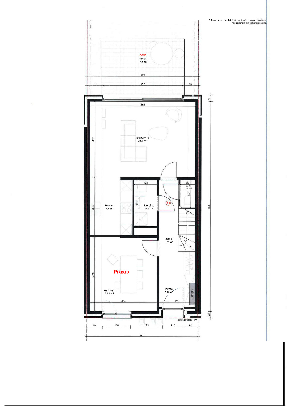

Das ist noch etwas unverständlich. Wo soll denn die Praxis sein? So hier?
Gibts nen Keller? Wo ist die Technik?

Die Praxis kommt entweder in das eerste Zimmer im OG, planeben rechts oder, wenn es klappt, in ein extra Zimmerchen das man aus der "Galerie" machen kann wenn man das grosse Schlafzimmer einkürzt. Ich bin Psychologin und brauche wirklich nicht viel Platz aber der muss abgeschlossen sein vom Rest.

Die Technik ist im EG, in dem nicht so kleinen Teil in der Mitte ("berging"). Da ist auch die Waschmaschine eingezeichnet. Diese will ich aber lieber im OG haben.
Nein, es gibt keinen Keller. Nur ein kleines Gartenhäuschen als Fahrradschuppen und für Müll und sonstiges. Die Wärmepumpe kommt aufs Dach.

Mh, naja. Schon bissl verzwickt. Wollte gerade vorschlagen, den kompletten Abstellraum wegzukloppen. Auch wenn ich den Grundriss grundsätzlich nicht schlecht finde, wäre mir der lange, schmale Flur vor der Treppe zu dunkel und beengt. Wenn da aber die Technik drin ist, ist das Ding wahrscheinlich schon komplett durchgeplant inkl. Leitungen usw.?
Bertram100
Durchgeplant ist alles. Abwasserrohre sind auch schon gelegt, aber etwas zusätzlich installieren ginge auf jeden Fall. Die Küche kann z.B. noch an alle möglichen Stellen platziert werden.
