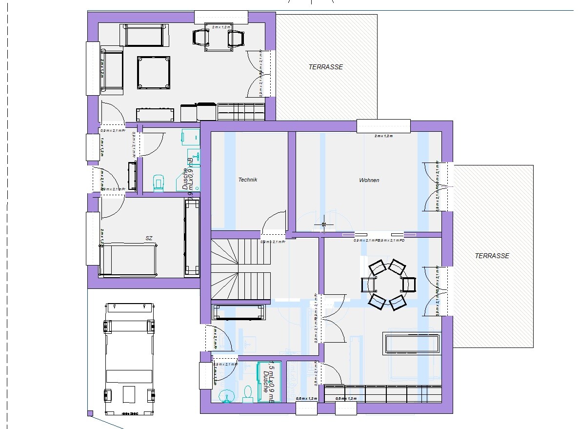

Die Einliegerwohnung sollte schon so gebaute werden, dass die 70jährige Person auch mit körperlichen Einschränkungen dort leben kann. Das ist mit Keller, Stufen, Schlafkammer nicht gegeben. Fit kann sich bei Einzug schon erledigt haben.
Dann sind es ehr 50 qm als 35 und kein Luxus

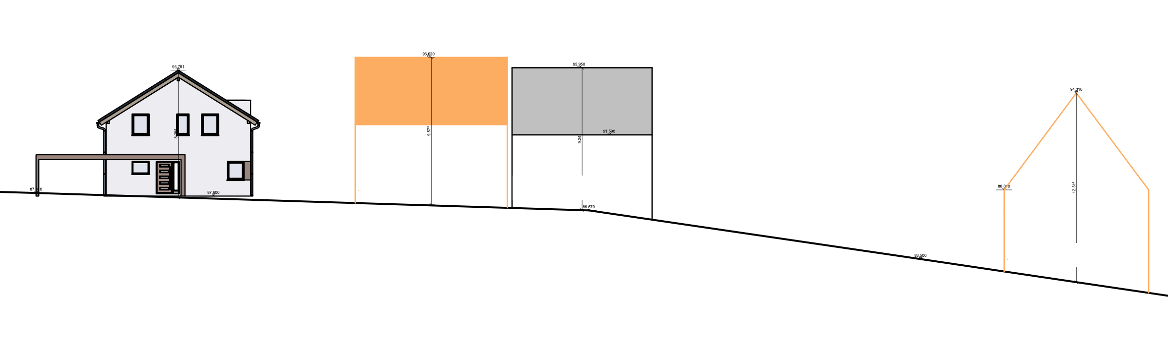

Yvonne hat mich irgendwie noch auf diese Idee gebracht mit Ihrer Ansicht aus #45.
Das sieht sehr interessant aus. Danke dir für die Mühe! In eine ähnliche Richtung habe ich gestern auch gedacht.
Darf ich fragen, mit welchem Programm du / ihr zeichnet?
Ich hoffe der TE jammert jetzt nicht gleich als erstes, dass er kein Krüppelwalmdach mag oder die Fenster nicht schön genug sind.
Tut er nicht. Er hat doch gelernt, dass es eine Skizze ist. Außerdem meine ich das mit der Dankbarkeit, wie ich es schreibe.
Ich würde ja im Dach die Reserve aktivieren, sofern die Stadt das zulässt. Ich bin jetzt nicht mehr ganz sicher, was die Höhen betrifft. Abgebildet sind die 45° Standard bei 2m Kniestock im OG.
Außenansicht eines Hauses am Hang mit Lageplan und Bauvolumen in Orange und Grau
Das ist die Straßenabwicklung. Den Kniestock können wir reduzieren bis zu einer "vertretbaren" Höhe, wo uns die Schrägen im Alltag nicht stören. Höhen müssen an die Referenzgebäude angeglichen werden.
Kern der Idee ist die Anordnung der Einliegerwohnung im Osten als Anbau auf einem frei wählbaren Höhenlevel.
Würde das bedeuten
  • entweder das Haus muss an sich tiefer (Eingang auf demselben Niveau)
  • oder nur die Einliegerwohnung tiefer, da Eingang seitlich, CP / SP mit leichter Schräge und somit +/- 20cm/1m Gefälle oder halt 1-2 Stufen
  • wir brauchen kein Splitlevel
Dort ist sie auch wirklich auf Zwergengröße zusammengeschrumpft

Wir sind nochmal diverse Grundrisse von Fertighausanbietern geflogen. Bis auf das Schlafzimmer, geht das alles in die Richtung unseres Entwurfs +/- 5m2. Natürlich heißt es nicht, dass wir so bauen müssen. Natürlich soll es wohnlich sein. Es muss gleichzeitig realisierbar bleiben.
In anderen Threads mit Hang/Einliegerwohnung gab es mMn häufig zurecht die Anmerkung, dass die ältere Generation den frühen Wurm fängt und deshalb von NO mit ein wenig S mehr profitiert.
Ihr wohnt in einer Wohnung? Ihr hängt eigentlich oft auf dem Sofa und genießt die Sonne darauf?
Derzeit EG-Wohnung offen von drei Seiten NSW mit Garten. Bad im Norden mit Tageslichtband. Deswegen können wir alles, was du schreibst, absolut nachvollziehen. Im Sommer hockt niemand im WZ, aber Frühling, Herbst und Winter bist du halt tagsüber häufiger im WZ und freust dich über die Helligkeit. Deswegen würden wir den Allraum nicht auf SO begrenzen, egal, wie wir am Ende Küche / WZ anordnen. Wir haben auch einiges an Erfahrung mit NO Gärten und sind im jetzigen Lebensabschnitt keine Fans davon. Ich habe jetzt lieber das Problem der Südseite und löse das, als kein / zu wenig Licht als Problem zu haben.
