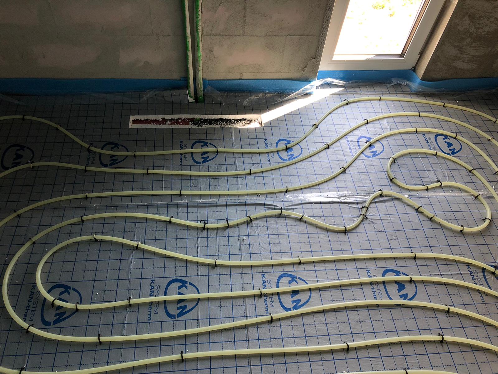

Hi,
wusste jetzt nicht genau in welchem Unterforum ich schreiben soll...

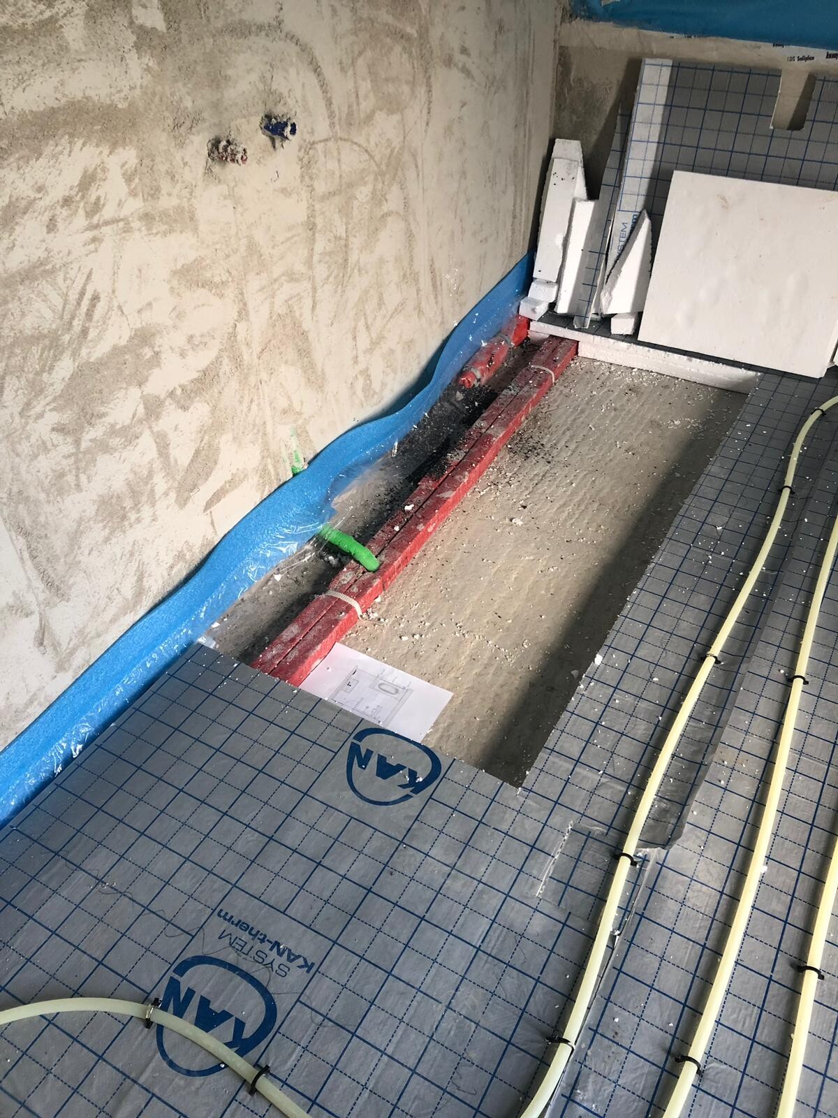

Und zwar hat mir unser Bauleiter gefragt, ob wir die Badewanne auf dem Estrich oder Beton stellen wollen. Hatten uns da jetzt bis jetzt keine Gedanken gemacht, aber uns für den Betonboden entschieden.
Auf jeden Fall war ich gerade vor Ort und hab das Styropor weggeschnitten, da es am Montag mit Estrich losgeht.
Da sind mir einige Dinge aufgefallen

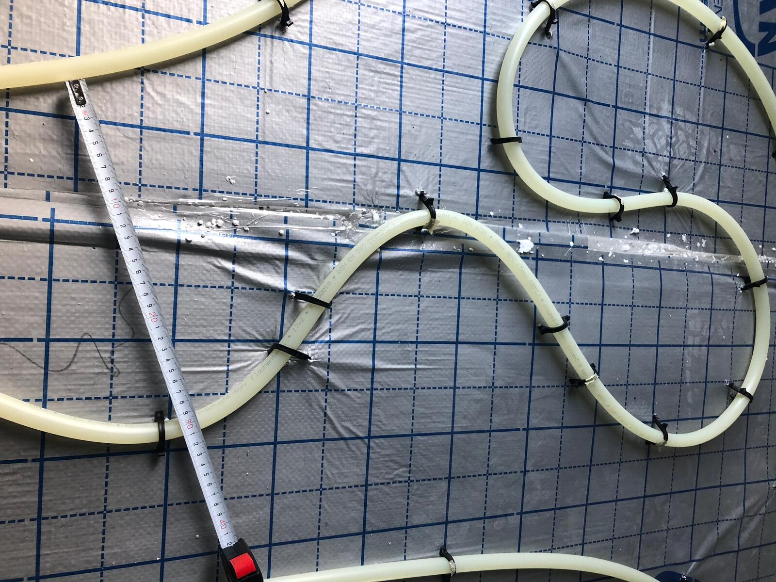

1) mit welchem Abstand sollten die Rohre der Fußbodenheizung Max sein? Mir kommt es mit teilweise 30cm ziemlich viel vor.
2) ist es üblich, dass man einige Stellen einfach auslässt? (Wie vor der Badewanne, siehe Bild)
3) Wo ich jetzt das Styropor wegen der Badewanne weggeschnitten habe, sind ja noch irgendwelche Rohre, stören die nicht? Und warum wird überhaupt so instabiles Styropor zwischen Boden und Estrich gelegt?
Danke schon mal
Marvin
Das sollte vorher anhand einer Raumweisen Heizlastberechnung berechnet und nicht geschätzt werden. Im Bad kommt dabei ist i.d.R. eine sehr enge Verlegung raus, 10cm oder weniger sofern Du mit geringer Vorlauftemperatur planst. Es hängt aber von den Gegebenheiten ab, daher ist die Aussage nur als Beispiel zu sehen.

Kommt mir zu groß vor der Abstand. Lass Dir Raumweise Heizlastberechnung und Verlegeplan aushändigen. Vorlauftemperatur sollte auf Max 30 Grad geplant sein.
Es wird warm genug werden, aber es leidet die Jahresarbeitszahl/Stromverbrauch wenn ein Raum deutlich unterdimemaioniert ist. Meistens ist es das Bad, weil dort ohnehin wenig Fläche verfügbar ist durch Wanne/Dusche.
Wir haben im 15m2 Bad zwei 80m Kreise mit 7,5cm Abstand. Mehr als 100m sollte ein Kreis nicht lang sein, falls sich bei Dir noch Änderungen ergeben.

Insgesamt ist es sehr ordentlich verlegt. Auch die Türübergänge sind geschützt und in die Türlaibungen wurde es auch gelegt.
Nicht so schön ist aber dass manche Stellen speziell Ecken ausgelassen wurden. Aber das ist verschmerzbar.
Die Abstände sehen auch OK aus. Unter 10cm macht keinen Sinn, Bad 15cm und Rest 20 cm würde ich empfehlen
Würde also sagen da kannst du zufrieden sein mit der Verlegung.
