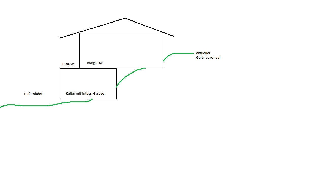

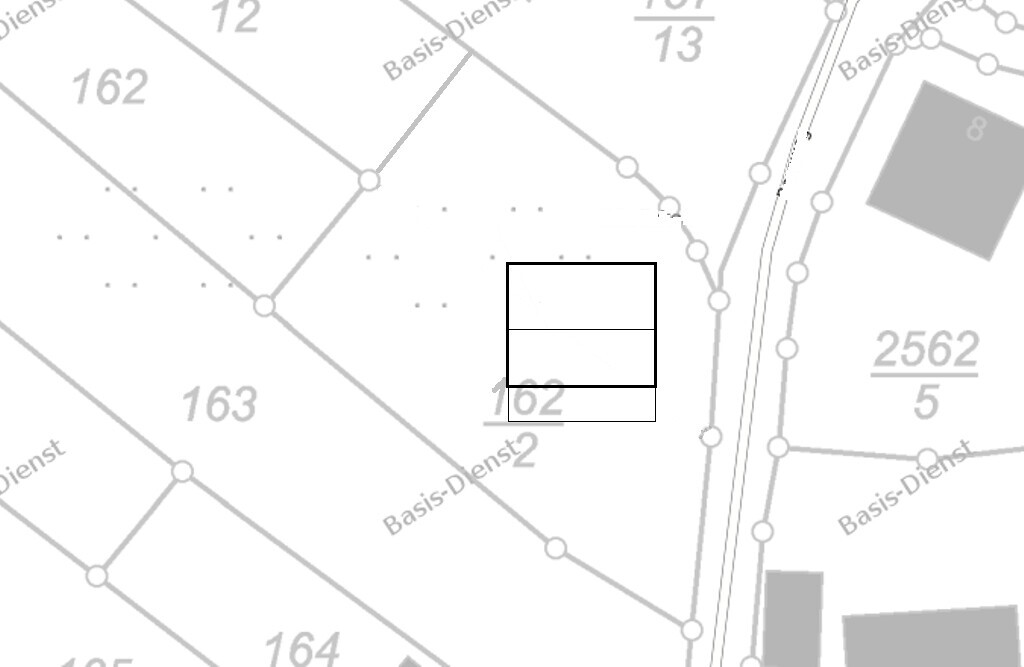

Im Anhang ein Flurstücksplan, sowie (angedachte) grobe Außenansicht von Straße aus gesehen.
(in grüner Farbe der aktuelle Verlauf des Hanges)
Für jedwede Vorschläge bin ich empfänglich. Danke.

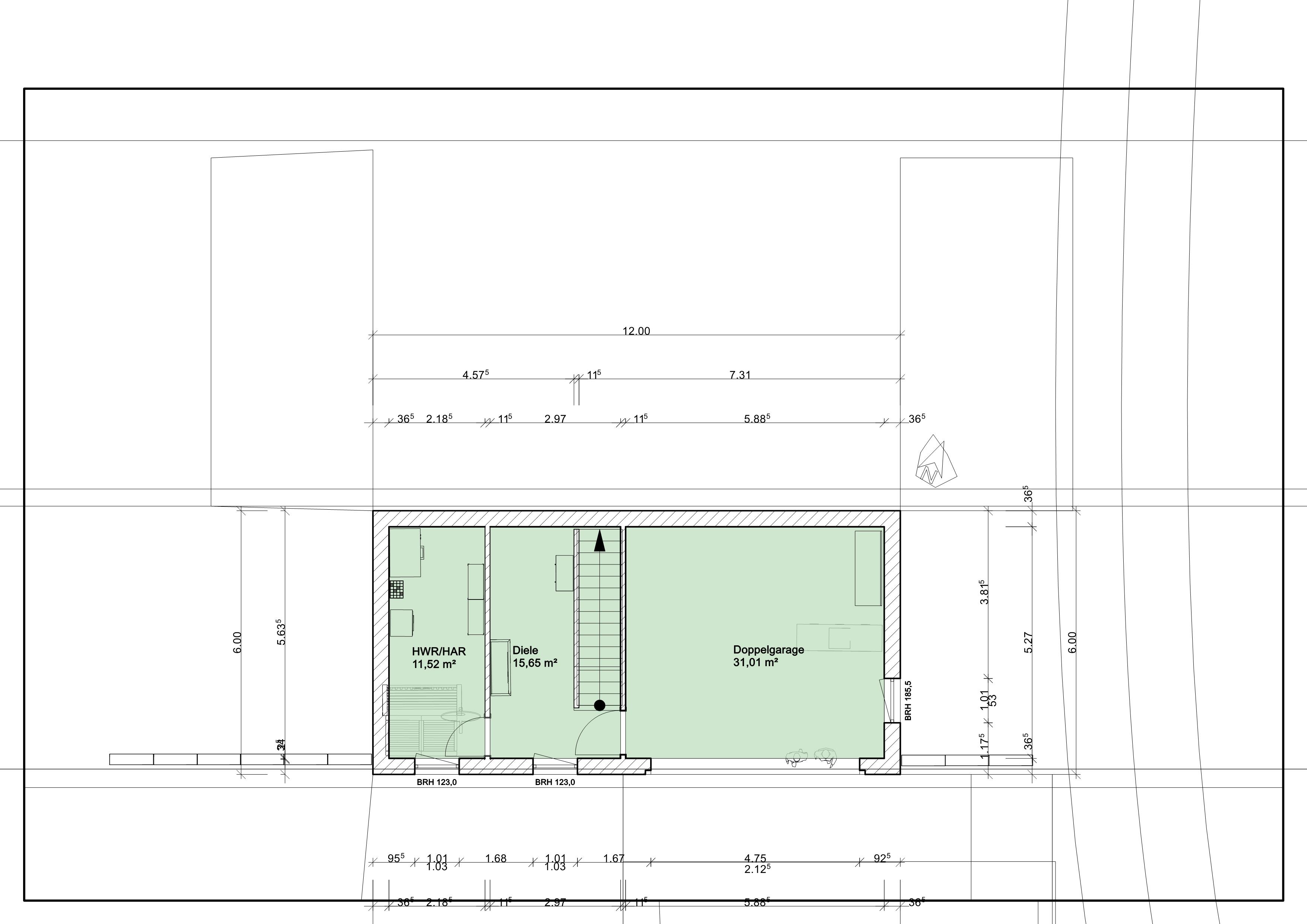

Kellerkosten kann ich momentan auch nicht so richtig abschätzen. Fällt allerdings nicht so groß aus, da wir versetzt zum Bungalow "mit dem Hang" bauen wollen. Um möglichst wenig zu buddeln/abzutragen.
Kellergröße mit Doppelgarage zusammen knapp 60qm.

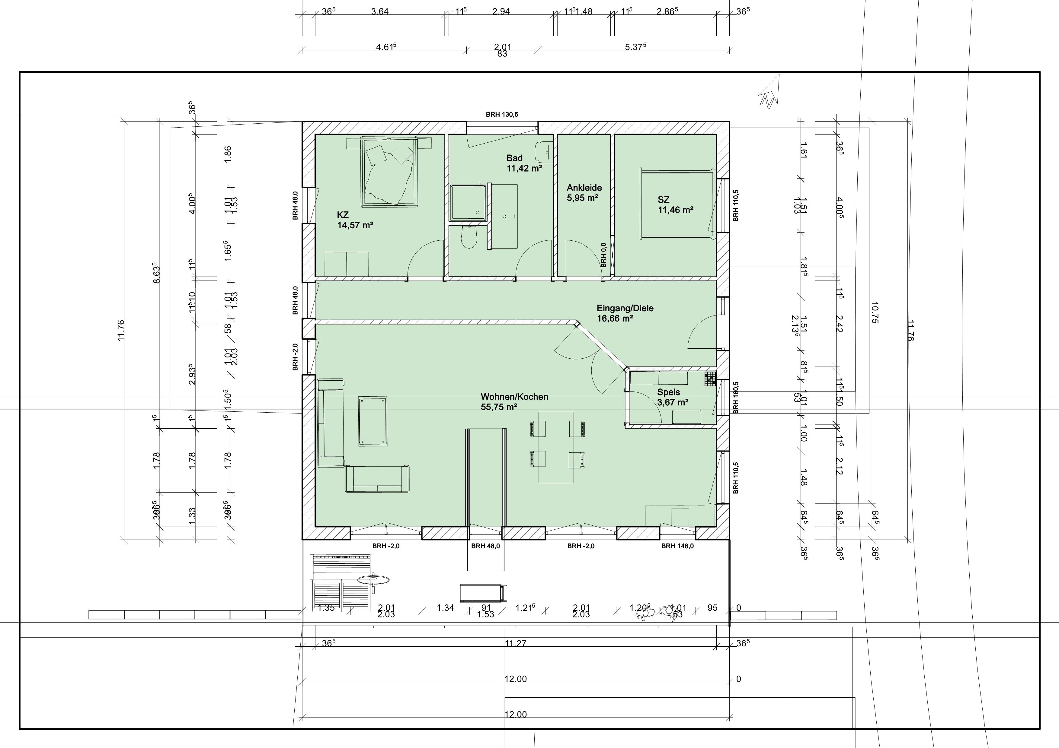

Terrasse bzw. Balkon in Richtung Hofeinfahrt, ja weil dass der Blick hinunter ins Tal ist (Südseite). Eine weitere Terrasse zum Garten ist südwestlich geplant.
Anbei zum besseren Verständnis ein paar Screenshots.
Guckt mal bitte drüber und übt Kritik...
