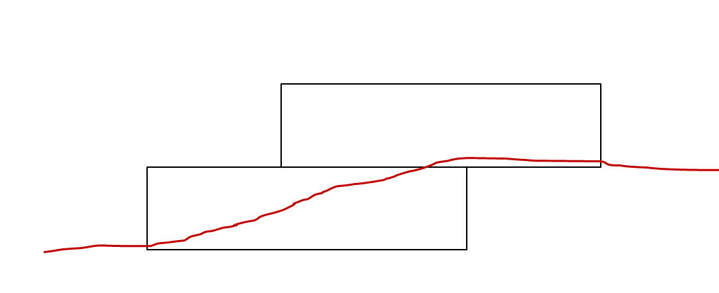

Franky, bei der Hanglage, würde ich mich vielleicht mal etwas von einem "konventionellem" Grundriss weg bewegen. Da es ziemlich viel Hang ist, ist Split-Level wohl eher nicht das Wahl der Dinge (aber du kannst vielleicht mal das Haus von matte hier anschauen, das ist für mich eine geniale Split-Level-Lösung).
Trotzdem kann man ihn ausnutzen. Ohne weitere Spezifikationen kommt mir da so eine Grundidee in den Sinn:
Abstrakte Skizze mit drei überlappenden Rechtecken und roter Kurve.
Sehr schematisch: Zwei Ebenen, gegeneinander verschoben. Wenn ich es richtig verstehe, muß die untere Ebene ziemlich tief im Erdreich verschwinden (hier ist der Geländeverlauf durch die rote Linie dargestellt), damit dem Bebauungsplan genüge getan ist, ggf. muß es an den Seiten mehr ins Erdreich gebaut werden, also nur nach vorne Fenster.
Vorteile sind, daß man wahrscheinlich nicht soviel Erdarbeiten braucht und man oben eine wahnsinnige Terrasse hat und trotzdem unten auch Sonne bekommt (bei einem Balkon wird's drunter ja eher dunkel). Von der Straßenseite aus sieht man nur eine Ebene. Das ganze kann modern daher kommen mit Flach- oder Pultdach (gibt das der Bebauungsplan her?) oder, so wie verstanden habe, bei euch lieber konventionell, auch mit Sattel- oder Walmdach oben darauf.
Wenn man es geschickt macht, kann man von der großen Terrasse direkt in den Garten gehen, wenn der untere Quader noch etwas tiefer ins Erdreich geht.
Nur mal so als Gedankenanstoß, ohne Vorschlag wie man die Zimmer verteilt etc. Aber so hätte man das Grundstück m.E. optimal genutzt ohne mit Klimmzügen, die nur in schlechten Kompromissen enden, ein Haus, das für ein ebenes Grundstück geplant wurde, in eines mit starkem Hang zu legen.
