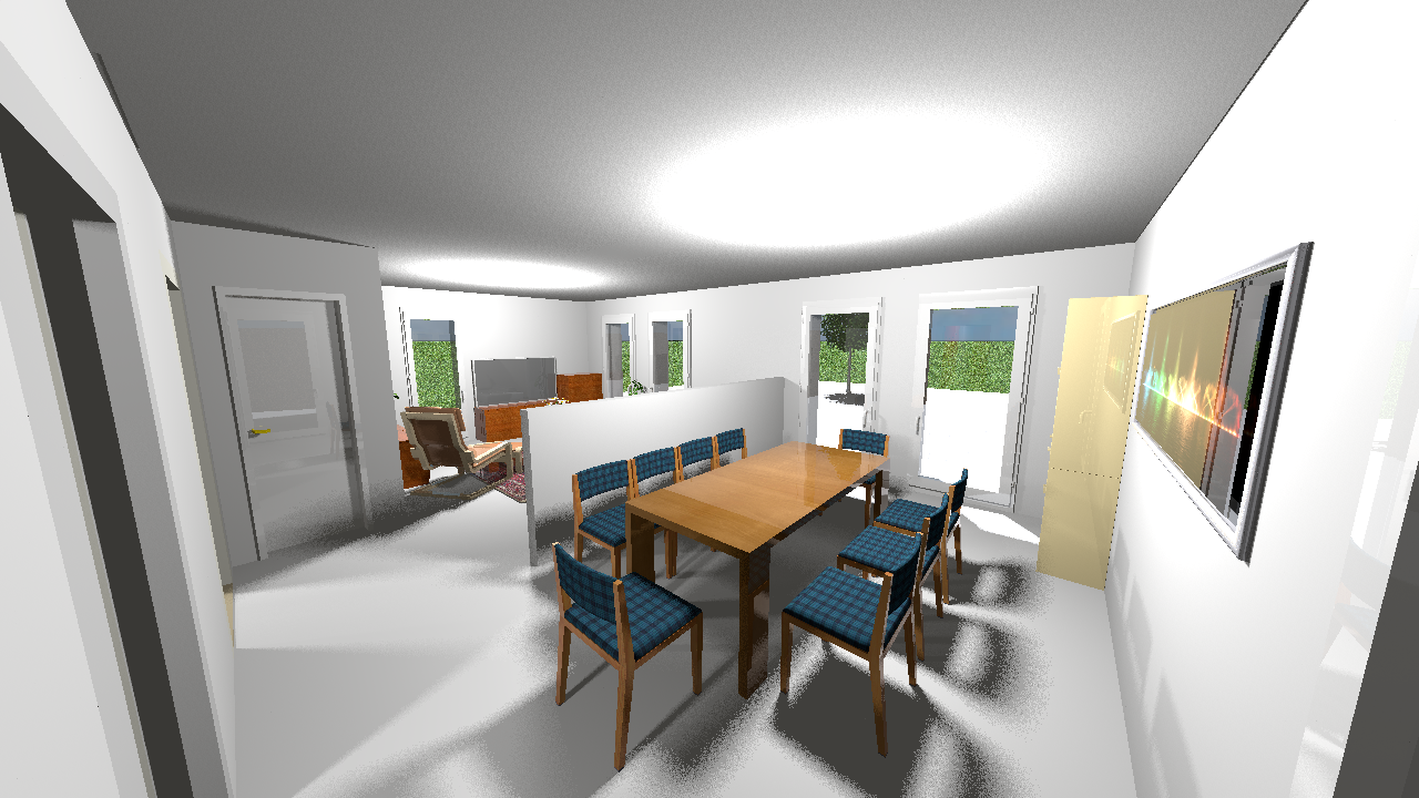

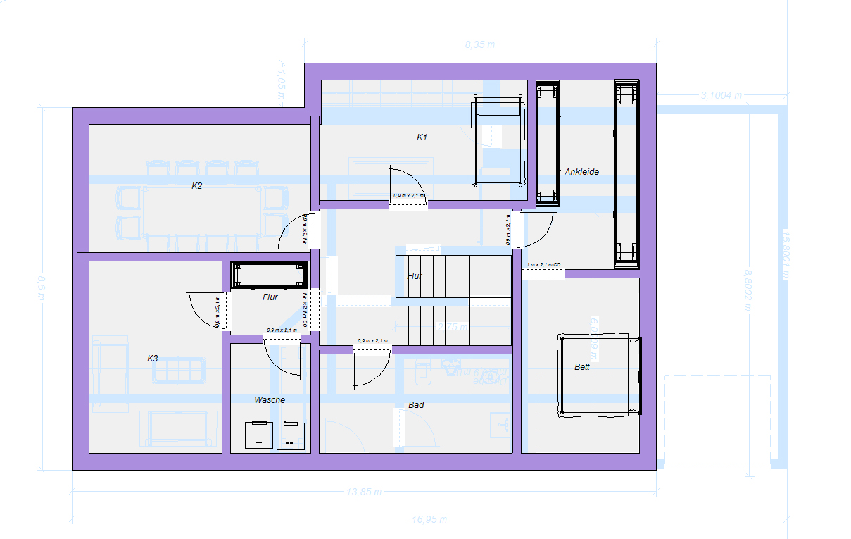

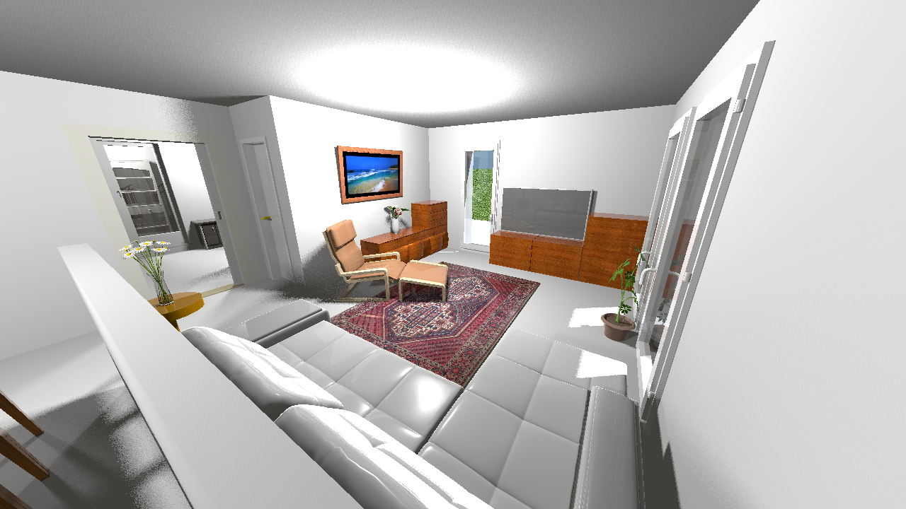

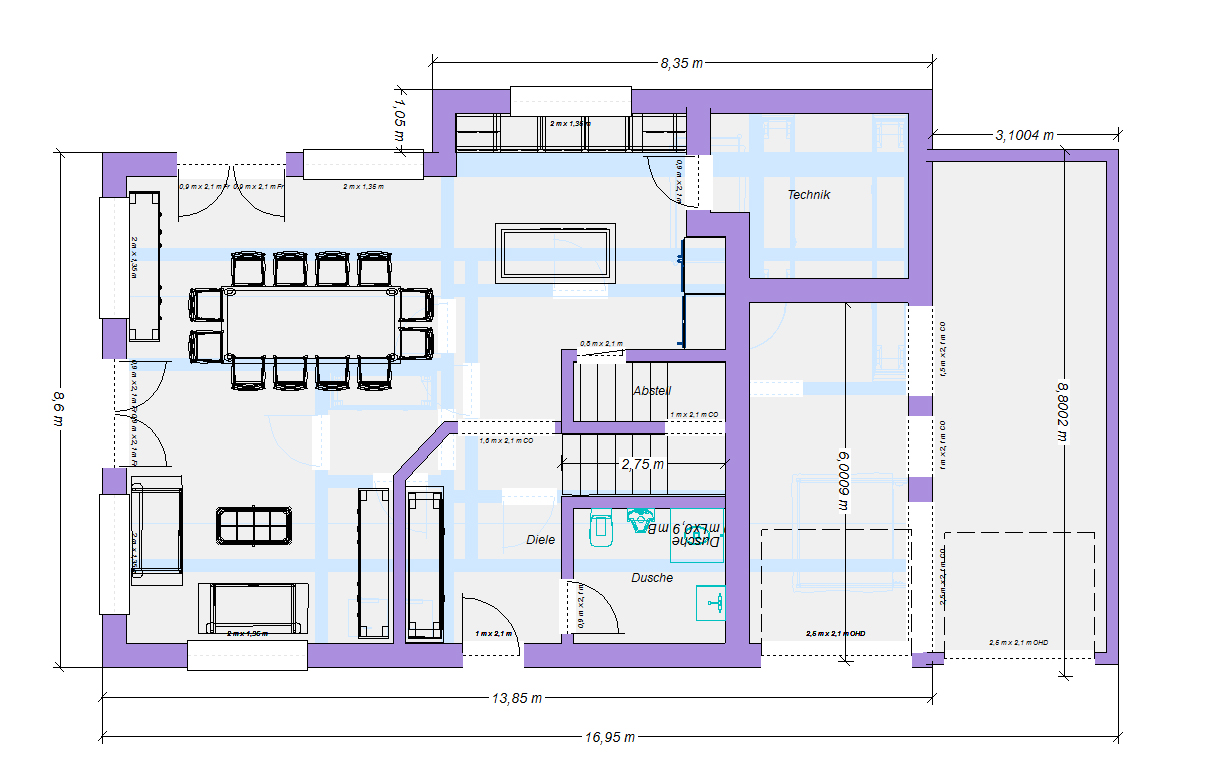

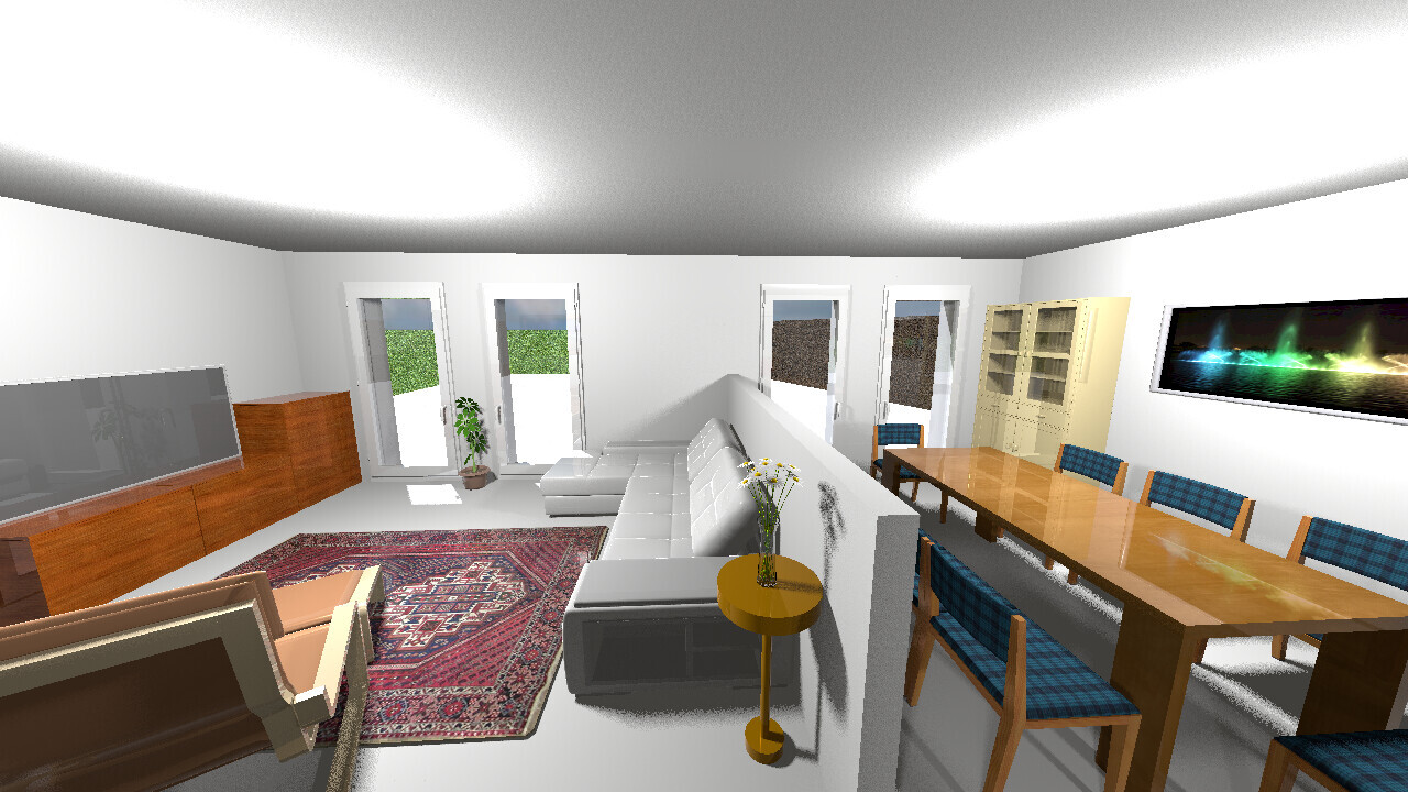

Anbei mal ein Gegenvorschlag ohne ausgebautes Dach. Dafür mit Erker bis ins OG. Fenster hab ich jetzt nicht alle eingezeichnet, nur im WZ angedeutet, damit der TE nicht denkt, es würde eine Höhle.
Grundflächenzahl = 155 jetzt voll ausgereizt. Idee der überbauten Garage und Grenzbebauung übernommen. Technikraum mit angemessener Größe, dort kann man auch noch mal nen Eimer abstellen. Speisekammer zusätzlich unter der Treppe. Großzügiges WC unten mit Dusche als Ausweichbad nutzbar.
Kniestock im Dach bei 50cm.
7,50m Schrank in der Ankleide sind erst mal zu toppen! Sideboard im Schlafzimmer zusätzlich möglich. Wäscheraum im OG, wo die Wäsche anfällt.

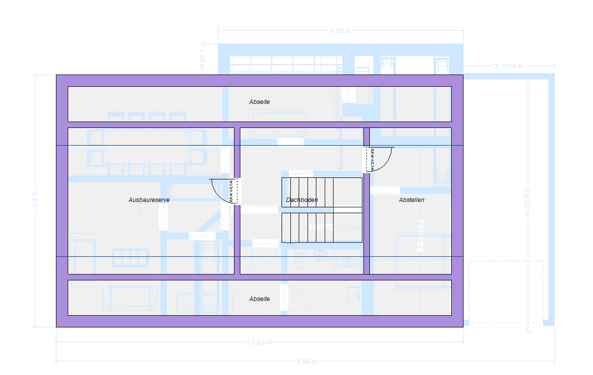

Sollte plötzlicher Reichtum eintreten oder 5-Linge geboren werden, Ausbaureserve im Dach.

Mein Mann hatte auch unbedingt kein Fenster hinter dem Sofa haben wollen. Ich redete Tage auf ihn ein, das man sich daran gewöhnt und ich mein Leben lang in Häusern gewohnt habe, wo das selbstverständlich ist. (Er immer nur Wohnungskind), Es nützte nichts. Als Kompromiss und schweren Herzens haben wir uns dann auf ein schmales Fenster in (frag mich mal) 1,50m Höhe geeinigt. Nach jetzt 2 Jahren gibt er zu, dass das Blödsinn war und er besser das Licht rein gelassen hätte. *inGedankendenMannerwürg* War ich sauer!
Mir kribbelt es auch in den Fingern mit einen Gegenvorschlag, der den Allraum inkl Küche (getrennt oder nicht) etwas mehr positiven Raumgefühl gibt. Denn ob nun das Sofa vor einer geschlossenen Wand steht (Höhleneffekt), aber das Gefühl wieder durch Fensterpositionen und Mittelwände wie auch Sideboards, gegen die man laufen würde, wie auch eine Küche, die mehr Bezug zur Garage als zum Wohnraum hat, hebt sich hier eher ein ungemütliches Raumklima breit. Eine Treppe, die sich hier mit ihrer Abstellkammer wie auch der Gedanke des Durchlaufens durch alle Räume macht es sicherlich nicht besser.
Die Fensterpositionen machen zusätzlich die Räume länger und schmälern gute Stellmöglichkeiten.
Ich sehe hier zumindest ein mind. 2 Meter großes Süd-Fenster im WZ, eine geschlossene Wand zum Süden im Essbereich, dafür das Öffnen des Essraumes zum Westgarten. Und damit gibt man den Räumen mehr Großzügigkeit.
Jetziger Zustand lässt Essbereich röhrig wirken und hat keine Stellmöglichkeiten für Kommoden, ohne drüber zu stolpern.
Ein Meter breite Terrassentüren lassen auch nicht gerade den Blick in den Garten schweifen, engen eher ein.
