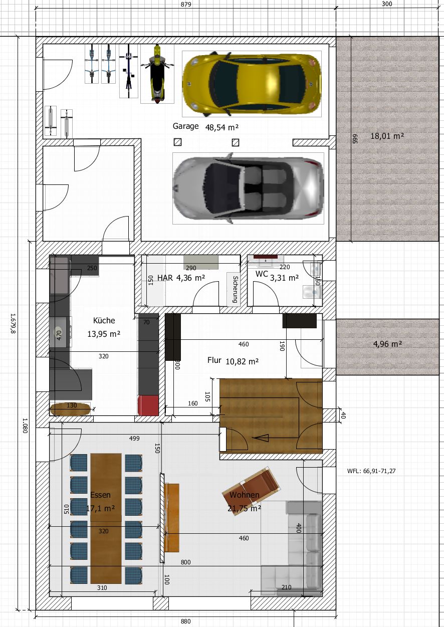

Über Geschmack lässt sich sehr lange streiten. Daher bitte ich um Hinweise auf Fehler oder Verbesserungen.
Ich glaube, an der Reaktion zu erkennen, nicht, dass Ihr offen für Verbesserungen bzw. unsere Fehlernennungen seid.
Mal zum Programm: ich blende mal die verschieden merkwürdigen Türen aus, so bleiben dennoch nur Screenshots, die in erster Linie verzerren, aber auch schon auf den ersten Blick aufzeigen, wo die Mängel sind (zB Fensterpositionen), der Blick im Wohnzimmer. Wir haben eigentlich nur das geschrieben, was auf Deinen Bildern offensichtlich ist.
Ich verkneif mir jetzt Wiederholungen.

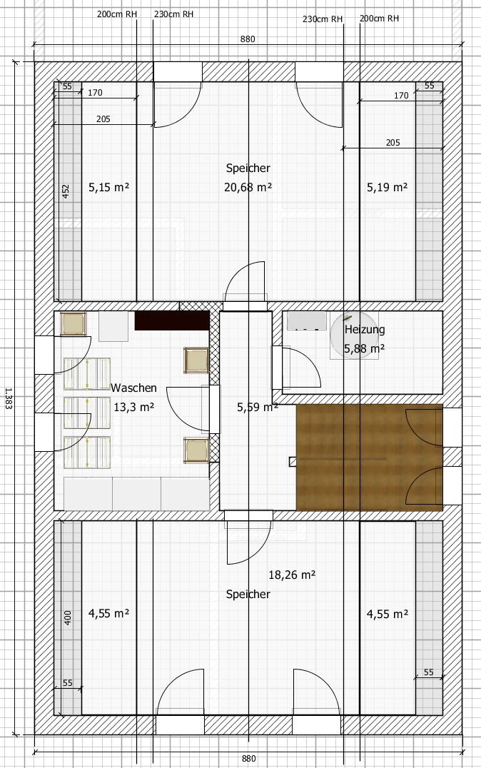

Im Übrigen: die Treppe wird ins Dachgeschoss nicht funktionieren ohne Kopfweh.

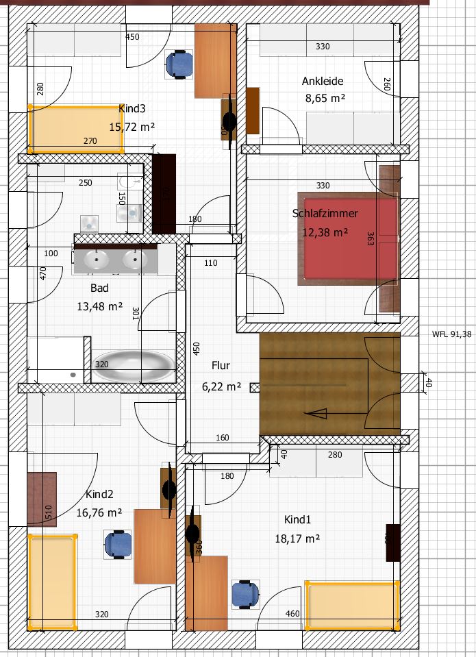

Sorry, wurde vielleicht schon gesagt, deswegen möglicherweise Wiederholung:
1. Schlafzimmer und Ankleide tauschen.
2. Raum unter der Treppe im Flur gibt es bei Euch kaum. Da Schränke einzubauen ist viel Arbeit und wenig Nutzen. Aber ok.
3. Platz im HAR ist selbst für Jacken keiner mehr.
4. Riesen Esstisch find ich cool, obwohl das ganz schön auf Kante gestrickt wirkt.
5. Zugang Küche ausschließlich durchs WZ find ich blöd.
6. Kind 3 wird regelmäßig durch die WC-Spülung und Kind 2 durch die Dusche wach.
7. Bei 5 Menschlein braucht es eine 2. Dusche. Ist die Ankleide so wichtig?
