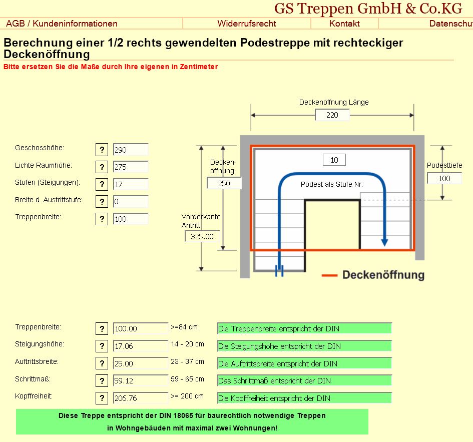

Ja, mit 50 cm Kniestock funktioniert die Treppe ins DG, wenn man von der Mittellinie der Treppe ausgeht. Deshalb hatte ich ja immer von 0 cm Kniestock geschrieben. Diskussion wäre längst beendet, wenn diese Info gekommen wäre . Schließlich habe ich ja auch die Beispieltreppenmuster gemacht .
Schau mal hier: Im Post #41 Hatte mich schon gewundert, warum Du so felsenfest auf den 0cm beharrst

Na gut ... übersehen ... kann ja mal passieren .. ich orientiere mich halt immer an Beitrag 1 bei so wesentlichen Infos. Den findet man eben immer wieder .
