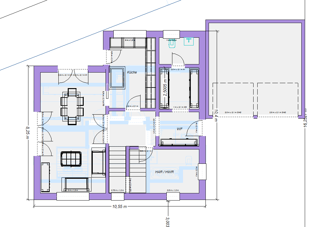

Es ist sehr schwierig unsere Vorstellungen auf diesem Grundstück und mit vorgegebenen Einschränkungen zu realisieren.
Eben: es ist eigentlich nur schwierig. Unlösbar wird es erst, wenn man noch Zusatzbedingungen auftürmt.

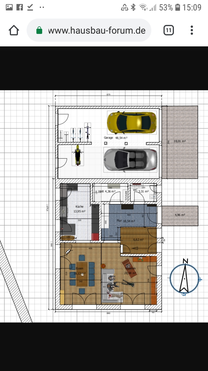

Die Küche würden wir gerne im Westen haben, da im westlichen Garten die Outdoor Küche stehen wird, so muss ich nich durch den ganzen Wohnraum um dahin zu kommen.
Aber dann doch bitte mit Zugang zur Terrasse!
Euer Haus hat zum Westen keine Verbindung. Nach den Entwürfen Deines Mannes musst Du von der Küche durch das halbe Haus ins WZ, um nach draußen zu kommen.
Oder durch die Garage.
Euer halber Garten ist vom Haus abgetrennt, nur weil dort Gabionen seinen Blick trüben.
Einzig ein Küchenfenster gibt es...
Nimm die Küche vom Architekten. Statt G-Form machst du eine Halbinsel und hast die 1,2 m Abstand die als ergonomisch zählen zwischen den Zeilen.
Statt Fenster an die Westwand, baust du eine Balkontür ein.
Direkter und kürzer geht es dann nicht.
Du gehst von der Outdoorküche direkt in deine Küche
Zwischen der Küche und dem EZ ist doch eine Tür auf die Westterrasse
Da ich irgendwann nicht mehr hier jedes Wort Deines Mannes gelesen habe... aber sicherlich auch bei „neuen“ Entwürfen, die mit einem Blick gleich aussehen, nicht mehr interessiert bin, kenne ich diesen Entwurf nicht. Mir war aber, dass ich einen Architektenentwurf gesehen habe, wo das WZ nicht als Durchgangszimmer dient und auch in der Küche eine Möglichkeit zum Austritt wäre...
