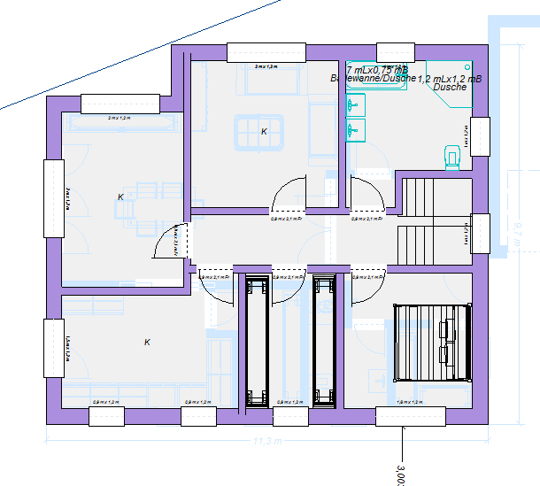

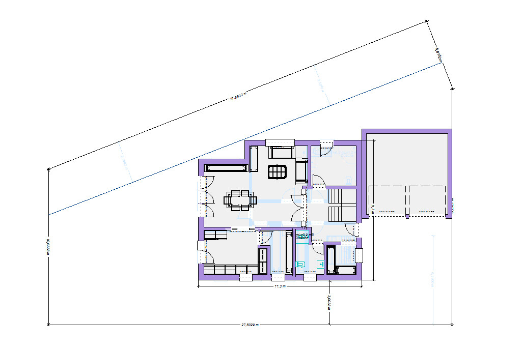

Die Garage ins Haus zu bauen, ist - wie Ihr vielleicht schon festgestellt habt, eine Verschwendung. Erstmal habt Ihr dafür zu wenig Grundflächenzahl-Fläche und 2. ist es extrem teurer Raum.
Es ist ein kleines Grundstück. Trotzdem würde ich die Gebäude ganz normal platzieren, damit man normal einparken kann und auch das Auto mal vor der Garage stehen lassen kann.

Wenn die zweite Grundflächenzahl für Hof und co. nicht ausreicht, nimmt man Schotter oder Kies. Wird null angerechnet. Im übrigen kommt ja noch die Umpfadung des Hauses dazu. Und dafür ist die Grundflächenzahl ja auch gut: dass nicht jedermann sein Grundstück zupflastert nur für den Fuhrpark.

Ein schöner Hof ist viel Wert. Würde hier wohl WZ und Kü tauschen.
So war es ja in den ersten Entwürfen. Aber der / die TE wünscht sich eine geschlossene Küche. Das würde eventuell knifflig. Außerdem ist die Anbindung an die Terrasse direkter.
Der Grundriss an sich ist vermutlich gar nicht so entscheidend. Das kann dann jeder Bauzeichner. Erstmal muss die Platzierung gelöst werden. Und da würde ich eben trotz des kleinen Grundstückes auf Standard drängen. Auch allein schon, weil dann die Garage bei Geldnot eine Standardfertiggarage sein könnte.
